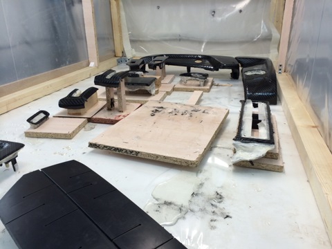

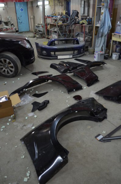

Начну по порядку:
Думали не просто скопировать обвес Super Snake, а взять и создать самый крутой в мире. Потому что все что я находил и показывал ему в интернете, кроме как мощности и обвеса ничего не было...
В дополнение к обвесу заказали Window Louvers на задние форточки в стиле Eleanor, а на задние крылья воздухозаборники. Диски нужно было заказывать новые поскольку машина становилась "жирнее":) Цвет машины вообще выбирали такой, чтобы машина была суперэксклюзивной. Сначала конечно думали об элеоноровском сером, но остановились на том, чтобы цвет взять полностью цельный серый (Цвет выбрали от спец версии Lamborghini Gallardo Superleggera Telesto Griggio). Все запчасти заказли заранее, а машину забрали на пошив салона и отделку карбоном. Продолжение следует...

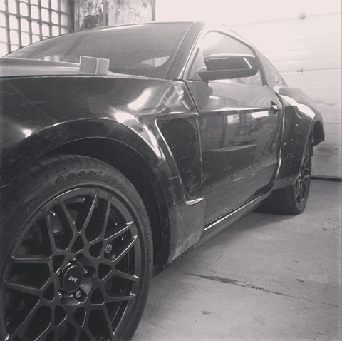

И так, проехал мимо и вот пару свежих фото о том как детали начали ставиться, на авто:) Карбон во всю делается уже! Ребята конечно кто делают настоящие молодцы, ко всему с умом подходят

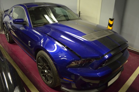

Ну что ж продолжу все таки и закончу:) Тачка поскольку полностью готова, расскажу вам, как и что было и выложу скоро как это все выглядит в финальном исполнении. В данном посте покажу как выглядит салон и карбон в интерьере Super Snake.
А вот собственно самый сумасшедший момент, о котором я упоминал ранее. Ребята сделали часы в торпеду, это наверное был один из самых трудоемких процессов, были найдены часы Tag Hauer с похожей цветовой гаммой и вместо прикуриватель было решено сделать часы. Это был не просто какой то кастомайзинг, а целое изобретение. Тут конечно они просто сумасшедшие, что не просто не отказались делать, но еще и сделали это настолько круто, насколько возможно. (Часы снимаются вместе с воздохуводом, для того чтобы можно было менять в них батарейку и настраивать время и дату).
