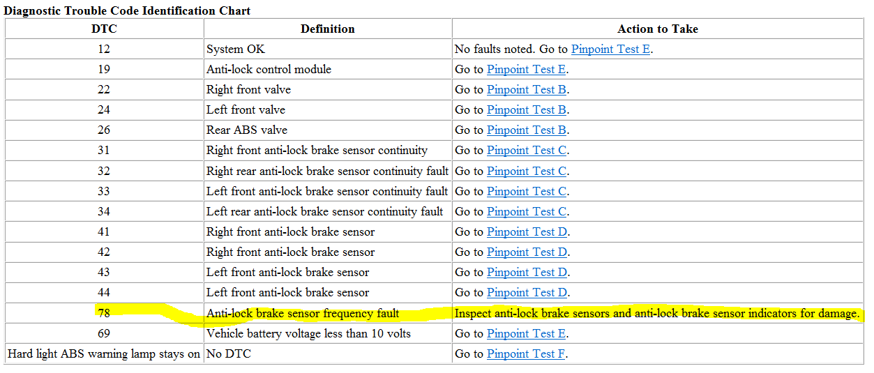

Тимофей 122 Опубликовано 23 Августа 2014 Автор Жалоба Поделиться Опубликовано 23 Августа 2014 1- Может ли быть из за грязной шестерни АБС?? 2- из за датчика?? как узнать какой моросить? 3- Как прозвонить все это дело? как проверить всю систему?Подскажите пожалуйста, я уже не могу с этой болячкой. 1994 ABS DTCs.PNGТы сам спрашиваешь и сам отвечаешь может и из-за шестерни и из-за датчика. Резина разной размерности, давление низкое в колесе. Проверить - снимать каждый датчик и визуально смотреть. Бывает на шестеренке намагниченный кусок говнеца висит и помеху выстреливает. Либо вешать осцилограф на разъем блока управления (на провода датчиков) и кататься, смотреть показания. ого,вот спасибо. Таблицу которую смотрел,там на ошибку 78 просто было написано что плохой контакт,и ни слова о проверке датчикоф :-(:-( буду рыскать чательнее :-) Цитата Ссылка на сообщение Поделиться на других сайтах

Тимофей 122 Опубликовано 25 Августа 2014 Автор Жалоба Поделиться Опубликовано 25 Августа 2014 Компьютерная диагностика в сервисе покажет какой датчик мертвеет, студент...Компьютерная диагностика ничего не показывает из системы АБС, так как 94 год, а в общий чек включили то ли с 95 то ли с 96. Так же есть селф тест, + у меня есть ЕЛМ327 который тоже молчит, ошибка не вбрасывается вообще никуда. Так что студент, тут я прав)) Цитата Ссылка на сообщение Поделиться на других сайтах

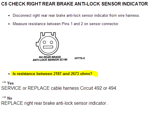

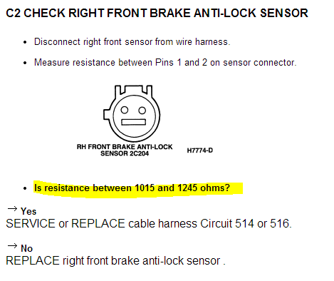

Тимофей 122 Опубликовано 25 Августа 2014 Автор Жалоба Поделиться Опубликовано 25 Августа 2014 On Monday, August 25, 2014 at 7:10 AM, EBL said: Датчик АБС проходит два этапа проверки: при включении зажигания и при движении на скорости (хз не помню вроде 60), поэтому и загорается во время движения. На машине жены случилась такая шляпа, после того как ступичный подшипник перепресовали не снимая датчик =) Россия - страна талантов =) Ну бывает)) только дорогой он зараза ))) А занет кто нибудь какое сопротивление должно быть у датчика? что бы их сразу проверить на внутренние повреждения? Цитата Ссылка на сообщение Поделиться на других сайтах
CheCat 42 Опубликовано 25 Августа 2014 Жалоба Поделиться Опубликовано 25 Августа 2014 (изменено) А занет кто нибудь какое сопротивление должно быть у датчика? что бы их сразу проверить на внутренние повреждения?Так сравни между собой. Не будут же все 4 одинаково неисправны. Для замера задних достаточно снять подушку заднего сиденья. Вопрос 5ти минут. Изменено 25 Августа 2014 пользователем CheCat Цитата Ссылка на сообщение Поделиться на других сайтах
KillBill 282 Опубликовано 25 Августа 2014 Жалоба Поделиться Опубликовано 25 Августа 2014 А занет кто нибудь какое сопротивление должно быть у датчика? что бы их сразу проверить на внутренние повреждения?Передние датчики Задние датчики Цитата Ссылка на сообщение Поделиться на других сайтах
Тимофей 122 Опубликовано 25 Августа 2014 Автор Жалоба Поделиться Опубликовано 25 Августа 2014 А занет кто нибудь какое сопротивление должно быть у датчика? что бы их сразу проверить на внутренние повреждения?Передние датчики1994 Front ABS sensor resistance.PNG Задние датчики1994 Rear ABS sensor resistance.PNG Это из мануала7? ты вроде кидал мне такой пдф про СРС, где пошагово описанно ошибки и что смотреть. Где взять на все системы, не подскажешь? Цитата Ссылка на сообщение Поделиться на других сайтах

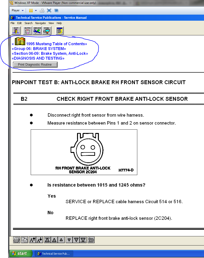

KillBill 282 Опубликовано 27 Августа 2014 Жалоба Поделиться Опубликовано 27 Августа 2014 (изменено) архив в котором там несколько дисков по ремонту(ну там ссылка в самом начале) тоже есть, но где вот это пошаговое брать не помню или не видел .. Прости за мою столь большую тупость(( Так вот из этого архива ты должен был первым делом установить 1994 ford car CD (можно и 1995) себе на комп, и там все искать (единственное эта прога не работает напрямую в Windows7, там надо мутить виртуальную машину и Windows XP mode, так же как и с каталогом запчастей Microcat). Хайнсы, чилтоны-милтоны в плане диагностики электрики - пурга, единственный плюс - в них есть много фотографий по механическим работам. Вот скрин из 1995 года про твой вопрос про сопротивление датчиков Изменено 27 Августа 2014 пользователем KillBill Цитата Ссылка на сообщение Поделиться на других сайтах
Тимофей 122 Опубликовано 27 Августа 2014 Автор Жалоба Поделиться Опубликовано 27 Августа 2014 архив в котором там несколько дисков по ремонту(ну там ссылка в самом начале) тоже есть, но где вот это пошаговое брать не помню или не видел .. Прости за мою столь большую тупость(( Так вот из этого архива ты должен был первым делом установить 1994 ford car CD (можно и 1995) себе на комп, и там все искать (единственное эта прога не работает напрямую в Windows7, там надо мутить виртуальную машину и Windows XP mode, так же как и с каталогом запчастей Microcat). Хайнсы, чилтоны-милтоны в плане диагностики электрики - пурга, единственный плюс - в них есть много фотографий по механическим работам. Вот скрин из 1995 года про твой вопрос про сопротивление датчиковCapture.PNG а,спасибо)) я значит слепой)) как раз это и стоит)))) да,приходится в даймон тулз монтировать постоянно диск,но это мелочи))) Цитата Ссылка на сообщение Поделиться на других сайтах
