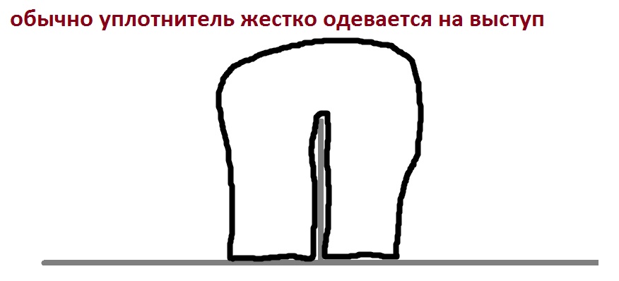

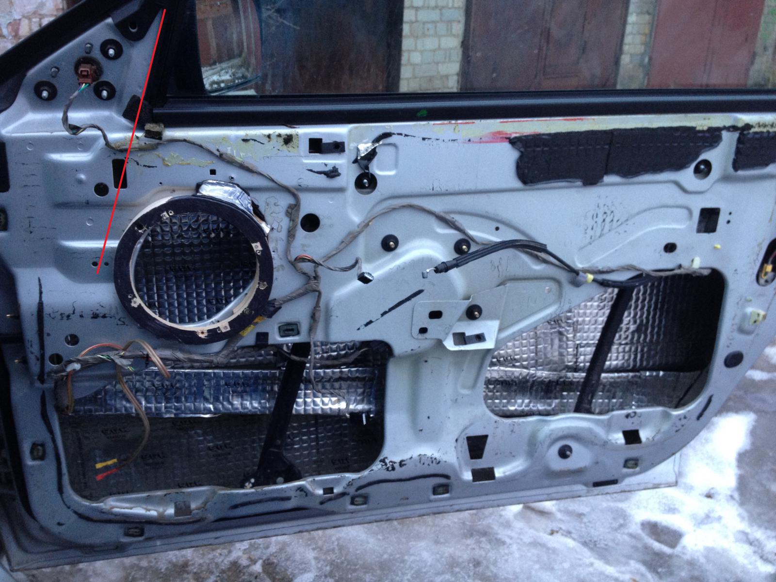

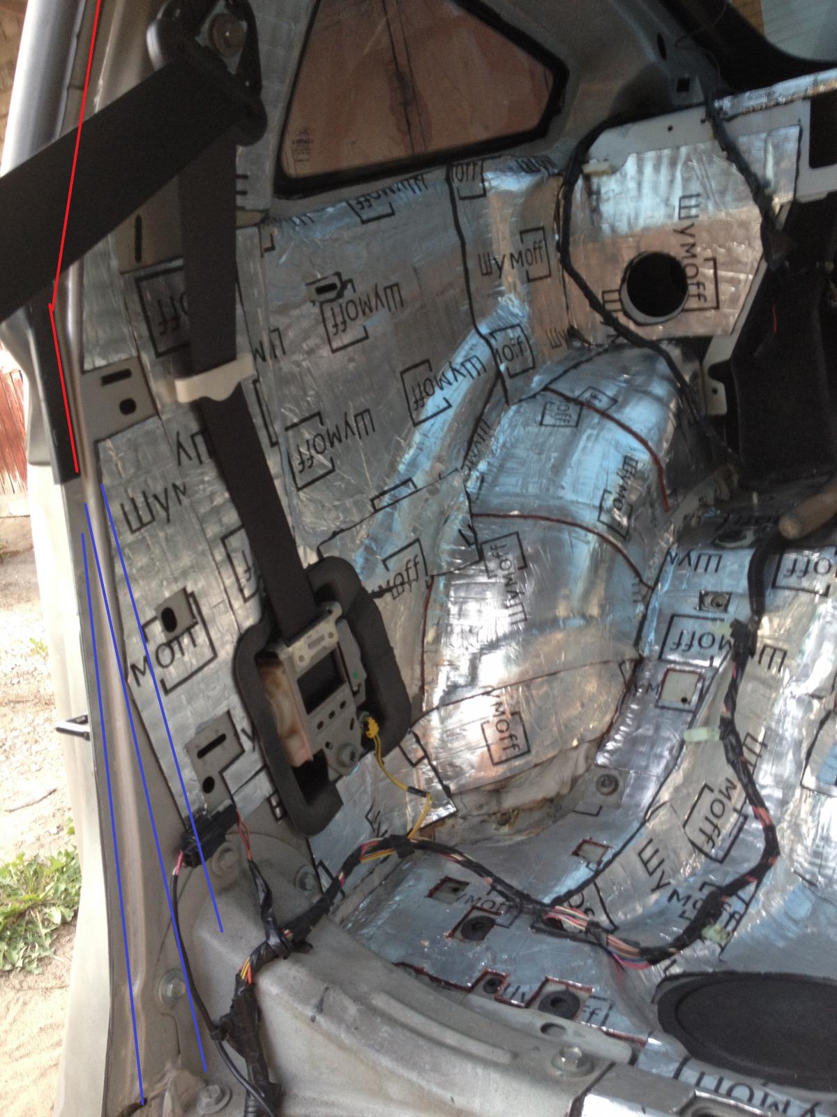

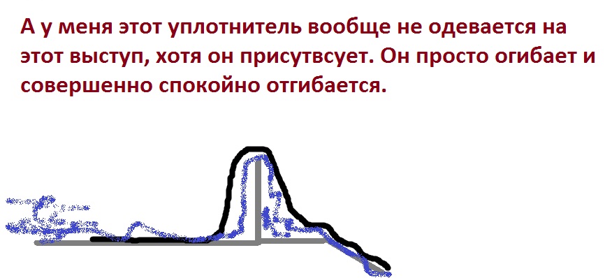

the_little Опубликовано 3 Сентября 2014 Автор Жалоба Опубликовано 3 Сентября 2014 (изменено) [quote name="the_little" post="391895" timestamp="1409516ну у меня то все разобрано)А как как. Там есть углубления. Сегодня обратил внимание. Канавки, которые проходят в том числе под усилителями, на которых сиденья. И там вода спокойно протекает.Кроме того вода протекает по углу, где порог, так же под усилителями. Сегодня проверил)А ковер не везде плотно лежит!Кстати сзади есть заглушки, можешь их посмотреть.Ну а спереди тогда почему сухо? В общем сегодня поехал в гараж. Сидел в машине, а друг из керхера поливал машину. Выявил по 2 места попадания воды в салон с каждой стороны. 1. Зеркала. Под уплотнители зеркала вода залетает в полном объеме и после этого не стыдясь устраивает водопад в двери. Стекает по направляющей стекла и брызжет во все стороны. Поскольку все обшивки сняты - вода из двери летит в салон (представляете какой напор внутри двери, раз в салон брызгает).Ну понятно что с обшивками и закрытыми технологическими отверстиями вода в салон не попадет, но мы же устанавливаем музыку. И динамик стоять будет прям под этим водопадом. От небольших случайных капель козырек в двери спасет, но там реально водопад. Если заткнуть слив - то будет полная дверь за секунду)) 2. Уплотнитель двери. Заливает в основном через угол (там с внутренней стороны как-то меньше уплотнитель и угол практически не закрывается. Под определенным углом в салоне образуется фонтан из того угла. Под другим углом она спокойно стекает по уплотнителю (со стороны салона), далее вниз. Может попасть на нишу под местом установки ремня безопасности, либо стекает далее в салон в ноги заднего пассажира. Monaro, попробуй снять обшивки и пролить этот угол на мойке, возможно вода там именно оттуда. Понятно что когда салон собран и весь пластик на месте резинки уплотняются и вода уже так не полетит, но это нифига не нормально. При этом если честно совершенно не понял конструкцию уплотнителя. Практически в любом автомобиле уплотнитель одевается так: а тут он идет вот так: И понятное дело что туда под напором может попасть вода...Он наверное где-то как то и крепится пластиковой накладкой вокруг двери, но не более. И видимо не совсем плотно... Какие будут советы по устранению данной проблемы. Не могу закончить шумку, пока не устраню эти косяки... Изменено 3 Сентября 2014 пользователем the_little Цитата
Monaro Опубликовано 3 Сентября 2014 Жалоба Опубликовано 3 Сентября 2014 (изменено) 2. Уплотнитель двери. Заливает в основном через угол (там с внутренней стороны как-то меньше уплотнитель и угол практически не закрывается. Под определенным углом в салоне образуется фонтан из того угла. Под другим углом она спокойно стекает по уплотнителю (со стороны салона), далее вниз. Может попасть на нишу под местом установки ремня безопасности, либо стекает далее в салон в ноги заднего пассажира. Вот, это уже ближе к истине! Действительно, когда еще давно мыл машину керхером на даче обратил внимание на внутреннее запотевание заднего верхнего угла стекла. Видимо вода под сильным напором керхера отгибает уплотнитель и просачивается внутрь. Тогда разбираться не стал, значения не придал. Но тут такой момент - при нормальной езде под дождем у тебя такого давления не будет никогда. Получается, что вода там только после моек под давлением. Можно попробовать уплотнители силиконовой смазкой пропитать, по идее должны эластичней стать. Теоретически, возможно высота подъема стекла может регулироваться. Регулируется ли на Мустанге не знаю, на другой купешке, где двери тоже без рамок я регулировал, но они в уплотнитель при закрытии по конструкцции там не заходят, просто прижимаются к нему. Но это еще тот гемор эти регулировки. Изменено 3 Сентября 2014 пользователем Monaro Цитата
Monaro Опубликовано 3 Сентября 2014 Жалоба Опубликовано 3 Сентября 2014 Кстати, ты шумку на штатную гребенку клеил или все-таки ее отдирал? Цитата
the_little Опубликовано 3 Сентября 2014 Автор Жалоба Опубликовано 3 Сентября 2014 Кстати, ты шумку на штатную гребенку клеил или все-таки ее отдирал?отдирал шумку только там где она отваливалась. Это только на полу и со стороны водителя на тоннеле.Сзади на арках срезал самые выступающие участки и клеил поверх. грел феном и раскатывал. По поводу регулировки стекла. В том то и дело что стекло не причем. Вода залетает не под стекло, а именно под уплотнитель. Там еще рамка вокруг двери идет в верхней части, где стекло. Я вот думаю что залетает где-то под эту пластмаску и под уплотнитель Цитата
Monaro Опубликовано 3 Сентября 2014 Жалоба Опубликовано 3 Сентября 2014 Ну а что сделаешь? Конструкция такая. Ты же не каждый день машину керхером моешь!? Цитата
