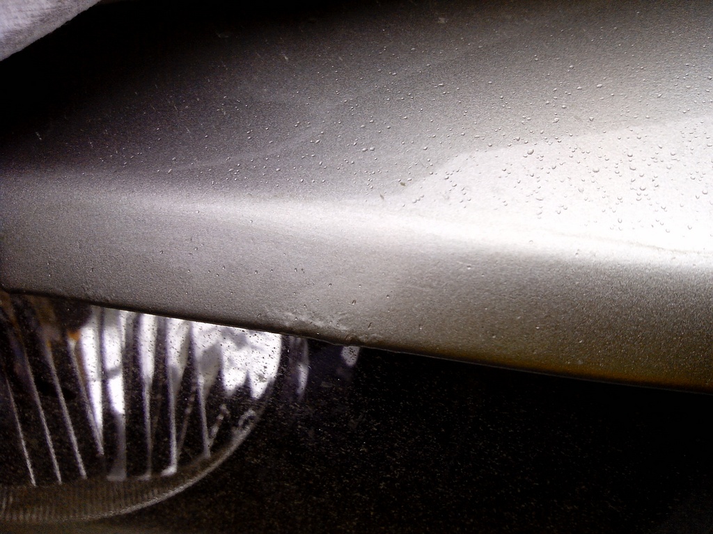

Monaro Опубликовано 31 Августа 2014 Жалоба Опубликовано 31 Августа 2014 И внутри тоже! Просто интересно, у всех так? И главный вопрос, что делать? Можно ли покрасить локально, чтобы его весь не красить? Цитата
robber Опубликовано 1 Сентября 2014 Жалоба Опубликовано 1 Сентября 2014 У меня такая же тема, немного по внутреннему шву( Цитата
Lazy Опубликовано 1 Сентября 2014 Жалоба Опубликовано 1 Сентября 2014 красить только целиком, иначе впустую деньги. Цитата
Blowball Опубликовано 1 Сентября 2014 Жалоба Опубликовано 1 Сентября 2014 у меня только в месте где вплотную к клеммам акб) Цитата
madmaxpayne Опубликовано 1 Сентября 2014 Жалоба Опубликовано 1 Сентября 2014 Изнутри спереди и по бокам на изгибе такая же тема была. Обработал аккуратно наждачной бумагой, обезжирил и кисточкой покрасил в цвет. Второй год пока держит. Интересно, что когда зачищал наждачной, из под краски и пузырей шпаклевка высыпалась, как мука. Видимо от температуры или перепадов она начинает рассыхаться. Цитата
Monaro Опубликовано 1 Сентября 2014 Автор Жалоба Опубликовано 1 Сентября 2014 А это как раз не шпаклевка, а продукт окисления алюминия. И у меня тоже внутри по шву вздулось.Надо спец контору искать, которая алюминий красит - там особая технология. Как только ты его шкуркой очищаешь, он сразу окисляется от воздуха и красить бесполезно, потом снова вздуется. Цитата
madmaxpayne Опубликовано 1 Сентября 2014 Жалоба Опубликовано 1 Сентября 2014 Вот оно как) Когда красил, даже понятия не имел, что у меня капот аллюминиевый. Желания красить целиком не было, вот и решил поколхозить, учитывая что не на виду. Сегодня посмотрел, местами начало немного вздуваться опять, но все же 2 года прошло и это лучше, чем тот страх, который был. Цитата
Spitfire Опубликовано 1 Сентября 2014 Жалоба Опубликовано 1 Сентября 2014 Тоже было, началось внутри - и постепенно перешло на кромки. Красил весь после обработки по технологии для алюминия, не помогло - спустя полтора года - опять вздулось..... вообщем как бы действует на нервы уже. Буду искать другую контору для покраски. Цитата
777MasteR Опубликовано 1 Сентября 2014 Жалоба Опубликовано 1 Сентября 2014 А что за технология для алюминия? Красим как голый металл: кислотный грунт, простой грунт, покраска. То Blowball. На нашем кузове капот в оригинале пластиковый. Цитата

Monaro Опубликовано 3 Сентября 2014 Автор Жалоба Опубликовано 3 Сентября 2014 01.09.2014 в 19:59, 777MasteR сказал: А что за технология для алюминия? Красим как голый металл: кислотный грунт, простой грунт, покраска. Да нет, вроде бы там специальные грунтовки по меньшей мере Цитата
