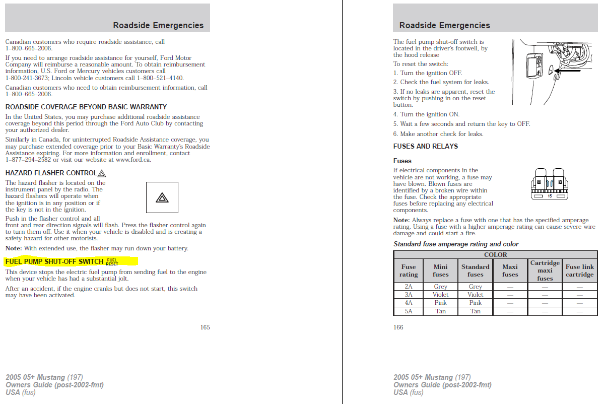

Razor Опубликовано 5 Октября 2014 Жалоба Опубликовано 5 Октября 2014 (изменено) привет. подскажите,где находится кнопка аварийного отключения топлива? Изменено 5 Октября 2014 пользователем Razor Цитата
D-Low Опубликовано 5 Октября 2014 Жалоба Опубликовано 5 Октября 2014 Что за кнопка такая? Есть блок отключения топлива при ДТП.Лучше поставь вопрос по-другому. Цитата
Рыч Опубликовано 5 Октября 2014 Жалоба Опубликовано 5 Октября 2014 Нет такой кнопки. Это скорее европейская фишка. Цитата
кардан Опубликовано 5 Октября 2014 Жалоба Опубликовано 5 Октября 2014 Слева в ногах водителя на вертикальной пластиковой обивкой чуть ниже открывалки капота Цитата
Fenix Опубликовано 5 Октября 2014 Жалоба Опубликовано 5 Октября 2014 привет. подскажите,где находится кнопка аварийного отключения топлива? Обычно на Фордах она справа, в ногах пассажира, за пластиковым кожухом. На старых моделях может быть в багажнике. Цитата
Fenix Опубликовано 5 Октября 2014 Жалоба Опубликовано 5 Октября 2014 Слева в ногах водителя на вертикальной пластиковой обивкой чуть ниже открывалки капота О как, а на внедорожниках справа Цитата
Razor Опубликовано 5 Октября 2014 Автор Жалоба Опубликовано 5 Октября 2014 Кардан,спасибо бро!все верно. Цитата
KillBill Опубликовано 5 Октября 2014 Жалоба Опубликовано 5 Октября 2014 привет. подскажите,где находится кнопка аварийного отключения топливаЕсть такая книга, называется инструкция по эксплуатации, кто-нибудь ее читал?? Цитата
