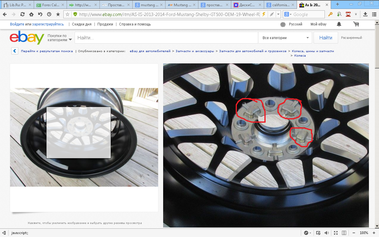

KillBill Опубликовано 23 Октября 2014 Жалоба Опубликовано 23 Октября 2014 (изменено) Нишу сфоткаю вечерком. То есть минимальный размер проставки со встроенными шпильками надо считать около 20-25 мм чтобы родные шпильки закрыла ?И ЦО 66, я правильно понял?И параметры ступицы на мустангах 2007 и моего одинаковые? У ребят с этой конторы с СПб справочник только мустанг до 2007 показывает - PCD: 5*114.3 Dia: 70.5 ммПоправил ссылку на спеки, у меня открывает не то что надо...ЦО 70.3мм Проставки 20-25 мм (длина резьбы на шпильке), если колесо с нишами, калифорния думаю будет с ними, то возможно и шпильки резать не придется... фоткать ниши не надо просто проверь наличие и примерную глубину...отметил на фотке внизу проставки естественно брать с дюймовыми шпильками 1/2"-20 (полдюйма диаметр резьбы - 20 витков на дюйм=шаг) Изменено 23 Октября 2014 пользователем KillBill Цитата
