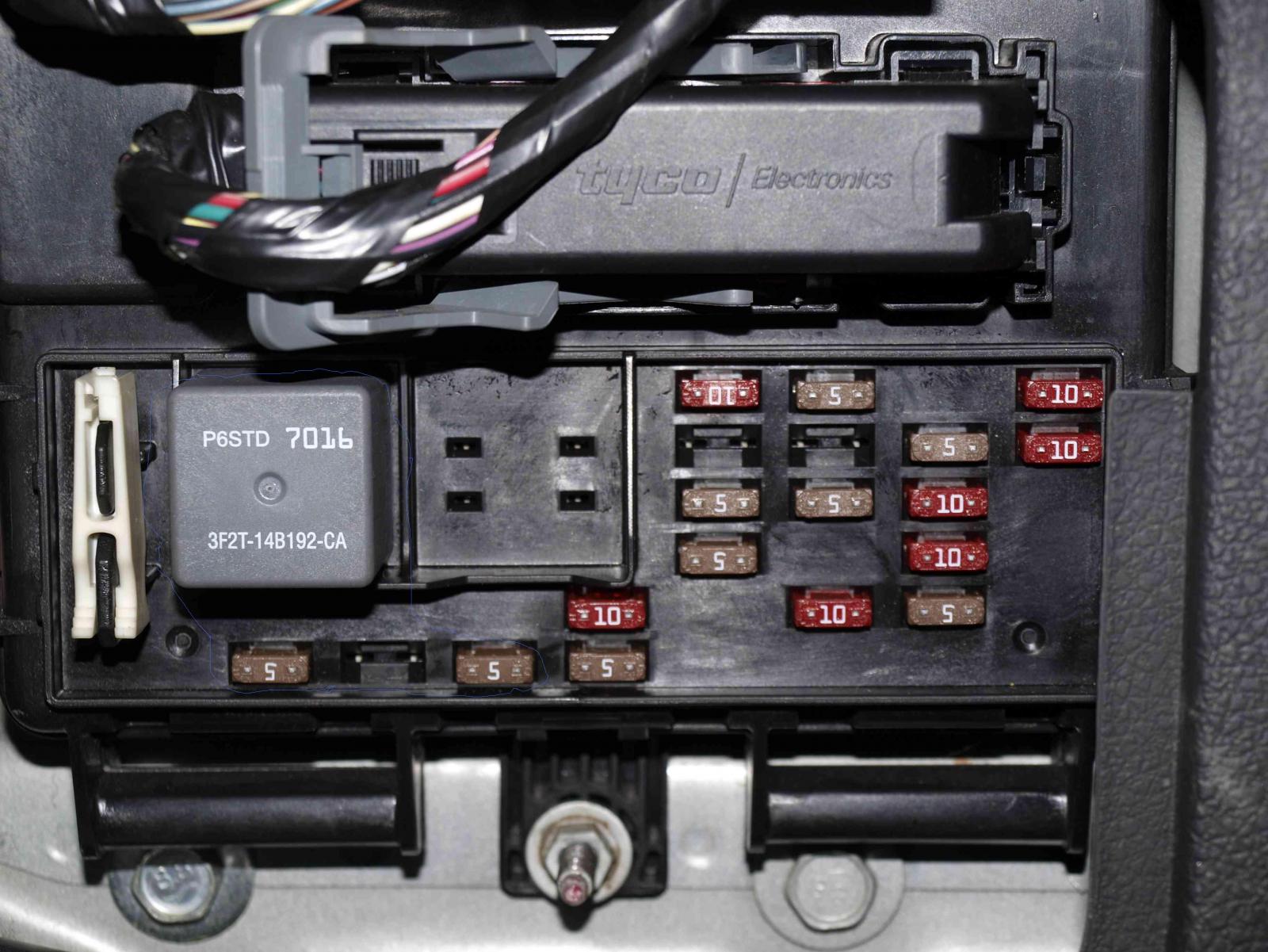

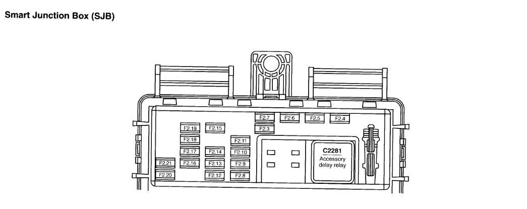

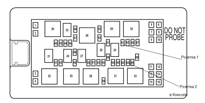

Х999ТР02 Опубликовано 31 Января 2015 Жалоба Опубликовано 31 Января 2015 Ребята беда с светом в салоне и прикуривателем, не работают, http://iihs.net/fsm/...nformation.pdf по данной ссылке ни чего не открывает у меня комп. Парюсь с предохранителями, в салоне проверил преды все целы. В чем может быть проблема? Кто может скинуть фото системы предохранителей с указанием нужных мне. Цитата
Noirem Опубликовано 31 Января 2015 Жалоба Опубликовано 31 Января 2015 (изменено) По розеткам тут, предохранители под капотом: Насчет света. Он в SJB (со стороны пассажира). Тебе нужен F2.10 (на 5 ампер) на схеме (мысленно перевернуть, чтобы сравнить с фото ) SJB фото (не от моего) Аккумулятор не разряжается случайно быстро? КЗ проверял? *я параноик* Изменено 31 Января 2015 пользователем Noirem Цитата
Х999ТР02 Опубликовано 31 Января 2015 Жалоба Опубликовано 31 Января 2015 (изменено) До быстро разряжаетсяСпасибо за схему, надо посмотреть прикуриватель, или поискать где КЗ Изменено 29 Апреля 2015 пользователем KillBill Цитата
Noirem Опубликовано 31 Января 2015 Жалоба Опубликовано 31 Января 2015 (изменено) Если быстро разряжается - надо искать, где утечка (предохранители, думаю, все целые).А как вариант - могло SJB залить немного. Проверьте, может там была вода и все цветет (те же коннекторы и пазы предохранителей) - бывало и такое. Там над ним watershield - возможно сместился Изменено 31 Января 2015 пользователем Noirem Цитата
Х999ТР02 Опубликовано 31 Января 2015 Жалоба Опубликовано 31 Января 2015 (изменено) Да читал эту тему обязательно проверю.Поменял преды, и все заработало, спасибо большое!Подскажите преды на поворотник где? Поставил дхо вместо габарита и поворотника, габарит горит а поворотник нет, задние моргают очень часто! Изменено 29 Апреля 2015 пользователем KillBill Цитата
