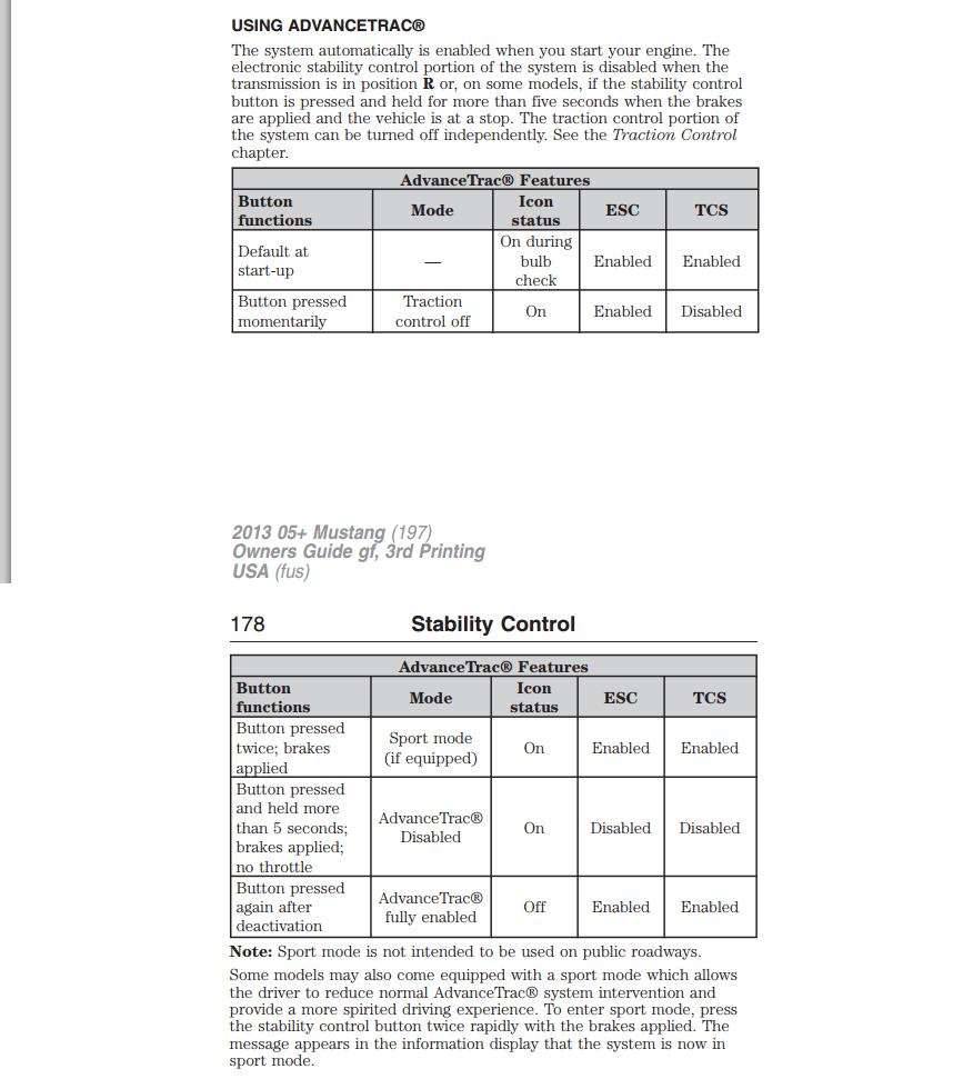

Jonny Опубликовано 1 Декабря 2014 Жалоба Опубликовано 1 Декабря 2014 AdvanceTrac отключается полностью при удерживании той самой кнопки рядом с Аварийкой на протяжении что-то около 8 секунд при нажатой педали тормоза. Цитата

alexor Опубликовано 17 Сентября 2015 Жалоба Опубликовано 17 Сентября 2015 (изменено) Просто нажатие- она все равно работает, хоть и позже.Нажать и держать 5 сек- результат такой же. Предохранителями? год 2013 (MY14) Изменено 17 Сентября 2015 пользователем alexor Цитата
Alex-e Опубликовано 17 Сентября 2015 Жалоба Опубликовано 17 Сентября 2015 (изменено) Нажать тормоз , кнопку держать 5 секунд , все выключает .У меня работает 2010 GT. Изменено 17 Сентября 2015 пользователем Alex-e Цитата

mrak88bes Опубликовано 5 Октября 2015 Жалоба Опубликовано 5 Октября 2015 На 05-09 отключение происходит одинарным нажатием кнопки. Нажал - отключил, никаких других действий не требуется и не существует. А то, что ты описал скорее всего не вытягивает двигатель Цитата

Jonny Опубликовано 5 Октября 2015 Жалоба Опубликовано 5 Октября 2015 У меня 2010 GT. Одно нажатие - АБС отключает, а 8 сек - АБС и антизанос. Для старта - самое то) Цитата

DimaBOSS Опубликовано 18 Января 2018 Жалоба Опубликовано 18 Января 2018 держишь тормоз и кнопку трэкшена до появления адванс трэкшен офф Цитата
