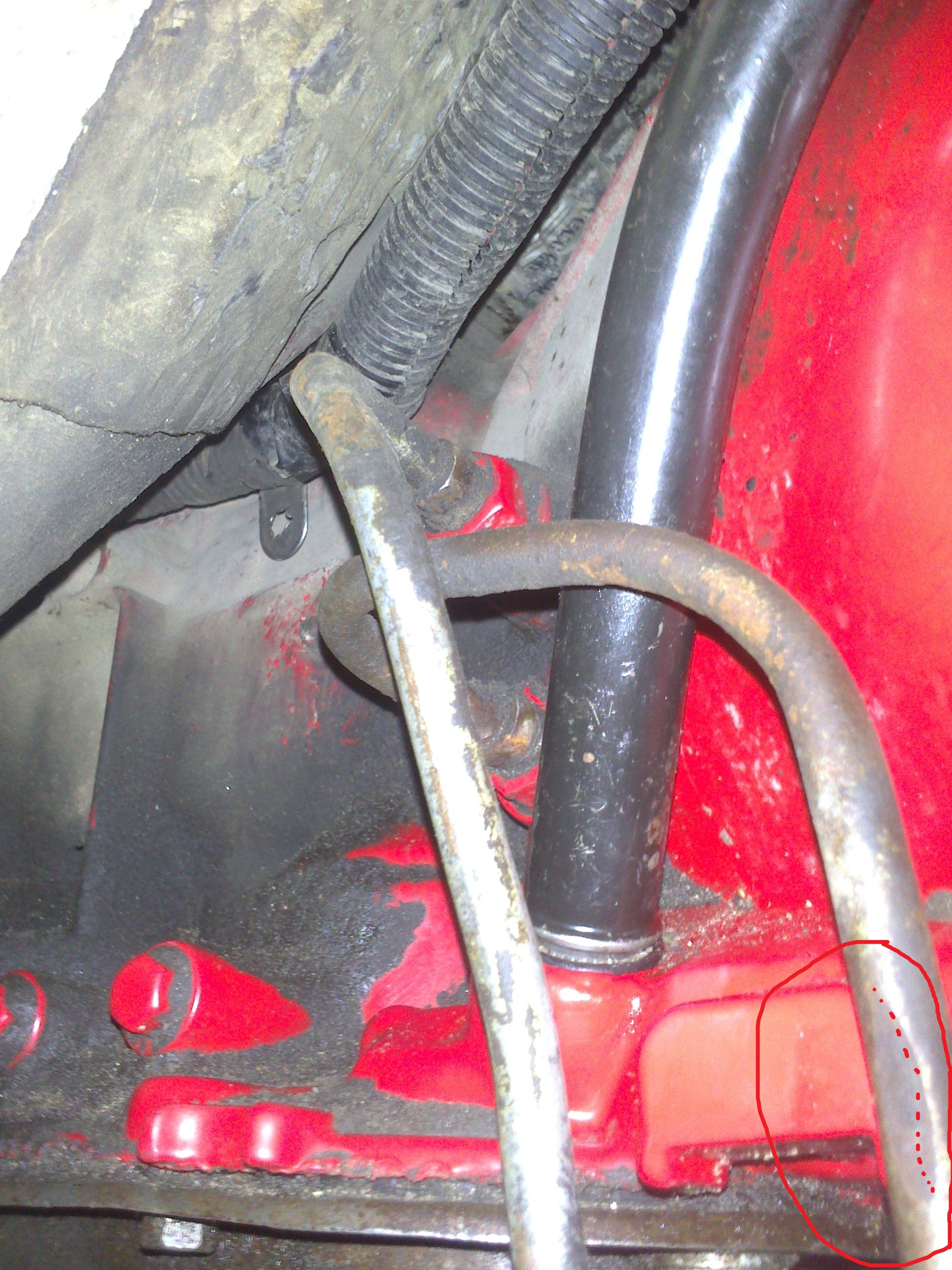

Тимофей Опубликовано 7 Июля 2016 Жалоба Опубликовано 7 Июля 2016 Хочу проконсультироватся. Начал сильно теч сальник. Задняя часть поддона вся в каплях масла и просто размазанном масле.С обоих сторон блока все в масле тоже. до самого верха почти.Течет не хило. весь стартер в каплях масла тоже. Покупавл давно такую прокладку поддона, там идет что то типо резинки сальника фел про(не ставил). в месте этой дуги видно торчащий герметик по всей длине. Как понят какой сальник там двухсоставной или цельный.? http://www.canada-motors.ru/?code=05706#title Конечно хочется отделатся съемом поддона а не акпп. Но если придется снимать коробку, можно ли ее снять не отсоединяя от кардана и не просрать момент с вилкой выходного выла, чтобы она не вылетела. В мануале как то сухо написано. Цитата

Тимофей Опубликовано 7 Июля 2016 Жалоба Опубликовано 7 Июля 2016 (изменено) 14 минут назад, root сказал: Открутил 4 болта от моста и вынимаешь кардан из коробки. Вместе крестовинами))) а с зади разве флянец на болтах? вроде крестовины и все. А из коробки как вытаскивается? сальник не загубит в хвостовике? а то он впоряде совсем. Так что мне грозит? скидывать коробку? покупать сальник? и нафиг в комплекте с прокладкой резинка? А самое главное, флексплейт весь абсолютно сухой со стороный мотора, что за дела? а колокол частично внутри масляный. Изменено 7 Июля 2016 пользователем Тимофей Цитата
root Опубликовано 7 Июля 2016 Жалоба Опубликовано 7 Июля 2016 (изменено) Я не знаю что именно у тебя течет поэтому не знаю надо снимать коробку или нет) снятие кардана еще раз: откручиваешь 4 болта от флянца на хвосте моста. Болты под 12-гранную головку на 12. (болты на локере, момент затяжки 100-120 нм) Отводишь заднюю часть кардана в сторону, толкая при этом его внутрь кпп на 1-2 см. и потом просто вынимаешь всю сборку кардана из кпп. Ничего с сальником не будет. Я делал так десяток раз на Мустангах 65, 68, sn95, Фоксе, Кугаре, Е350... С коробками С4, AOD, AODE, 4R70, 4R75, T5. Изменено 7 Июля 2016 пользователем root Цитата
Тимофей Опубликовано 7 Июля 2016 Жалоба Опубликовано 7 Июля 2016 12 минут назад, root сказал: Я не знаю что именно у тебя течет поэтому не знаю надо снимать коробку или нет) снятие кардана еще раз: откручиваешь 4 болта от флянца на хвосте моста. Болты под 12-гранную головку на 12. (болты на локере, момент затяжки 100-120 нм) Отводишь заднюю часть кардана в сторону, толкая при этом его внутрь кпп на 1-2 см. и потом просто вынимаешь всю сборку кардана из кпп. Ничего с сальником не будет. Я делал так десяток раз на Мустангах 65, 68, sn95, Фоксе, Кугаре, Е350... С коробками С4, AOD, AODE, 4R70, 4R75, T5. я же опясал ситуацию выше ) все нахрен в каплях масла и просто размазанном масле, сверху из под интейка точно не течет, проверял(и спереди на такой же прокладке не течет). Сам флексплейт полностью сухой без каких либо следов масла. Внутри визуально колокол в масле. Стартер весь в каплях масла, бока колокола жестко а масле, даже на коллекторе где первые каты должны быть есть масло.(все короче жестко в масле). Так вот. Наверняка сальник или поддон? на дуге изгиба под колено там видно кучу выпирающего герметика. Цитата
root Опубликовано 7 Июля 2016 Жалоба Опубликовано 7 Июля 2016 (изменено) У тебя же были неполадки с картерными газами. Вот они и выдавили герметик. Моторное и коробочное масло имеют разный цвет и запах. Изменено 7 Июля 2016 пользователем root Цитата
Тимофей Опубликовано 7 Июля 2016 Жалоба Опубликовано 7 Июля 2016 (изменено) 12 минут назад, root сказал: У тебя же были неполадки с картерными газами. Вот они и выдавили герметик. Моторное и коробочное масло имеют разный цвет и запах. это точно моторное масло. Неполадок чтобы выдавило что либо не было, бриферы спокойно справляются.сальник сопливил года 2 и вот похоже настал его час. Герметик и раньше торчал. Изменено 7 Июля 2016 пользователем Тимофей Цитата
