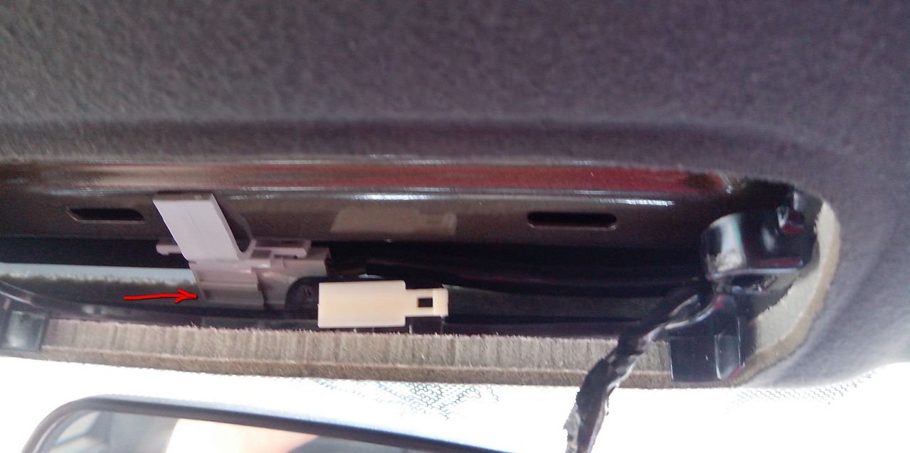

Monaro Опубликовано 17 Января 2015 Автор Жалоба Опубликовано 17 Января 2015 (изменено) Вот не пойму где из зеркала выходит провод, который идет в машину. Если с того контакта, который на корпусе, то зачем еще идет провод в ножку крепления?Когда делал шумку нашел у себя в районе плафона неподключенный разъем. Видимо это для подключения зеркала?Кстати, в ваших ссылках - разные зеркала... Изменено 11 Февраля 2015 пользователем KillBill Цитата
Naz Gul Опубликовано 17 Января 2015 Жалоба Опубликовано 17 Января 2015 Вот не пойму где из зеркала выходит провод, который идет в машину. Если с того контакта, который на корпусе, то зачем еще идет провод в ножку крепления? Когда делал шумку нашел у себя в районе плафона неподключенный разъем. IMG_20140831_164800.jpgВидимо это для подключения зеркала?Чё-то не похоже - там должен быть плоский разьем, и сантиметров 20 свободный хвост жгута Кстати, в ваших ссылках - разные зеркала... Моя ссылка - на оригинал, в точности такой, как у меня с завода. Цитата

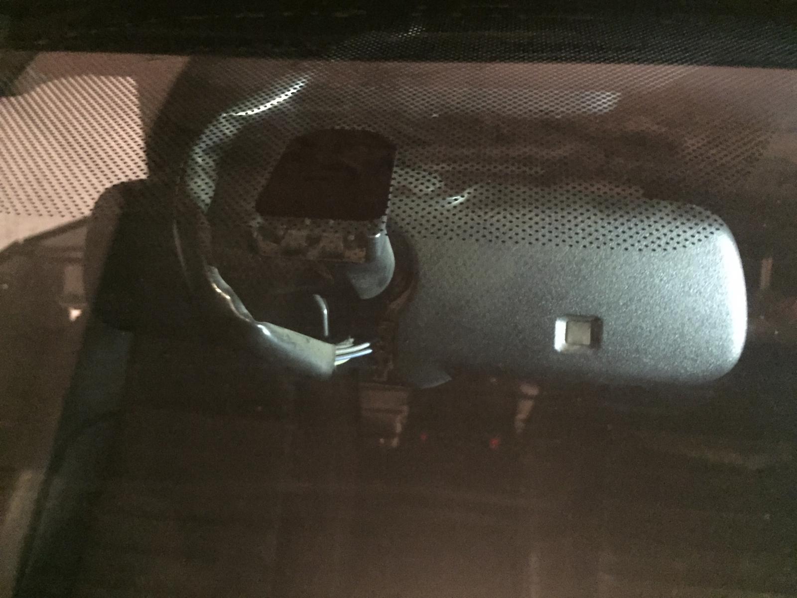

Дима999 Опубликовано 8 Февраля 2015 Жалоба Опубликовано 8 Февраля 2015 (изменено) Нет, в оригинале, с завода, только один вид такой, как я показал.у меня другое. с автозатемнением, но без компасаСпециально заморочился, в гараж сходил сфотал Изменено 11 Февраля 2015 пользователем KillBill Цитата

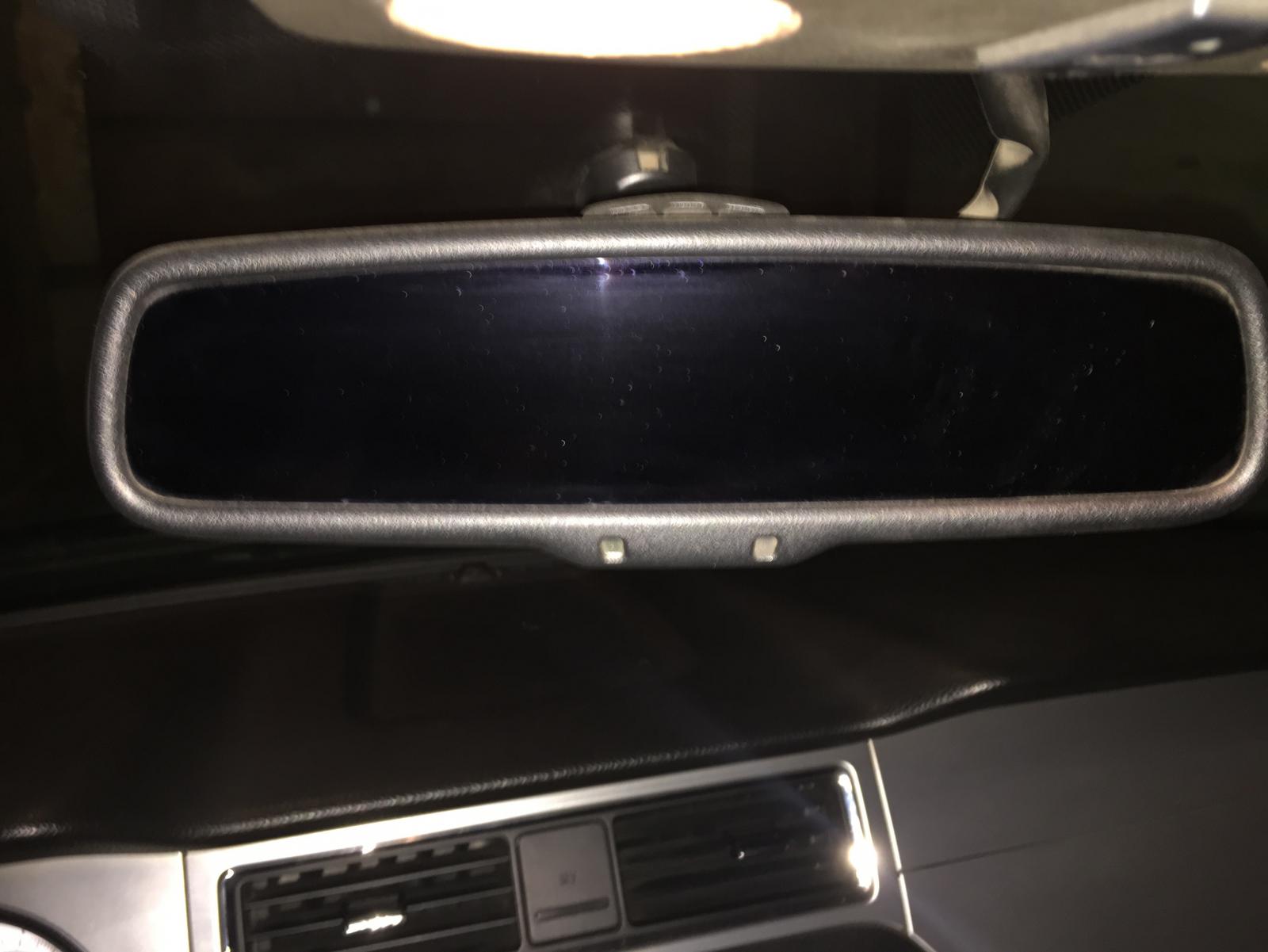

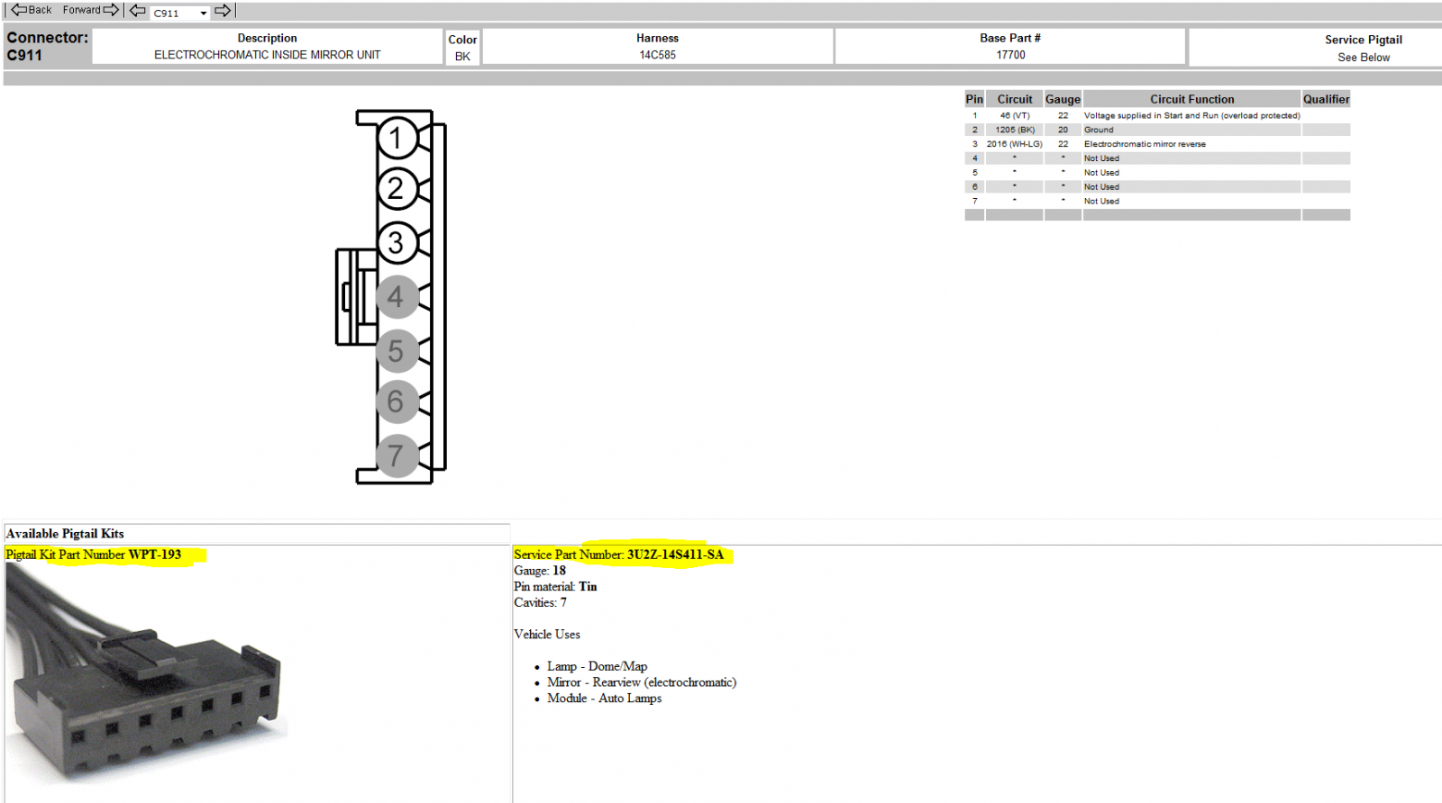

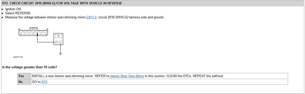

Monaro Опубликовано 11 Февраля 2015 Автор Жалоба Опубликовано 11 Февраля 2015 Дима, респект за фото! Я из Китая заказал, с экраном. Внешне - один в один с тем стоковым, что стоит у NAZ GULа. Там два видеовхода, хочу поставить две камеры: заднюю в лечинку багажника, переднюю в рамочке под номер, чтобы бампера не сверлить. Да, второй свободный разъем под плафоном освещения - именно под подключение зеркала. Сейчас заказываю под него ответную фишку, чтобы без колхоза.Вот его распиновка: Кто сможет помочь показать на схеме, куда ведут эти провода с разъема? Цитата

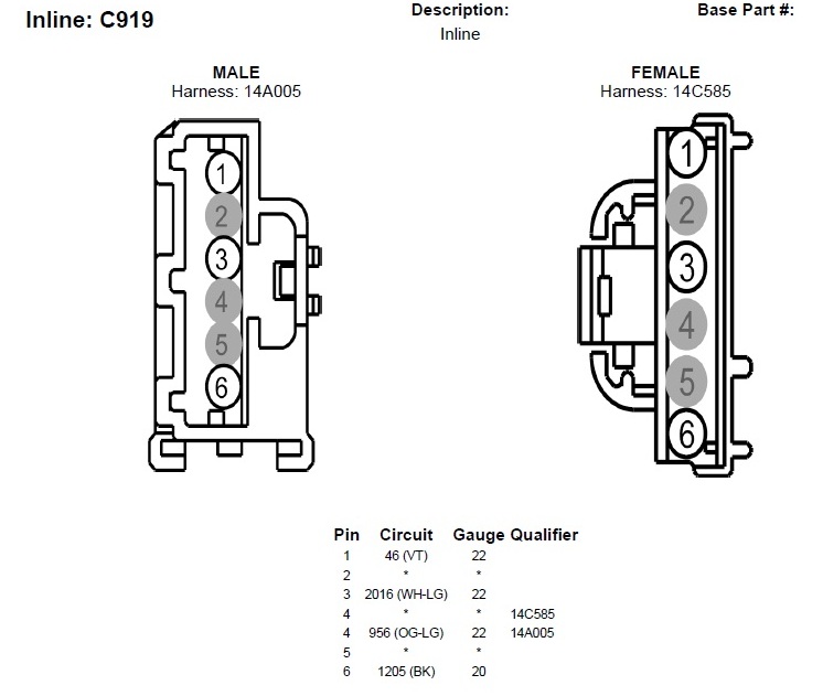

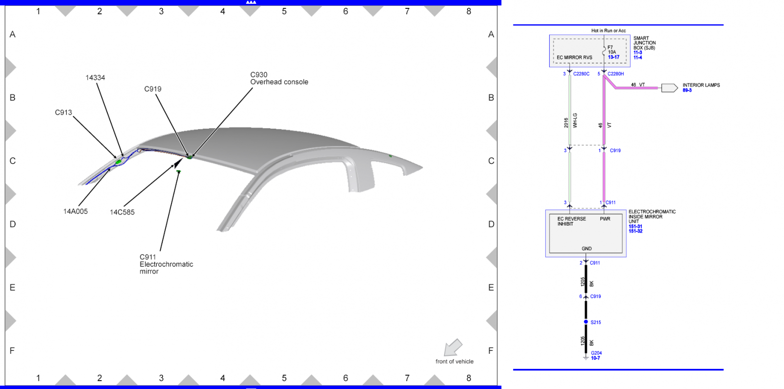

lowbudget Опубликовано 11 Февраля 2015 Жалоба Опубликовано 11 Февраля 2015 (изменено) Сейчас заказываю под него ответную фишку, чтобы без колхоза. Кто сможет помочь показать на схеме, куда ведут эти провода с разъема? Подскажи партномер ответной фишки и самого разъема провода с разъема ведут до коннектора на передней стойке, а далее единой косой до SJB где и подключаются к +(1 пин в разъеме стойки) , заднему ходу (3 пин в разъеме стойки) и массе (6 пин в разъеме стойки). Куда на SJB приходит можно посмотреть по схеме SJB что за разъем и тд Изменено 11 Февраля 2015 пользователем lowbudget Цитата

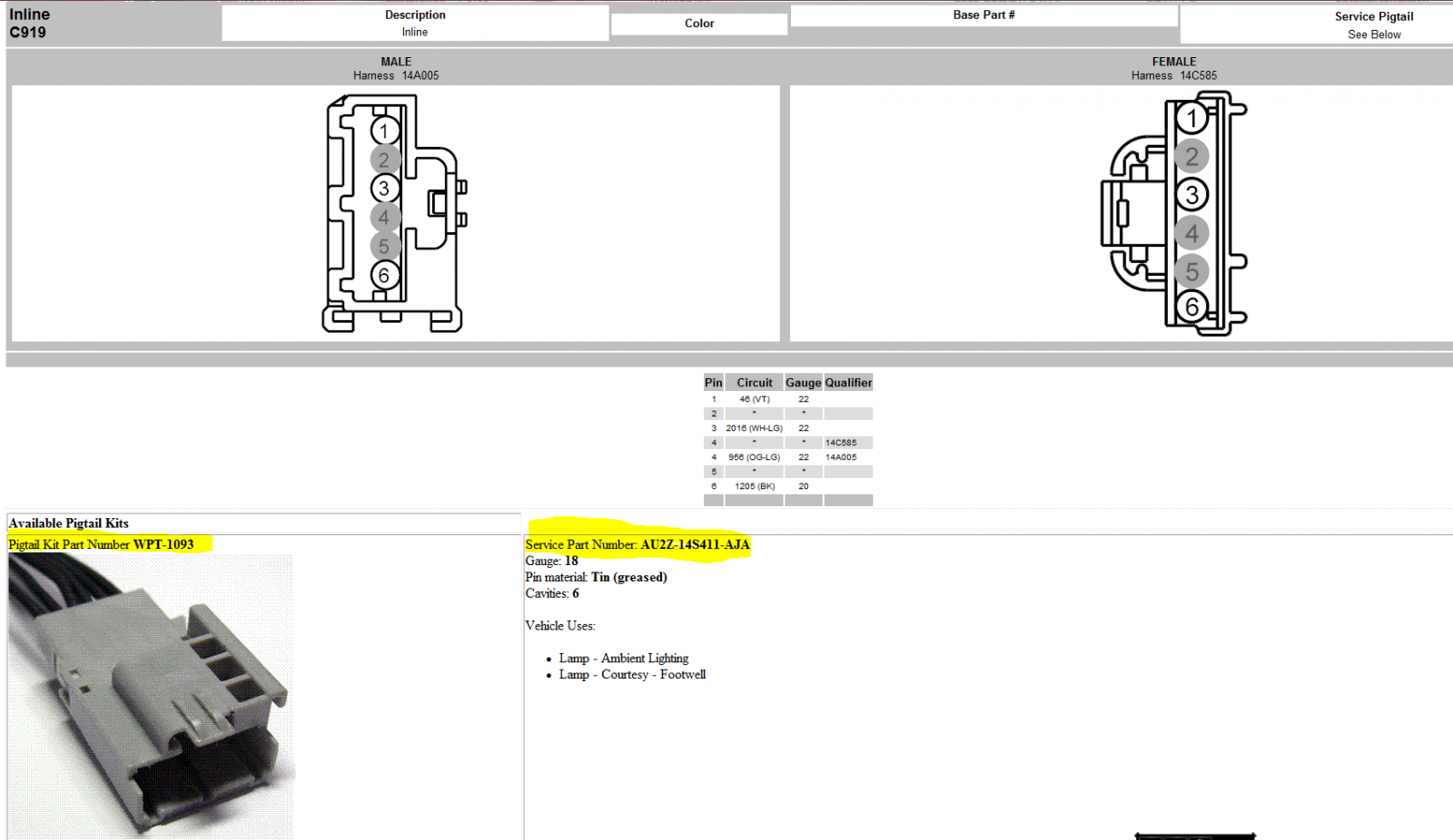

Monaro Опубликовано 11 Февраля 2015 Автор Жалоба Опубликовано 11 Февраля 2015 Сейчас заказываю под него ответную фишку, чтобы без колхоза. Кто сможет помочь показать на схеме, куда ведут эти провода с разъема? Подскажи партномер ответной фишки и самого разъема провода с разъема ведут до коннектора на передней стойке, а далее единой косой до SJB где и подключаются к +(1 пин в разъеме стойки) , заднему ходу (3 пин в разъеме стойки) и массе (6 пин в разъеме стойки). Куда на SJB приходит можно посмотреть по схеме SJB что за разъем и тд А фордовского партномера нету. Их делает Молекс (как я это нашел, до сих пор не понимаю))). Заходишь на сайт вашей Питерской конторы pmelectronics и набираешь в поиске:310731011 - фишка310731071 - ответный разъем Я заказал, но вот не знаю, придут они в сборе с контактами или пустые. Посмотрим. У меня вот какие вопросы еще возникли: - SJB не придется ли прошивать, чтобы показать, что зеркало появилось? если да, то это жеесть, вааще. Хотя не думаю, что зеркало такой сложный прибор, что мозги нужно вправлять.- EC reverce это, я так понимаю, автозатемнение отключает, когда заднюю включаешь? По идее, аналог провода заднего хода? Я так понимаю, что питание на этот разъем идет когда зажигание включено и через предохранитель? Собственно ради этого и заморочился с разъемом. Цитата
KillBill Опубликовано 11 Февраля 2015 Жалоба Опубликовано 11 Февраля 2015 (изменено) У меня вот какие вопросы еще возникли: - SJB не придется ли прошивать, чтобы показать, что зеркало появилось? если да, то это жеесть, вааще. Хотя не думаю, что зеркало такой сложный прибор, что мозги нужно вправлять.- EC reverce это, я так понимаю, автозатемнение отключает, когда заднюю включаешь? По идее, аналог провода заднего хода? Я так понимаю, что питание на этот разъем идет когда зажигание включено и через предохранитель? Собственно ради этого и заморочился с разъемом. Думаю прошивать не придется. ЕС - это действительно сигнал включения заднего хода, который "отключает" затемнение, на проводе должно быть 12 вольт при включении з/х Interior Auto-Dimming Rear ViewMirror The interior auto-dimming rear view mirror feature automatically reduces the glare caused by headlamps reflecting in the interior rear view mirror. The interior auto-dimming rear view mirroradjusts the reflectance level of the interior rear view mirror glass to eliminate unwanted glare. The reflectance level of the mirror glass is variable and depends on the amount of rear glare in relation to ambient light conditions in front of the interior mirror.To provide increased visibility when backing up, the interior rear view mirror will automatically return to a high reflectance mode whenever the vehicle is in REVERSE. Изменено 11 Февраля 2015 пользователем KillBill Цитата

Monaro Опубликовано 12 Февраля 2015 Автор Жалоба Опубликовано 12 Февраля 2015 (изменено) Да, эти фордовские номера фишек я видел. Но ценник там не гуманный совсем - платить $30 за разъем не охота. Поэтому нашел у производителя дешевле гораздо. И семиштырьковый разъем - это непосредственно в зеркало, а в штекер под плафоном идет шестиштырьковый WPT-1028 который с другой стороны провода. Как придет посылка из Китая, выложу тут фотки Изменено 12 Февраля 2015 пользователем Monaro Цитата
