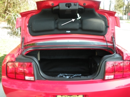

Noirem Опубликовано 17 Января 2015 Жалоба Опубликовано 17 Января 2015 (изменено) А сигнализации у тебя не стоит случайно не стоковой? У меня проблема была в пенистом подключении провода от замка багажника к коннектору сигнализации Провод багажника идет из SJB нашего.Обычно это провод белый с розовой полосой SJB Diagram Full.pdf для 05-07 Мустангов Предохранители смотрел? А просто ключом не окрывается (mrak88bes спрашивал уже) или с брелка? Просто ключом смог открыть с помощью WD40 PS На картинке классная штуковина в багажнике с обшивкой Изменено 17 Января 2015 пользователем Noirem Цитата
ultrablox Опубликовано 17 Января 2015 Автор Жалоба Опубликовано 17 Января 2015 штуки такой, увы нету, но я думаю можно будет потянуть крючком за место куда она должна крепиться. Сигналка нестоковая! Правда я не уверен, что багажник к ней подключен, даже скорее уверен в обратном... А разве замок багажника электронный? Я пробовал только ключом, и даже в мыслях не было, что возможны другие варианты Попробую первым делом потянуть изнутри, завтра утром как светло будет полезу, а wd40 применю, только сначала хочу спокойно снять и разобрать заодно. Цитата

madmaxpayne Опубликовано 18 Января 2015 Жалоба Опубликовано 18 Января 2015 PS На картинке классная штуковина в багажнике с обшивкой На сиджике и ебее продается. Цитата
Noirem Опубликовано 18 Января 2015 Жалоба Опубликовано 18 Января 2015 PS На картинке классная штуковина в багажнике с обшивкой На сиджике и ебее продается. Да, спасибо. Вчера тоже нашел этого продавца Цитата
