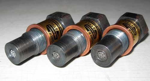

rio_125 Опубликовано 24 Февраля 2015 Жалоба Опубликовано 24 Февраля 2015 Темку кину которая меня очень беспокоит. Машина Мустанг 96 года мотор V6. Так вот - удалены катализаторы (тупо выбиты), а задние лямбды выдернуты из посадочных мест и тупо висят на проводах подмотаные проволочкой к днищу..... Расход по городу около 20 литров... горит джеки чан показывает три ошибки : 1 слишком богатая смесь; 2) отсутствует подогрев лямбда датчика Лямбда 2 Банка 1; и 3) отсутствует подогрев лямбда датчика Лямбда2 Банка 2..Насколько я понял из-за того, что эти датчики не подключены они выдают ошибку.... Или может они совсем мертвые уже???Отсюда вопрос как их правильно подключить и/или сделать обманки. читал про механические и электронные обманки, теперь хочу узнать что же все таки эффективнее, может есть люди с такими же проблемами которые смогли их решить.... Заранее спасибо за помощь Цитата

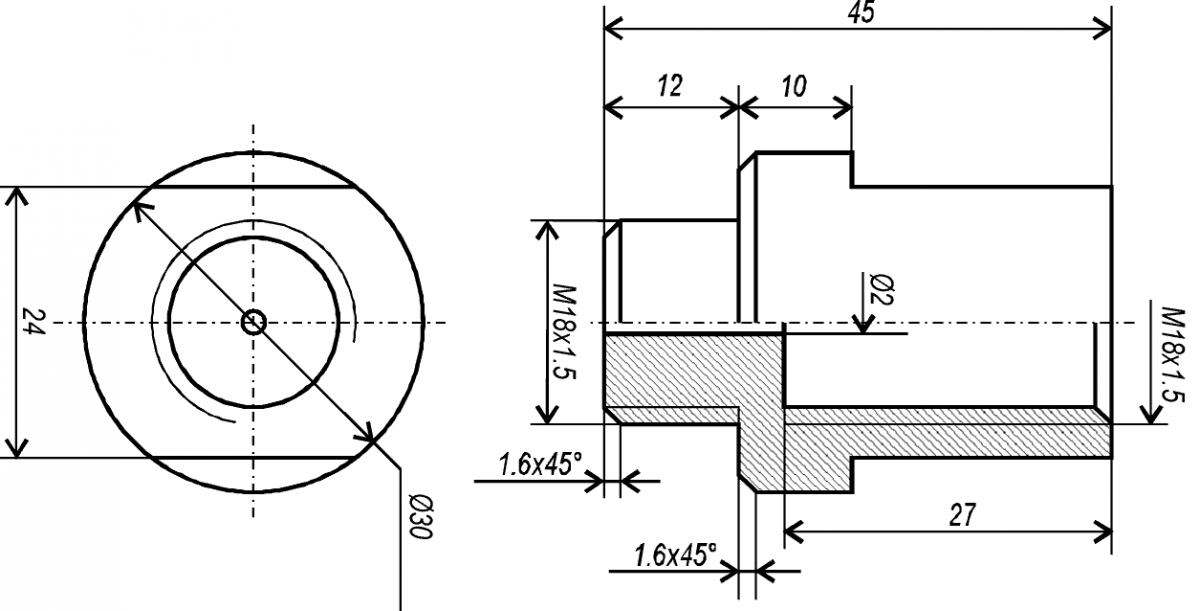

Evgenius Опубликовано 24 Февраля 2015 Жалоба Опубликовано 24 Февраля 2015 Вот такие варианты... Суть - отодвинуть лямбды от выхлопа...Кардан присылал, мне не пригодилось, не пробовал... Цитата

rio_125 Опубликовано 24 Февраля 2015 Автор Жалоба Опубликовано 24 Февраля 2015 (изменено) Вот такие варианты... Суть - отодвинуть лямбды от выхлопа...Кардан присылал, мне не пригодилось, не пробовал...Спасибо за чертежек, поищу толкового токаря....А разве из за вторых лямбд может быть расход 20 литров? Они же вроде только качество каталико проверяют, а 1 лямбды за смесь отвечают.Плюсую... Скорее всего форсунки сцуцца... Проверь их на стенде... Ну, если, канешна маф уже мыл... )))))Форсунки мыл, все в норме, раз сам комп пишет ошибку про слишком богатую смесь, то есть основания полагать, что мотор переливает.... а вот из-за чего???? вы полагаете что из-за лямбд такого большого расхода быть не может??? но хочу сказать. что такой расход наблюдается в городе при движении по трассе расход падает где то до 10-11 л. Изменено 25 Февраля 2015 пользователем KillBill Цитата

Любитель Фордов Опубликовано 24 Февраля 2015 Жалоба Опубликовано 24 Февраля 2015 задние лямбды вкрути через "ввертыши".проверь питание подогрева лямбд. Цитата

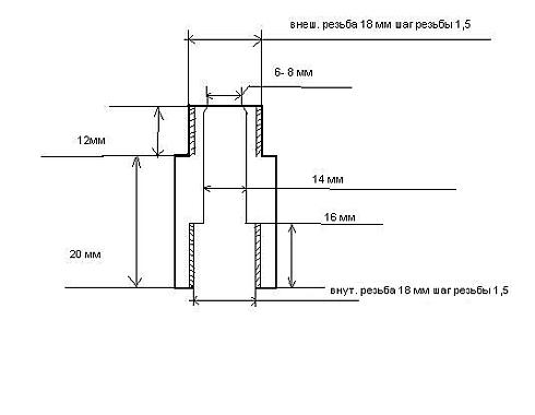

rio_125 Опубликовано 25 Февраля 2015 Автор Жалоба Опубликовано 25 Февраля 2015 (изменено) У тебя мост, главная передача стоковая, интересно?Мож регулятор давления гавкнул? Давление мерял?Про мост не скажу, нужно будет проверить на досуге, а вот давление тоже есть небольшая проблема - я его мерял и у меня оно оказалось немного ниже нормы, т.е. норма насколько я помню 29 пси, то у меня давление 24 пси - мне кажется это не критично, или все таки критично???? подскажите где этот регулятор находится и как его проверить пожалуйста..... задние лямбды вкрути через "ввертыши".проверь питание подогрева лямбд. А можно поподробнее о том. как их проверить????? какие провода и какие должны быть значения???И еще вопрос мне скинули чертежи проставок, (см.выше) на чертежах проставки разные - отличаются общей длинной 32 и 45 и диаметром отверстия в перегородке 2 и 6-8 мм. Какой все таки из них будет правильнее по опыту, подскажете пожалуйста??? Изменено 25 Февраля 2015 пользователем KillBill Цитата

GuitarMan Опубликовано 25 Февраля 2015 Жалоба Опубликовано 25 Февраля 2015 (изменено) у меня работает первый вариант чертежа.электронно тоже можно обмануть - в цепь слаботочки резистор не помню какого номинала (где-то тут есть) а в цепь подогрева реле самое обычное автомобильное, и чтоб нагрузкой являлась обмотка реле. более менее нормальный инжекторщик делает их на раз-два.если ты померил давление и все в норме к регулятору нет смысла лезть. виновными могут быть:1 форсунки 2. забитый воздушный фильтр3. маф показывает мало воздуха (мертв)4. датчик температуры показывает низкую температуру (мертв)5. ДПДЗ неверно отрегулирован, либо вообще показывает билиберду (мертв)6. свеча какая-то труп, либо провод (но тогда богатая смесь была бы только на одной стороне)7. катушка недодает искры, в качетстве бреда8. еще что-тоошибка богатой смеси появляется только когда моск не может убрать более 20% топлива, а это много, соответственно скорее всего показания какого-то датчика ну уж очень сильно отличаются от нормальных.короче первым делом надо цепляться по обд2 и смотреть то показывают датчики Изменено 25 Февраля 2015 пользователем GuitarMan Цитата
Любитель Фордов Опубликовано 26 Февраля 2015 Жалоба Опубликовано 26 Февраля 2015 (изменено) А можно поподробнее о том. как их проверить????? какие провода и какие должны быть значения??? я не помню цвета. на универсальных подогрев это белые. на один из них при зажигании приходит +12 вот и надо его увидеть. также полезно пред их проверить. если есть возможность, то надо посмотреть графики работы лямб сканером. И еще вопрос мне скинули чертежи проставок, (см.выше) на чертежах проставки разные - отличаются общей длинной 32 и 45 и диаметром отверстия в перегородке 2 и 6-8 мм. Какой все таки из них будет правильнее по опыту, подскажете пожалуйста???чем длинее вставка и чем меньше дырка, тем более высокому евро соответствует. Изменено 26 Февраля 2015 пользователем Любитель Фордов Цитата

rio_125 Опубликовано 26 Февраля 2015 Автор Жалоба Опубликовано 26 Февраля 2015 А можно поподробнее о том. как их проверить????? какие провода и какие должны быть значения??? я не помню цвета. на универсальных подогрев это белые. на один из них при зажигании приходит +12 вот и надо его увидеть.также полезно пред их проверить.если есть возможность, то надо посмотреть графики работы лямб сканером.И еще вопрос мне скинули чертежи проставок, (см.выше) на чертежах проставки разные - отличаются общей длинной 32 и 45 и диаметром отверстия в перегородке 2 и 6-8 мм. Какой все таки из них будет правильнее по опыту, подскажете пожалуйста???чем длинее вставка и чем меньше дырка, тем более высокому евро соответствует. Спасибо, понял наставления, с графиками пока будут проблемы, т.к. незнаю толковых специалистов... буду искать . Цитата
