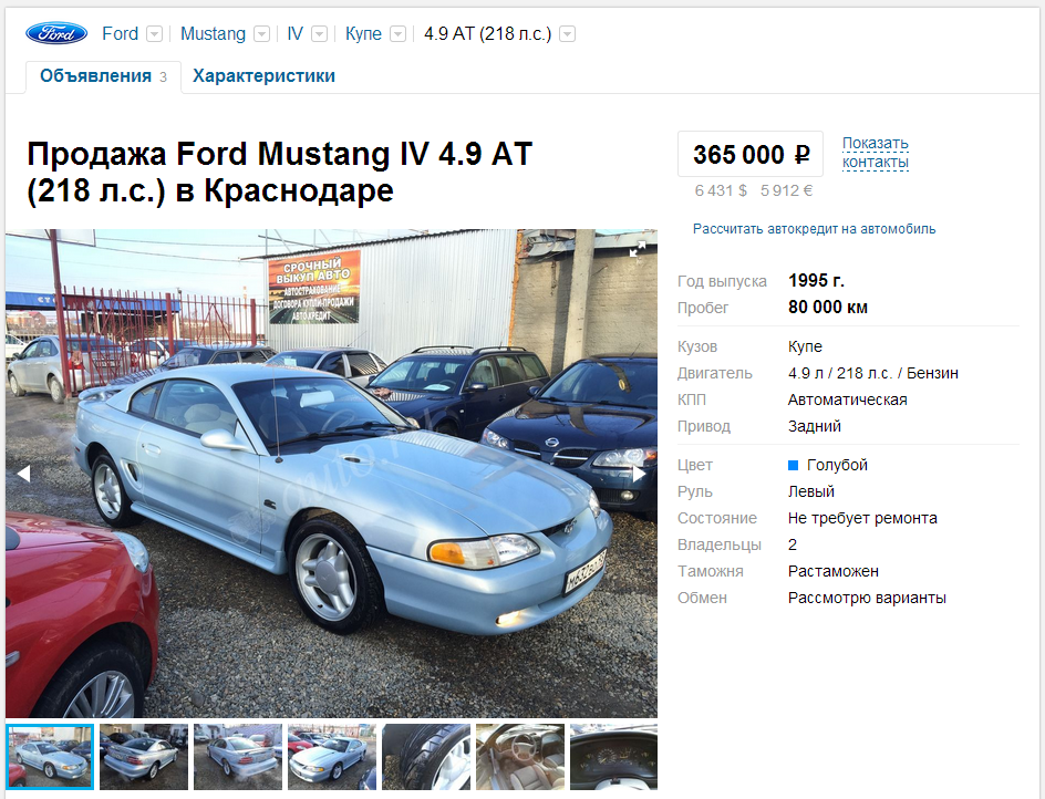

Хочу приобрести коня, может кто знает машину?
http://auto.ru/cars/used/sale/1011466885-a1d8b/
Нахожусь довольно далеко от места продажи, по звонку много узнать не удалось - перекупы. Контактов непосредственно с хозяином не предоставляют.
сказали что красился. Стоит ли рассматривать вариант?
Кто-нибудь знает про этого коня?

Видел этого коня вживую.
Плюсы: дрыгатель шепчет, подтёков масла и т.п. не замечено, не дымит, выхлоп без запаха разного рода примесей. Ходовка - хз, не ездил.
На что обратить внимание: на переднем бампере справа паутинка небольшая. Про то, что машина красилась - мне никто не сказал, сделал это заключение уже после осмотра, т.к. куда-то подевались все наклейки с кузова. На момент осмотра отсутствовала докатка, в багажнике какой-то беспорядок. В салоне затхлый запах - машина долго стояла. Приборка - тёмно-серая с чёрным, обивка сидений - матерчатая (не велюр, а как вязаный), сиденья удобные, с боковой поддержкой. Справа от рычага АКПП лопнула пластмасса.
Теперь самое "интересное": на водительской двери обивка как будто со сломанными креплениями. На левой и правой сторонах разные зазоры между дверью и кузовом. По капоту вроде бы зазоры нормальные. У багажника зазоры тоже немного разнятся, также разнятся около задних фонарей. Пластик над водительской дверью - стык между капотом и пластиком отсутствует (с пассажирской стороны - всё ок), над углом двери одна половинка сколота, на другой трещина, у багажника пластик с непонятным зазором (на другой стороне - всё ок). Заднее левое колесо со следами или удара и прокатки, или сильно зацепили бордюр.
На вопросы был ли авто в ДТП и с каким последствиям продавец ничего не сказал, контактировать с владельцем также отказался. ИМХО, машина битая, на сколько - оценить не могу, не специалист. Очень хотел 5-литровую тачку, но от этой отказался, какая-то она мутная... Ну или продавец мутный =)
