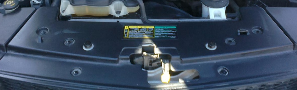

На крышке пластиковой радиатора (та, что на 6 клипсах) есть наклейка. Там написано количество и тип хладагента
post-10010-0-72754100-1429593865_thumb.j
если утеряна наклейка - вечером посмотрю
Noirem, спасибо за подсказку, наклейка есть) объем 0,88 кг, если кому будет надо и нет наклейки.
