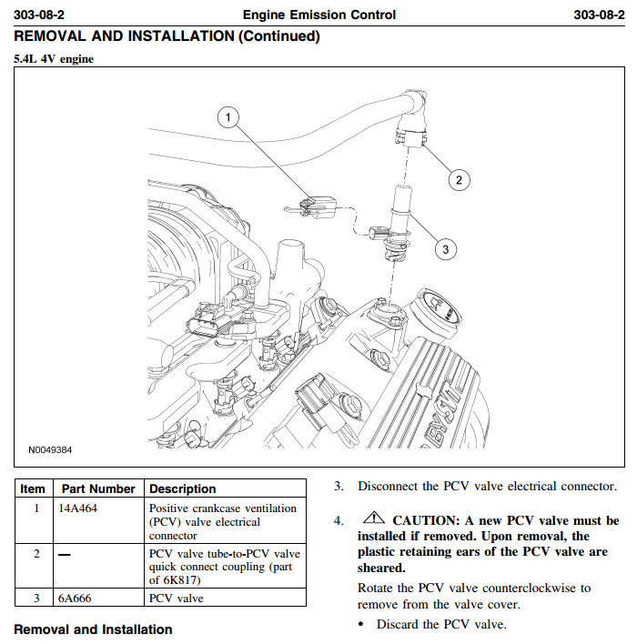

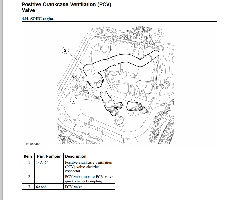

the_little Опубликовано 20 Апреля 2015 Автор Жалоба Опубликовано 20 Апреля 2015 positive crankcase ventilationСпасибо! Теперь имею примерное представление где это находится. А то в сервисе сказали надо снимать клапанные крышки и там чего-то внутри делать...Посмотрел мануал. Есть 4.0 и 5.4 двигатели, 4.6 нету))) Цитата
the_little Опубликовано 20 Апреля 2015 Автор Жалоба Опубликовано 20 Апреля 2015 Как я понял ее нужно достать, саму эту приблуду и потрясти. Если там чего-то шевелится, значит все хорошо, если все мертвое - то нужно менять.Сразу вопрос, до момента замены, можно чем-то как-то эту почистить? А то с отстреленным щупом не хочется кататься)) Цитата
basta Опубликовано 20 Апреля 2015 Жалоба Опубликовано 20 Апреля 2015 (изменено) Спасибо! Теперь имею примерное представление где это находится. А то в сервисе сказали надо снимать клапанные крышки и там чего-то внутри делать...Посмотрел мануал. Есть 4.0 и 5.4 двигатели, 4.6 нету))) 2015-04-20 15-54-48 Ford Service Manuals - REMOVAL AND INSTALLATION - Google Chrome.png2015-04-20 15-55-05 Ford Service Manuals - REMOVAL AND INSTALLATION - Google Chrome.pngСенгз Изменено 20 Апреля 2015 пользователем KillBill Цитата

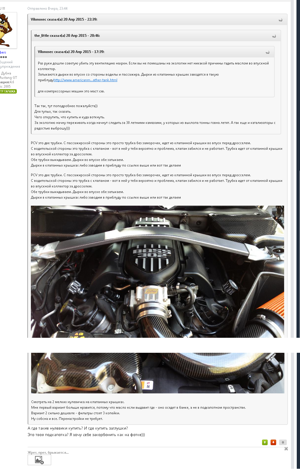

Vilonosec Опубликовано 20 Апреля 2015 Жалоба Опубликовано 20 Апреля 2015 (изменено) Так так, тут поподробнее пожалуйста))Для тупых, так сказать.Чего открутить, что купить и куда воткнуть.За экологию начну переживать когда начнут следить за 30 летними камазами, у которых из выхлопа тонны говна летят. А так еще и катализаторы с радостью выброшу))) PCV это две трубки. С пассажирской стороны это просто трубка без заморочек, идет из клапанной крышки во впуск перед дросселем.С водительской стороны это трубка с клапаном - вот в ней у тебя вероятно и проблема, клапан забился и не работает. Трубка идет от клапанной крышки во впускной коллектор за дросселем.Обе трубки выкидываем. Дырки во впуске обе затыкаем.Дырки в клапанных крышках либо заводим в приблуду по ссылке выше или вот так делаем Смотреть на 2 мелких нулевичка на клапанных крышках.Мне первый вариант больше нравится, потому что масло если выдавит где - оно осядет в банке, а не в подкапотном пространстве.Вариант 2 сильно дешевле - фильтры стоят 3 копейки.Ну собсна и все. Перенастройки не требует. Изменено 21 Апреля 2015 пользователем KillBill Цитата

the_little Опубликовано 20 Апреля 2015 Автор Жалоба Опубликовано 20 Апреля 2015 (изменено) PCV это две трубки. С пассажирской стороны это просто трубка без заморочек, идет из клапанной крышки во впуск перед дросселем.С водительской стороны это трубка с клапаном - вот в ней у тебя вероятно и проблема, клапан забился и не работает. Трубка идет от клапанной крышки во впускной коллектор за дросселем.Обе трубки выкидываем. Дырки во впуске обе затыкаем.Дырки в клапанных крышках либо заводим в приблуду по ссылке выше или вот так делаем Смотреть на 2 мелких нулевичка на клапанных крышках.Мне первый вариант больше нравится, потому что масло если выдавит где - оно осядет в банке, а не в подкапотном пространстве.Вариант 2 сильно дешевле - фильтры стоят 3 копейки.Ну собсна и все. Перенастройки не требует.А где такие нулевики купить? И где купить заглушки?Это твоя подкапотка? Я хочу себе закорбонить как на фотке))) Изменено 21 Апреля 2015 пользователем KillBill Цитата
Vilonosec Опубликовано 20 Апреля 2015 Жалоба Опубликовано 20 Апреля 2015 (изменено) А где такие нулевики купить? И где купить заглушки?Это твоя подкапотка? Я хочу себе закорбонить как на фотке))) Нулевики фик знает. Можно из штатов, можно на ближайшем авторынке поискать. Заглушать подручными средствами.Подкапотка рандомная из инета ) Изменено 21 Апреля 2015 пользователем KillBill Цитата

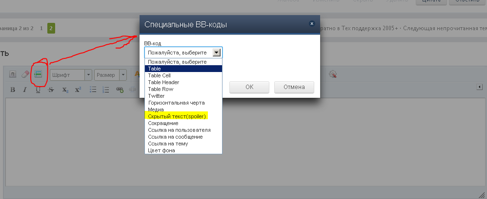

KillBill Опубликовано 21 Апреля 2015 Жалоба Опубликовано 21 Апреля 2015 Просто цитаты удаляются очень коряво в режиме визуализации... Это что за режим?) Это в смартфоне?А скрытый текст\спойлер у тебя работает? Выделяешь кусок текста жмешь иконку спец кодов и выбираешь спойлер, выделенный кусок спрячется в кнопку ПОКАЗАТЬ Цитата
the_little Опубликовано 21 Апреля 2015 Автор Жалоба Опубликовано 21 Апреля 2015 Просто цитаты удаляются очень коряво в режиме визуализации...Это что за режим?) Это в смартфоне?А скрытый текст\спойлер у тебя работает? Выделяешь кусок текста жмешь иконку спец кодов и выбираешь спойлер, выделенный кусок спрячется в кнопку ПОКАЗАТЬКак раз с телефона цитаты у меня отображаются в виде кода и удалить лишнее просто. А вот когда с браузера, то при попытке удалить что либо из цитат приводит к нарушению порядка вывода этих цитат. Или то что я пишу так же заносится под цитату без возможности отредактировать. Спойлеры посмотрю. Цитата
