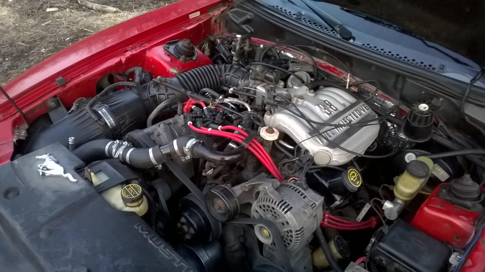

Тимофей Опубликовано 10 Октября 2015 Жалоба Опубликовано 10 Октября 2015 (изменено) извини за глупый вопрос пробки какого именнооколо датчика температуры в верху блока есть болт. Его откручиваешь и туда заливаешь антифриз. И пробки не будет.(перед этим ясень пень заполняешь радиатор и закрываешь крышку)болт на фото с белым таким кругом около впуска. Это верхняя точка системы ож . Изменено 10 Октября 2015 пользователем Тимофей Цитата
