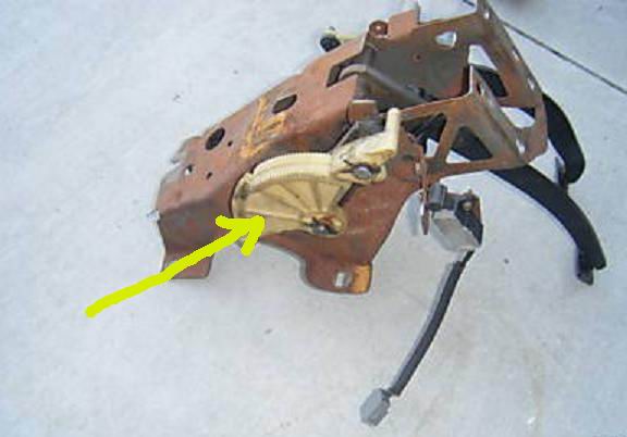

root Опубликовано 5 Августа 2015 Жалоба Опубликовано 5 Августа 2015 Спортивно я квардант пытался поменять. 2 часа мата. Потом кое-как и под руля вылез Цитата
root Опубликовано 5 Августа 2015 Жалоба Опубликовано 5 Августа 2015 05.08.2015 в 16:55, dimon сказал: Квардант это что такое? Цитата
dimon Опубликовано 5 Августа 2015 Жалоба Опубликовано 5 Августа 2015 Аааа я его знаю!!! Я на него два раза тросик одевал!Представляю, как спина потом разогнуться не могла Цитата
Evgenius Опубликовано 5 Августа 2015 Жалоба Опубликовано 5 Августа 2015 Я его снимал, только убрав сиденье, с сиденьем ваапще не представляю как это сделать. Вы - эквилибристы Цитата
root Опубликовано 5 Августа 2015 Жалоба Опубликовано 5 Августа 2015 Как я понял чтобы его поменять, надо педальный узел снимать. Плюс к этому еще погнул крепеж кнопки на педали, теперь чтобы завести, педаль в самый пол выжимать. А повторно туда лезть не очень хочется)) Цитата
root Опубликовано 5 Августа 2015 Жалоба Опубликовано 5 Августа 2015 (изменено) 05.08.2015 в 18:01, Evgenius сказал: Я его снимал, только убрав сиденье, с сиденьем ваапще не представляю как это сделать. Вы - эквилибристыТросик или квадрант?Трос я уже раза три снимал-ставил, не снимая сиденье. Изменено 5 Августа 2015 пользователем root Цитата
dimon Опубликовано 5 Августа 2015 Жалоба Опубликовано 5 Августа 2015 05.08.2015 в 18:01, Evgenius сказал: Я его снимал, только убрав сиденье, с сиденьем ваапще не представляю как это сделать. Вы - эквилибристыСкорее камасутровые извращецы Цитата
Evgenius Опубликовано 5 Августа 2015 Жалоба Опубликовано 5 Августа 2015 05.08.2015 в 18:09, root сказал: 05.08.2015 в 18:01, Evgenius сказал: Я его снимал, только убрав сиденье, с сиденьем ваапще не представляю как это сделать. Вы - эквилибристыТросик или квадрант?Трос я уже раза три снимал-ставил, не снимая сиденье.Тросик... Квадрант вапще не осилил...))) поковырял, оставил Цитата
dimon Опубликовано 5 Августа 2015 Жалоба Опубликовано 5 Августа 2015 В фоксе есть частичка безумия Цитата
