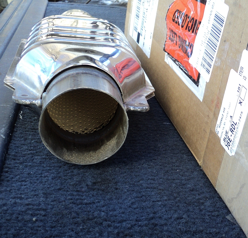

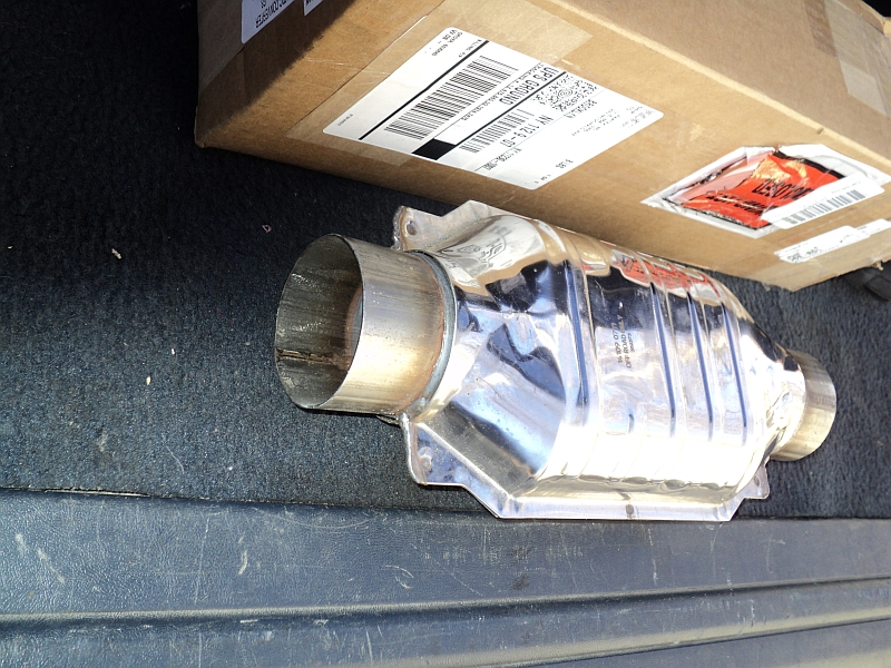

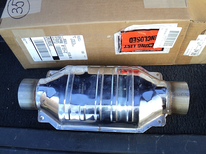

Pingvinov Опубликовано 19 Июля 2015 Жалоба Опубликовано 19 Июля 2015 (изменено) Evgenius сказал(а) 17 Июл 2015 - 22:33:Вот такое в рассылке пришло...Мини каталитические нейтрализаторы?Вроде как от вони избавляет и не сильно влияет на проходимость выпуска. http://www.latemodelrestoration.com/item/FLO-2230125K/Mustang-Flowmaster-25-Mini-Catalytic-Converters?trk_msg=CPORHDAIQ6V4V8LM28D7GDANJ4&trk_contact=JKTHGJMKBSFN72DQEGBR23KKJ0&utm_source=Listrak&utm_medium=Email&utm_term=http%3a%2f%2fwww.latemodelrestoration.com%2fitem%2fFLO-2230125K%2fMustang-Flowmaster-25-Mini-Catalytic-Converters&utm_campaign=Flowmaster_9404_7172015&utm_content=Flowmaster_9404_7172015 Иль такие, еще дешевле http://www.summitracing.com/int/parts/wlk-93253/overview/make/ford/model/mustang Недорого, отзывы положительные... Взять, чтоль, вварить?Какие мысли?Я не пользовался ни одним из тех каталитиков, которые показаны по ссылкам. Я ставил себе аналогичные штуки от Magnaflow по цене примерно $300 за штуку. Не думаю, что они сильно хуже чем Walker или Flowmaster. Результат следующий: 1. выхлоп ароматнее не стал; 2. звук такой же, как если бы вместо них была простая труба; 3. через месяц после установки начинка этих блестящих банок пришла в негодность, и они стали отвратительно дребезжать как две банки с гайками; 4. через два месяца я вырезал и выбросил в металлолом эту мерзость, стоившую мне $600. Изменено 19 Июля 2015 пользователем Pingvinov Цитата

Fenix Опубликовано 19 Июля 2015 Жалоба Опубликовано 19 Июля 2015 (изменено) Я не пользовался ни одним из тех каталитиков, которые показаны по ссылкам. Я ставил себе аналогичные штуки от Magnaflow по цене примерно $300 за штуку. Не думаю, что они сильно хуже чем Walker или Flowmaster. Результат следующий: 1. выхлоп ароматнее не стал; 2. звук такой же, как если бы вместо них была простая труба; 3. через месяц после установки начинка этих блестящих банок пришла в негодность, и они стали отвратительно дребезжать как две банки с гайками; 4. через два месяца я вырезал и выбросил в металлолом эту мерзость, стоившую мне $600. Странно, по моему опыту каталитики Magnaflow работают хорошо, без нареканий. Мы их давно и довольно часто ставим на Эксплореры, и пока ничего из перечисленного я не наблюдал - выхлоп перестает вонять, звук очень приятный, ходят долго. Единственная проблема - приходится что-то придумывать с теплозащитными экранами, поскольку старые как правило сгнившие напрочь, либо уже отсутствуют. На фото не видно, какой номер у этих железок по каталогу Magnaflow? Изменено 19 Июля 2015 пользователем KillBill Цитата
