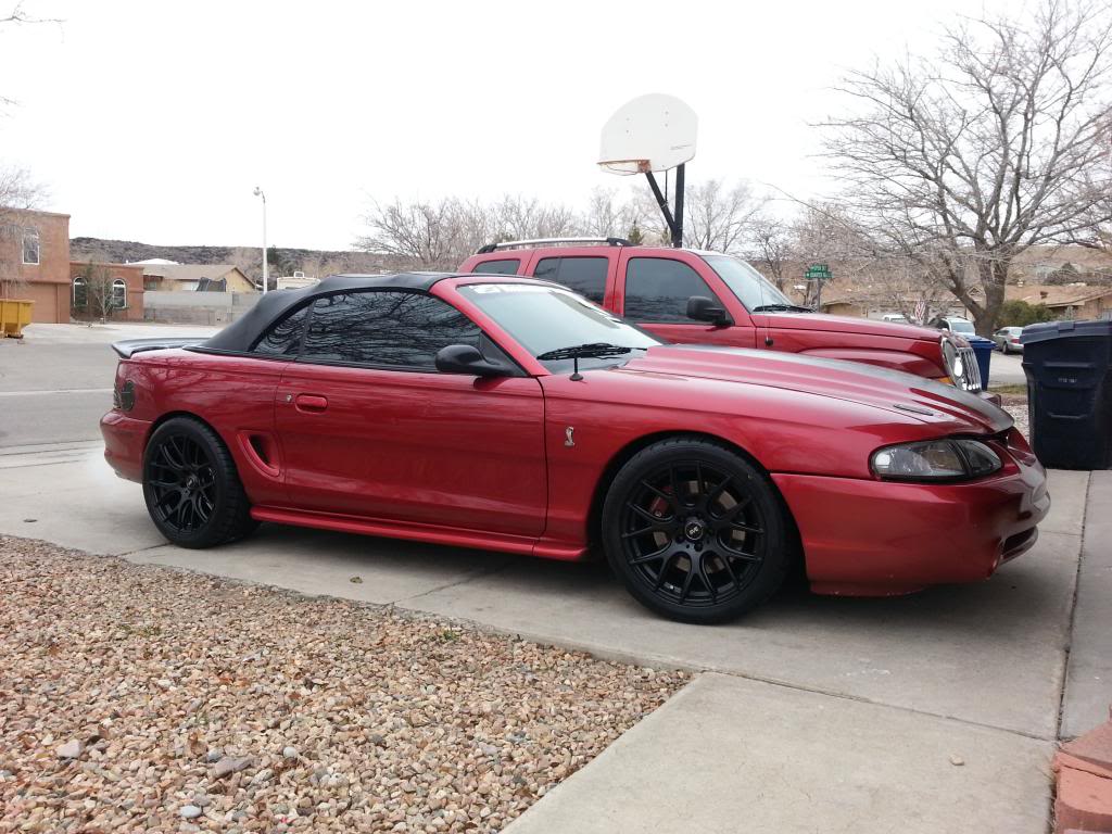

Elektrikmann Опубликовано 19 Августа 2015 Жалоба Опубликовано 19 Августа 2015 (изменено) Добрый день, коллеги!По глупости взял одноширокие диски 18x9,5 offset +38. Планировал на перед поставить 255х40 (небольшой домик), зад 275х35. Почитал все темы из техподдержки, но так и не понял однозначно - широко ли для переда 9,5 на 18 радиусе? и что делать? Второй вопрос - есть ли хром-колпачки на ступицу и хром-гайки в продаже? Какие параметры у гаек? Метрическая резьба или дюймовая? Заранее - огромное спасибо! Изменено 19 Августа 2015 пользователем Elektrikmann Цитата
Evgenius Опубликовано 19 Августа 2015 Жалоба Опубликовано 19 Августа 2015 Погляди шинные калькуляторы, показывают точно... Цитата
Elektrikmann Опубликовано 20 Августа 2015 Автор Жалоба Опубликовано 20 Августа 2015 (изменено) Погляди шинные калькуляторы, показывают точно...Не совсем понял оптимистичные строки из калькулятора, что в арки всё влезает и что до деталей подвески расстояние остается. Марку автомобиля ведь не запрашивает. На фото у этого автомобиля стоят 9х18 275х35 и 10х18 285х35.Ширину 275 на передних колёсах кто-нибудь пробовал? Рулится вообще? Или только по прямой едет? Изменено 20 Августа 2015 пользователем Elektrikmann Цитата

Dennis Black Опубликовано 20 Августа 2015 Жалоба Опубликовано 20 Августа 2015 (изменено) У меня сет спереди 275/40 R17. Станг рулится таааак, держака стооолько! но вот с колейностью разговор отдельный. 18е диски более выигрышны для SN95, потому как на моих 17х передние колеса при повороте, ободом, касаются за стабилизатор, пришлось ставить ограничители в рейку как на терминаторе. Гайки идут дюймовые, размер 1/2"20. Домик это зло, как правило начинается бордюрная и ямная болезнь и весь обод будет обкоцан. Ездить надо ооочень аккуратно. Не советую по своему опыту. Изменено 20 Августа 2015 пользователем Dennis Black Цитата

Elektrikmann Опубликовано 21 Августа 2015 Автор Жалоба Опубликовано 21 Августа 2015 (изменено) У меня сет спереди 275/40 R17. Станг рулится таааак, держака стооолько! но вот с колейностью разговор отдельный. 18е диски более выигрышны для SN95, потому как на моих 17х передние колеса при повороте, ободом, касаются за стабилизатор, пришлось ставить ограничители в рейку как на терминаторе. Гайки идут дюймовые, размер 1/2"20. Домик это зло, как правило начинается бордюрная и ямная болезнь и весь обод будет обкоцан. Ездить надо ооочень аккуратно. Не советую по своему опыту. Огромное спасибо за развернутый ответ!А колейность и на стоковых мустанговых дисках R15 215-225 не даёт расслабиться. Год назад брал в прокат на неделю Ниссан Альмеру новую, так удивился, что идёт по колее как трамвай. Не переставляет, не трясёт. Как средство доставки из точки А в точку Б - великолепный автомобиль. Изменено 21 Августа 2015 пользователем Elektrikmann Цитата
