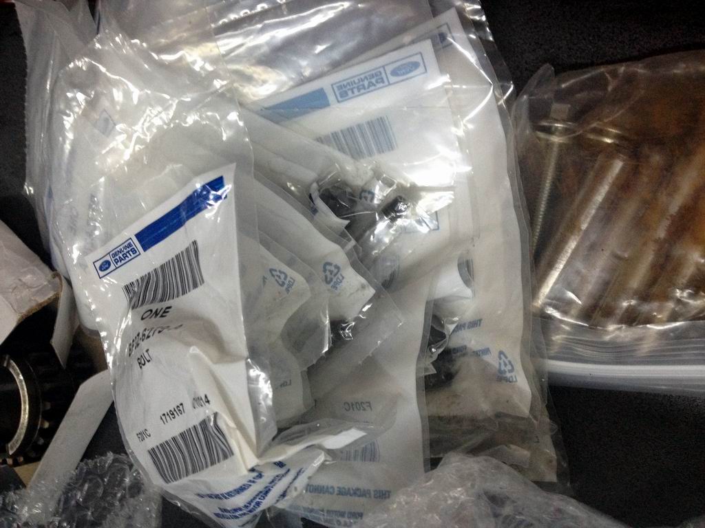

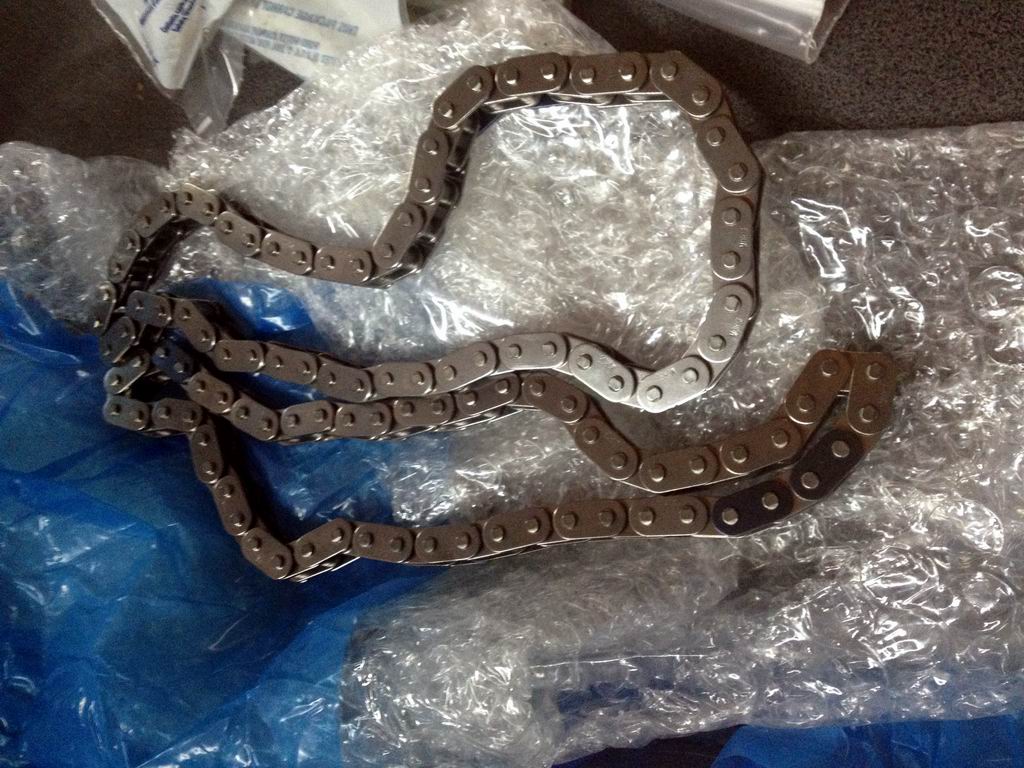

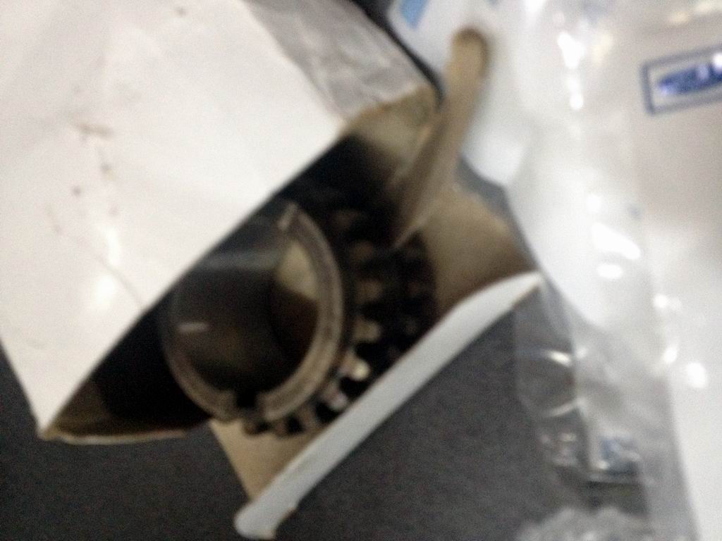

root Опубликовано 15 Ноября 2015 Автор Жалоба Опубликовано 15 Ноября 2015 (изменено) Сам процесс ремонта мне понравился немного больше чем 4.6 и 5.4.Чуть более продумано все сделали, удобнее чинить Пластиковые фильтры внутри распредвалов - гениально Но в целом ничего нового не увидел))И главное - мотор 2012 года в ремонт это маразм, имхо.Немного фото Изменено 15 Ноября 2015 пользователем root Цитата
Evgenius Опубликовано 15 Ноября 2015 Жалоба Опубликовано 15 Ноября 2015 Немало там наворочено... Цитата
root Опубликовано 15 Ноября 2015 Автор Жалоба Опубликовано 15 Ноября 2015 (изменено) Да ничего нового, 50 лет подобное выпускается.Просто степень сжатия подняли.Понравилось:1. Штрих-коды на валах - не надо мучаться искать вмт в такте сжатия2. Для сборки каждой стороны колено на свой угол ставится - 12 и 9 часов.3) В комплекте 24 болтаВсё. Еще фотки деталек Изменено 15 Ноября 2015 пользователем root Цитата
