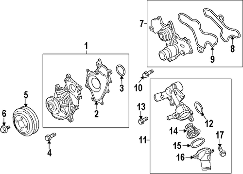

tokyostreet Опубликовано 25 Октября 2015 Автор Жалоба Опубликовано 25 Октября 2015 (изменено) On Sunday, October 25, 2015 at 3:30 PM, mrdraft said: Привет! Увидел твое сообщение и расстроился, течет антифриз, сказали помпа, уже заказал, лежит новая. А где именно в итоге подтекало и как интенсивно? А то теперь задумался может и не в помпе дело. у меня подтекало из трубки к которой потом идут патрубки, там фланец, он входит спереди в двигатель в развал между головками, на нём стоит резиновое колечко, его у меня разьело, и от туда шёл антифриз. на холодную капал, на горячюю просто испарялся, но запах антифриза под капотом и в салоне был, купил колечко, оригинал примерно 1.5 р и ждать недели 3. если быстро то 3.5 р. только в оригинале идет, примерно так Изменено 14 Февраля 2016 пользователем KillBill Цитата
mrdraft Опубликовано 26 Ноября 2015 Жалоба Опубликовано 26 Ноября 2015 (изменено) On Sunday, October 25, 2015 at 10:39 PM, tokyostreet said: у меня подтекало из трубки к которой потом идут патрубки, там фланец, он входит спереди в двигатель в развал между головками, на нём стоит резиновое колечко, его у меня разьело, и от туда шёл антифриз. на холодную капал, на горячюю просто испарялся, но запах антифриза под капотом и в салоне был, купил колечко, оригинал примерно 1.5 р и ждать недели 3. если быстро то 3.5 р. только в оригинале идет, примерно так Пытаюсь понять где это именно, если будет такая возможность сделать фото этого места, и если есть номер колечка этого, чтобы голову не ломать при заказе. Заодно апнешь тему =) Изменено 14 Февраля 2016 пользователем KillBill Цитата
tokyostreet Опубликовано 26 Ноября 2015 Автор Жалоба Опубликовано 26 Ноября 2015 (изменено) On Thursday, November 26, 2015 at 1:22 PM, mrdraft said: Пытаюсь понять где это именно, если будет такая возможность сделать фото этого места, и если есть номер колечка этого, чтобы голову не ломать при заказе. Заодно апнешь тему =) Ford AT4Z8527A сальник explorer Изменено 14 Февраля 2016 пользователем KillBill Цитата
mrdraft Опубликовано 26 Ноября 2015 Жалоба Опубликовано 26 Ноября 2015 (изменено) On Thursday, November 26, 2015 at 2:07 PM, tokyostreet said: Ford AT4Z8527A сальник explorer Это колечко под номер 3 на рисунке? Изменено 14 Февраля 2016 пользователем KillBill Цитата
tokyostreet Опубликовано 26 Ноября 2015 Автор Жалоба Опубликовано 26 Ноября 2015 скорее похоже на 11 картинке сальник под номером 12 )) Цитата
