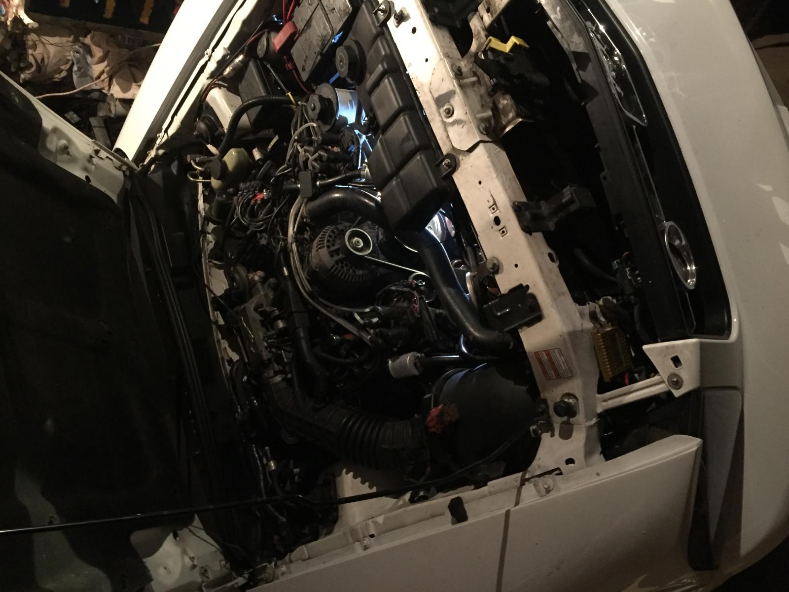

Вопрос номер один: как определить какой именно v8 стоит у меня? Не могу бирок найти на моторе.

Фото подкапотного прилагается. Кстати будут у вас вопросы по морде) морда полностью переделана под мустанг 2005г)

Двиг можно определить по ВИН. Эта "бирка" видна сквозь стекло. Ну, поскольку стекло закрашено черной краской, то, погляди в ПТС
Судя по призраку фотки подкапотного, у тебя модуляр 96-98 г.г. выпуска.
Про кольцо не понял и на фотке не видно
Если тебе не всеравно, а действительно хочется совета - фото сделай нормального качества

есть такой мотор у меня в разборе,это 96-98 судя по коллектору и дросселю
