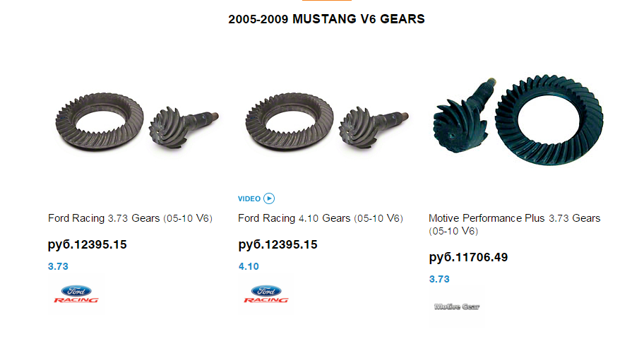

Joe423 Опубликовано 15 Ноября 2015 Жалоба Опубликовано 15 Ноября 2015 Имею V6 2005, гудит редуктор, который уже перебрал, гул без изменений, вот приговорили главную пару. Наткнулся на сайте 3 варианта. 2 отличается передаточным числом, еще 1 есть аналог не форда. Какой из них лучше заказать и какое число штатно используется? Цитата
Fenix Опубликовано 15 Ноября 2015 Жалоба Опубликовано 15 Ноября 2015 Лучше бы пусть специалист, который будет мост ремонтировать что-то посоветовал, а еще лучше - сам привез. Нюансов море, все надо проговаривать и уточнять. Одному 4,56 передаточного мало, а другому 3,27 в самый раз. И оба правы Цитата
Joe423 Опубликовано 15 Ноября 2015 Автор Жалоба Опубликовано 15 Ноября 2015 (изменено) ну а если ориентироваться на то, как с завода? оригинальный каталог выдает другое число тоже) в яндексе поиск по номеру выдает пару от транзита с числом 3,73, пока думаю ее покупать Изменено 15 Ноября 2015 пользователем Joe423 Цитата

Joe423 Опубликовано 16 Ноября 2015 Автор Жалоба Опубликовано 16 Ноября 2015 ну а если ориентироваться на то, как с завода? оригинальный каталог выдает другое число тоже) в яндексе поиск по номеру выдает пару от транзита с числом 3,73, пока думаю ее покупатьУ меня 3.73 наклейка на крышке редуктора моста. Окей, спасибо, короче число штатное 3,73 как и предполагалось. Теперь вопрос бренда - есть ли у Motive Perfomance Plus преимущества перед оригиналом Ford Racing? Цитата
Любитель Фордов Опубликовано 16 Ноября 2015 Жалоба Опубликовано 16 Ноября 2015 Окей, спасибо, короче число штатное 3,73 как и предполагалось. Теперь вопрос бренда - есть ли у Motive Perfomance Plus преимущества перед оригиналом Ford Racing?сомневаюсь Цитата

Fenix Опубликовано 17 Ноября 2015 Жалоба Опубликовано 17 Ноября 2015 Окей, спасибо, короче число штатное 3,73 как и предполагалось. Теперь вопрос бренда - есть ли у Motive Perfomance Plus преимущества перед оригиналом Ford Racing? С Мотив Гир лично у меня был неприятный опыт - вообще ни разу "легко" выставить пятно контакта с этим производителем не получалось, а один раз ведомая шестерня просто была кривая и ГП закусывало при нормальном backlash (не знаю, как внятно перевести). Мое ИМХО - или оригинал или Юкон Гир.Для замены ГП конечно же потребуется установочный комплект (подшипники, сальники, сминаемая втулка, болты) плюс тонкие и толстые регулировочные шайбы. Разобранный дифференциал надо будет внимательно осмотреть и при необходимости отремонтировать (фрикционный пакет если он предусмотрен, сателлиты, палец, пружина, шайбы сателлитов и т.п.). Цитата

Joe423 Опубликовано 17 Ноября 2015 Автор Жалоба Опубликовано 17 Ноября 2015 Окей, спасибо, короче число штатное 3,73 как и предполагалось. Теперь вопрос бренда - есть ли у Motive Perfomance Plus преимущества перед оригиналом Ford Racing? С Мотив Гир лично у меня был неприятный опыт - вообще ни разу "легко" выставить пятно контакта с этим производителем не получалось, а один раз ведомая шестерня просто была кривая и ГП закусывало при нормальном backlash (не знаю, как внятно перевести). Мое ИМХО - или оригинал или Юкон Гир.Для замены ГП конечно же потребуется установочный комплект (подшипники, сальники, сминаемая втулка, болты) плюс тонкие и толстые регулировочные шайбы. Разобранный дифференциал надо будет внимательно осмотреть и при необходимости отремонтировать (фрикционный пакет если он предусмотрен, сателлиты, палец, пружина, шайбы сателлитов и т.п.). Возьму тогда оригинал. Мне мастер сказал, что нужна только сама пара, он ошибается, или тот комплект, который установлен можно использовать повторно? Цитата
