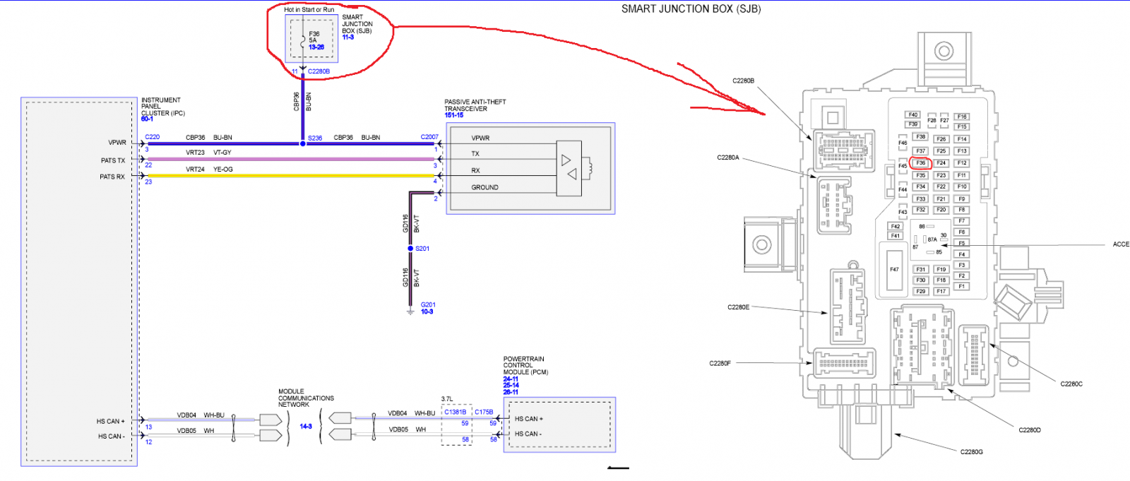

KillBill Опубликовано 21 Ноября 2015 Жалоба Опубликовано 21 Ноября 2015 (изменено) PATS disables the vehicle from starting if there is:a damaged IKT (Integrated Keyhead Transmitter) key. ключ поврежденan unprogrammed IKT key. ключ не запрограммированa non-encoded (non-PATS ) key (a conventional key or one that does not have any electronics). ключ без чипа, обычныйdamaged wiring. повреждена проводкаa damaged transceiver. поврежден модуль иммобилайзера на замке зажигания или его антенна-кольцо или нет питания модуля, нет связи иммо-РСМa damaged IPC . неисправен приборный щиток или обесточен (предохранитель сгорел или проводка оборвана)a damaged PCM. неисправен блок управления двс или обесточен (предохранитель сгорел или проводка оборвана)Проверить напряжение аккумулятора.Если батарея заряжена (12вольт) - отсоединить минусовую клемму на 15 минут. Если разряжена - зарядить.Батарейка в ключе не влияет на распознавание чипа, только для работы кнопок дистанционного отк/закр.Проверить все предохранители и под капотом и в салоне. Smart Junction Box (SJB) fuse 36 (5A) На машине установлен какой либо левый автозапуск?Если есть программатор, может ли он связаться с модулем управления ДВС? Изменено 21 Ноября 2015 пользователем KillBill Цитата

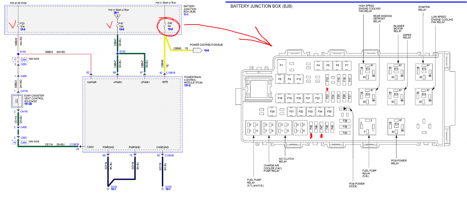

KillBill Опубликовано 21 Ноября 2015 Жалоба Опубликовано 21 Ноября 2015 (изменено) Проверить массовый кабель от аккума к кузову, болт который его крепит, отсутствие коррозии и затяжку. То же самое с клеммами на аккуме, должны быть чистыми и затянутыми.Приборка должна отображать пробег при включении зажигания. Опять же попробуй снять минусовую клемму на 15 минут. Нет схем под рукой - проверить предохранитель питания блока управления двигателем, они обычно мало-амперные 3 или 5 ампер Думаю должно быть что-то простое, и прикуривание не сожгло чтонть серьёзное))Примерная беда с фокусом Изменено 21 Ноября 2015 пользователем KillBill Цитата

KillBill Опубликовано 21 Ноября 2015 Жалоба Опубликовано 21 Ноября 2015 Предохранители PCM & Immo Цитата
