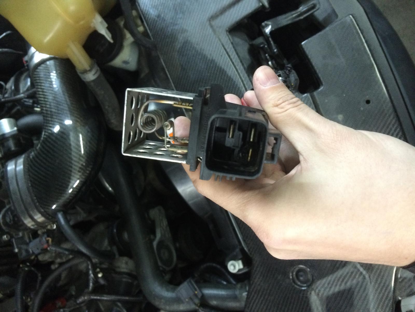

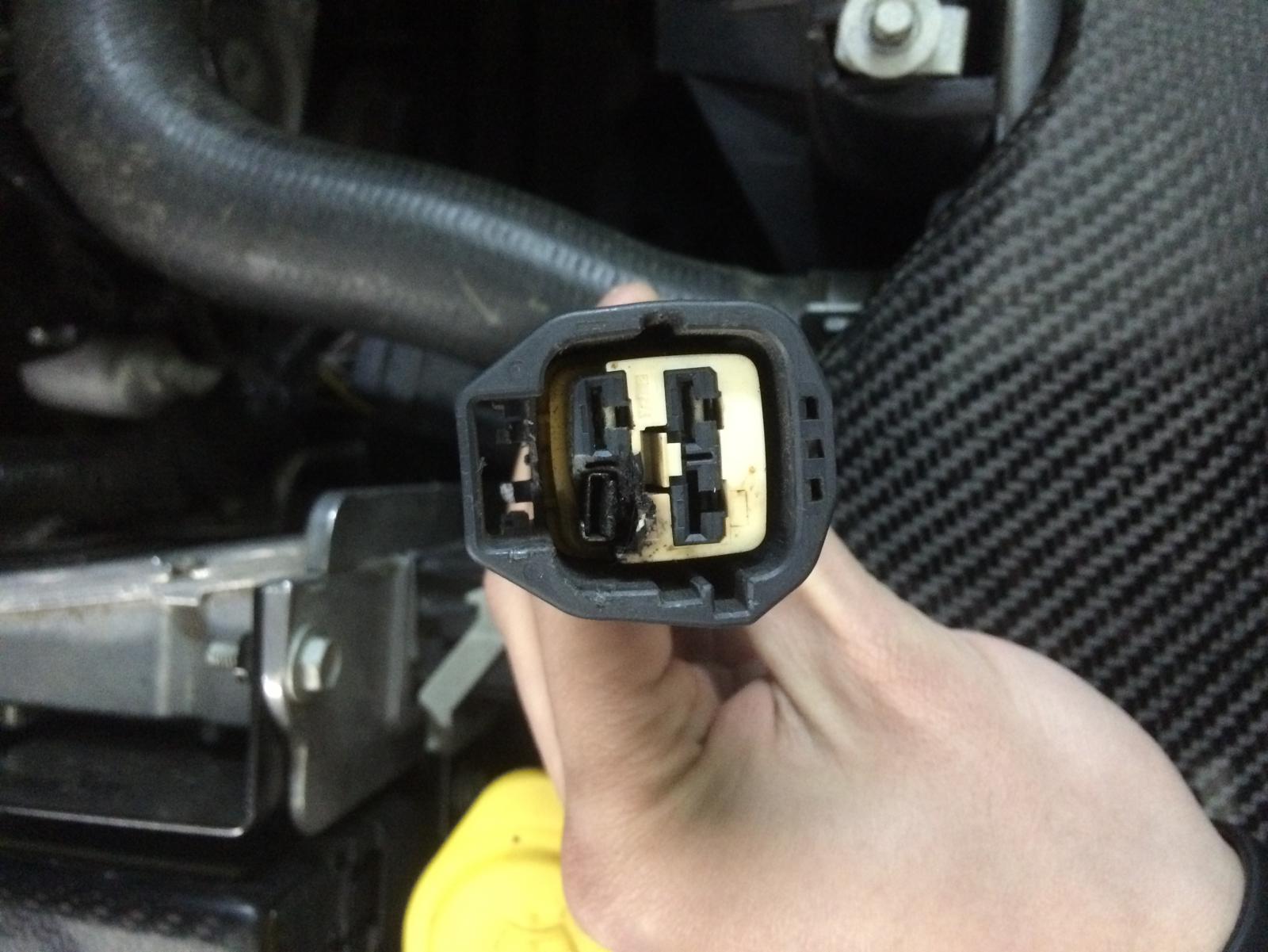

Всем привет! Подгорели плюсы на разьемах, соединяющие вентилятор охлаждения радиатора - на резисторе с добавочным сопротивлением и на общей вилке. Нужно заменить. Кто-нить посоветует может, от чего подойти может? А-то новое заказывать со штатов - не комильфо. Номер резистора нашел - BR3Z8L603A

Выгорел массовый контакт, как обычно...Логично предположить, что под разъем резистора ничего больше не подойдет кроме родного жгута. И на мой взгляд заказывать из штатов не только комильфо, а необходимость, цена будет конечно не комильфо, но фен охлаждения - это не лампочка в салоне, которую можно заколхозить без особой боязни.

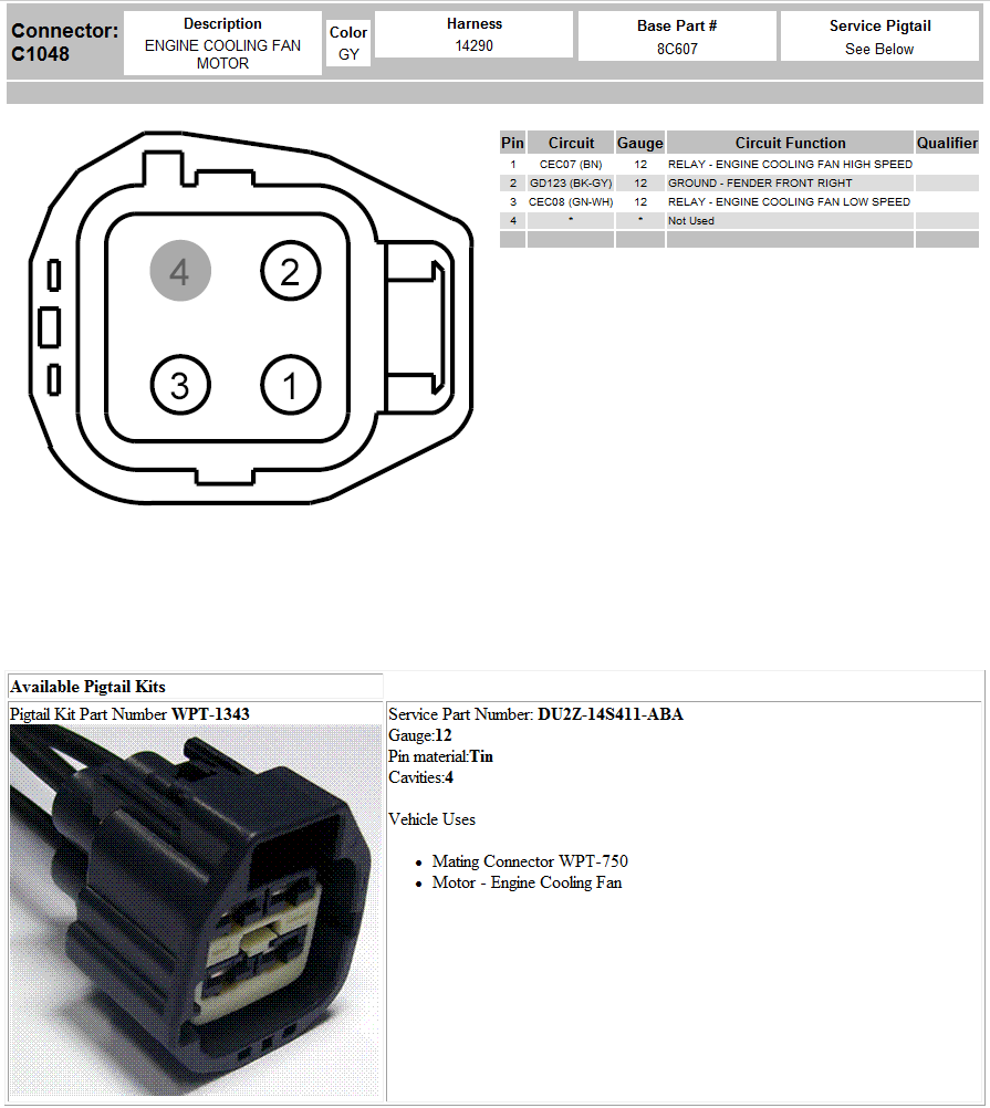

Ремонтный разъем представлен тут http://www.fordservicecontent.com/pubs/content/connectors/images/connectorcatalog.pdf
на стр20
Service Part Number: DU2Z-14S411-ABA (MOTORCRAFT WPT1343)
Спасибо. После вмешательства и зачистки, сейчас пока все работает, фен крутит, ниче не горит. Сегодня мне попробуют полностью заменить резистор и разьем на другие.
