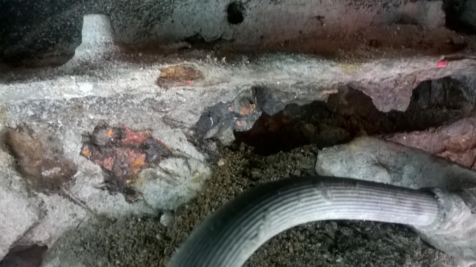

Тимофей Опубликовано 29 Декабря 2015 Жалоба Опубликовано 29 Декабря 2015 На днях я заметил что у меня напрочь отгнил от лонжерона кронштейн держащий провод датчика абс. Решил приварить обратно, и обнаружил очень печальную картину. Сгнило напрочь все в месте "вставки" в лонжерон точно под чашкой передней.Металл буквально разложился на составляющие, а другая часть стала черными кусками. Все было под завязку забито песком между двумя болтами крепления подрамника к кузову.Причем песок был наверно всегда мокрым, что служило огромным катализатором к уничтожению железа.Почти точно посередине было отверстие сверху, которое не было заметно из за песка,прям забито все плотно, и разнесено по всем щелям водой, заподлицо. я даже не догадывался что там такое может быть, в столь опасном месте для дыр, где не защищено от грязи ничем. Ровное круглое, заводское.(Оно должно было быть чем то закрыто, или с завода даже заглушек не было?) Снизу точно такое же круглое, ровное, но не на одной оси.В общем видно что по идее должно было быть все по другому,затекать водичка с одной стороны, и вытекать снизу на подрамник(Там есть зазор в виде трапеции между лонжероном и подрамником, который забивается естессно песком), но получилось обидно. Со стороны моторного отсека так же насквозь сгнило, первым признаком этого было ржавчина Напротив коллекторов выпускных. С такими повреждениями только крупный ремонт, со сдергиванием подрамника, и новой вваркой. Такое щас не потяну, и решил просто подлатать как есть. С левой стороны вроде еще успеваю спасти железо,Так что будьте осторожны, и проверьте(почистите) эти места у коней. Я бы заварил или закрыл заглушкой верхнее отверстие, а для антикорных операций высверлил бы со стороны моторного отсека. Цитата
GuitarMan Опубликовано 29 Декабря 2015 Жалоба Опубликовано 29 Декабря 2015 (изменено) Эт болезнь. У всех так. Я мотор с подрамником дергал и 3кой все это заваривал. Потом грунт, гравитекс. Новые болты и щас как новое. В этом году карманы спас по этому же принципу, в следующем надо пороги делать, крроче гниет как мразь Изменено 29 Декабря 2015 пользователем GuitarMan Цитата

Тимофей Опубликовано 29 Декабря 2015 Автор Жалоба Опубликовано 29 Декабря 2015 29.12.2015 в 18:02, GuitarMan сказал: Эт болезнь. У всех так. Я мотор с подрамником дергал и 3кой все это заваривал. Потом грунт, гравитекс. Новые болты и щас как новое. В этом году карманы спас по этому же принципу, в следующем надо пороги делать, крроче гниет как мразьА пороги то че? их же лешче всего защитить,антикорнуть. А что за карманы? Цитата

GuitarMan Опубликовано 29 Декабря 2015 Жалоба Опубликовано 29 Декабря 2015 29.12.2015 в 18:21, Тимофей сказал: 29.12.2015 в 18:02, GuitarMan сказал: Эт болезнь. У всех так. Я мотор с подрамником дергал и 3кой все это заваривал. Потом грунт, гравитекс. Новые болты и щас как новое. В этом году карманы спас по этому же принципу, в следующем надо пороги делать, крроче гниет как мразьА пороги то че? их же лешче всего защитить,антикорнуть. А что за карманы?В багажнике. Их не стало. Дыры с мою голову. А пороги уже тоже поздно антикорить Цитата

Тимофей Опубликовано 29 Декабря 2015 Автор Жалоба Опубликовано 29 Декабря 2015 Самое главное, до и после это вварки(там внутри лонжерона самого были перегородки которые помогли), все впоряде, не ржавеет.(тфу тфу тфу). а это место именно умерло. Цитата
Dennis Black Опубликовано 30 Декабря 2015 Жалоба Опубликовано 30 Декабря 2015 я не эксперт, но как бы автомобилю 20 лет, и видимо она не используется как летний) Что ж ты хотел?) И гниение лонжеронов спереди, это как и арки сзади, родовое у SN95 Цитата
Тимофей Опубликовано 30 Декабря 2015 Автор Жалоба Опубликовано 30 Декабря 2015 30.12.2015 в 14:49, Dennis Black сказал: я не эксперт, но как бы автомобилю 20 лет, и видимо она не используется как летний) Что ж ты хотел?) И гниение лонжеронов спереди, это как и арки сзади, родовое у SN95Если бы эти дырдочки сверху кто нибудь из владельцев раньше заметил, докумекал и заварил бы(или закрыл резинкой) то там все было бы цело, а наше распиздяйство и потребительство не помогло спасти эти части. Да и зимой вполне можно использовать, только нужно как я, каждые 3 месяца задние арки проверять и мазать мастикой вместо подкрылок, и под днище заглядывать хотябы чаще чем "иногда", и тогда будет все в ажуре. Цитата
