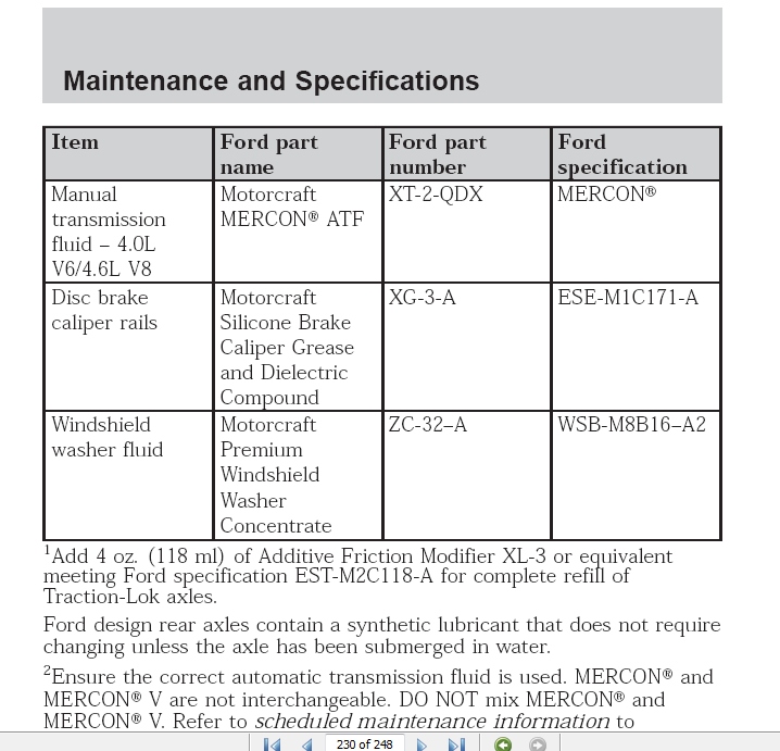

Naz Gul Опубликовано 1 Октября 2009 Жалоба Опубликовано 1 Октября 2009 (изменено) Приобрёл Ford Mustang 2005 4.6L ManualПытаюсь найти какое масло лить в коробку. Везде пишут Manual transmission fliud. Я всё понимаю, что в штатах этого достаточно, но что делать мне? Какое масло лить в коробку? Какое советуете???? Очень нужна ваша срочная реакция!Гыы.. Так если ты приобрёл Ford Mustang 2005 4.6L Manual, то сначала надо заглянуть в manual (ты просто вынуждаешь меня на каламбур )В FAQ например -> http://mustangclub.ru/kb/UserFiles/2005_Mu...Owner_Guide.pdfТам что-то написано про Motorcraft Mercon, надеюсь это поможет Изменено 1 Октября 2009 пользователем Naz Gul Цитата
Джордж Опубликовано 3 Октября 2009 Автор Жалоба Опубликовано 3 Октября 2009 Гыы.. Так если ты приобрёл Ford Mustang 2005 4.6L Manual, то сначала надо заглянуть в manual (ты просто вынуждаешь меня на каламбур )В FAQ например -> http://mustangclub.ru/kb/UserFiles/2005_Mu...Owner_Guide.pdfТам что-то написано про Motorcraft Mercon, надеюсь это поможетУмник, блин )В мануале написано (Дословный перевод): Жидкость для механической коробки передач ATF. Всё хорошо, только в магазине на меня как на дурока посмотрят :/Звонил в сервис по американкам, там говорят - декстрон третий, но это же для автоматов!! Плиз хелп!!!! Цитата

Naz Gul Опубликовано 3 Октября 2009 Жалоба Опубликовано 3 Октября 2009 Умник, блин )В мануале написано (Дословный перевод): Жидкость для механической коробки передач ATF. Всё хорошо, только в магазине на меня как на дурока посмотрят :/Звонил в сервис по американкам, там говорят - декстрон третий, но это же для автоматов!! Плиз хелп!!!! Ну хорошо, вот (если уж лень даже на ссылочку ткнуть и почитать 2 минуты ):ищи заветное слово на баночке, предварительно поняв то, что во второй сноске Цитата
