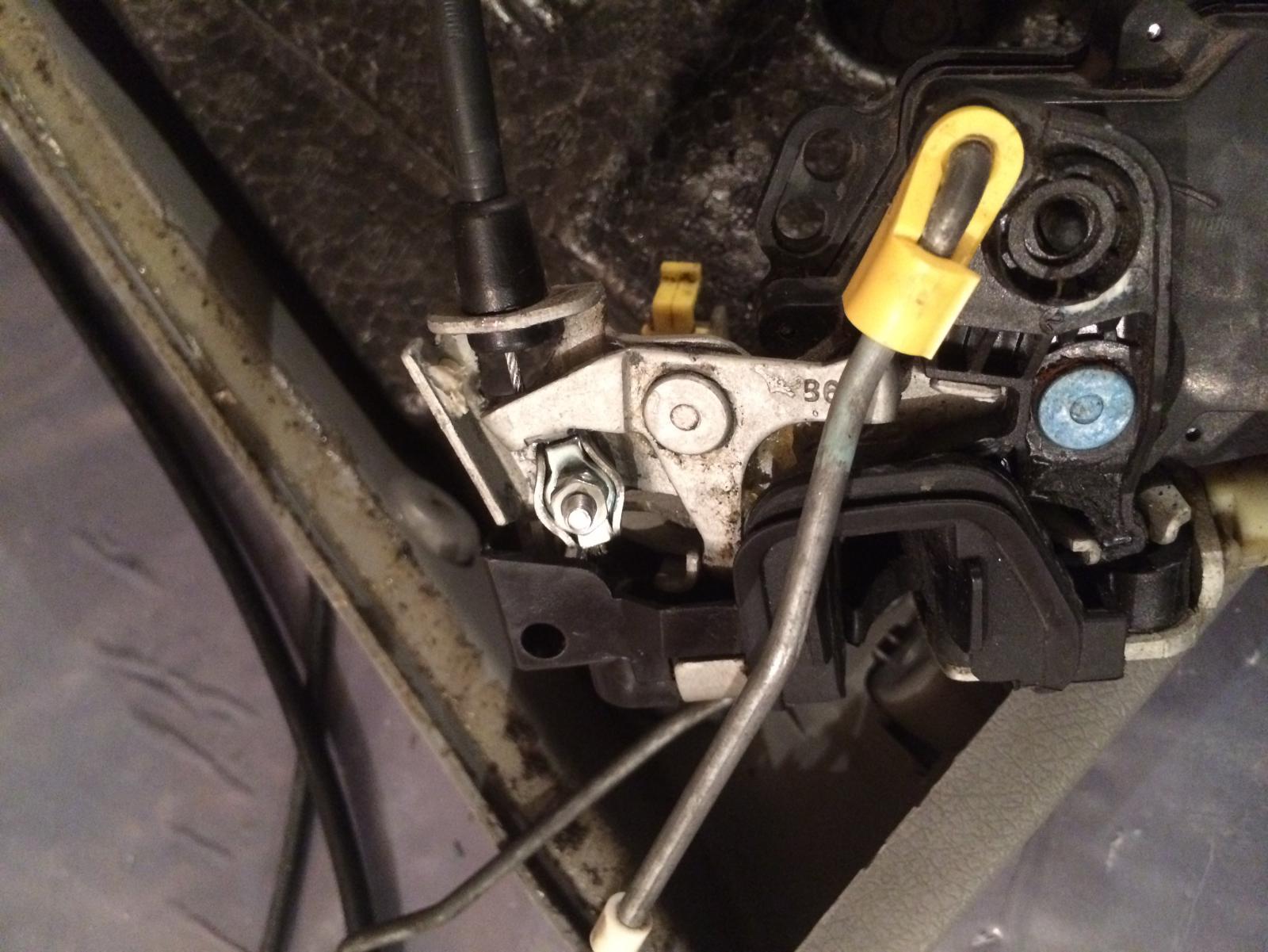

Собственно у меня лопнул тросик в двери. Лопнул рядом с пайкой. Примерно в этом месте я тросик хватаю плоскогубцами, когда отсоединяю его. А поскольку за лето обшивку снимал много раз - вот он и лопнул там.
Ну да ладно, буду поосторожнее. ДУмаю поломка достаточно редкая)))
Лечил просто.
Купил в магазине тросик от газа какой-то машины. Стоил он 175 рублей.
Купил зажим для троса в строительном магазине. Стоимость 6.5 рублей.
Все.

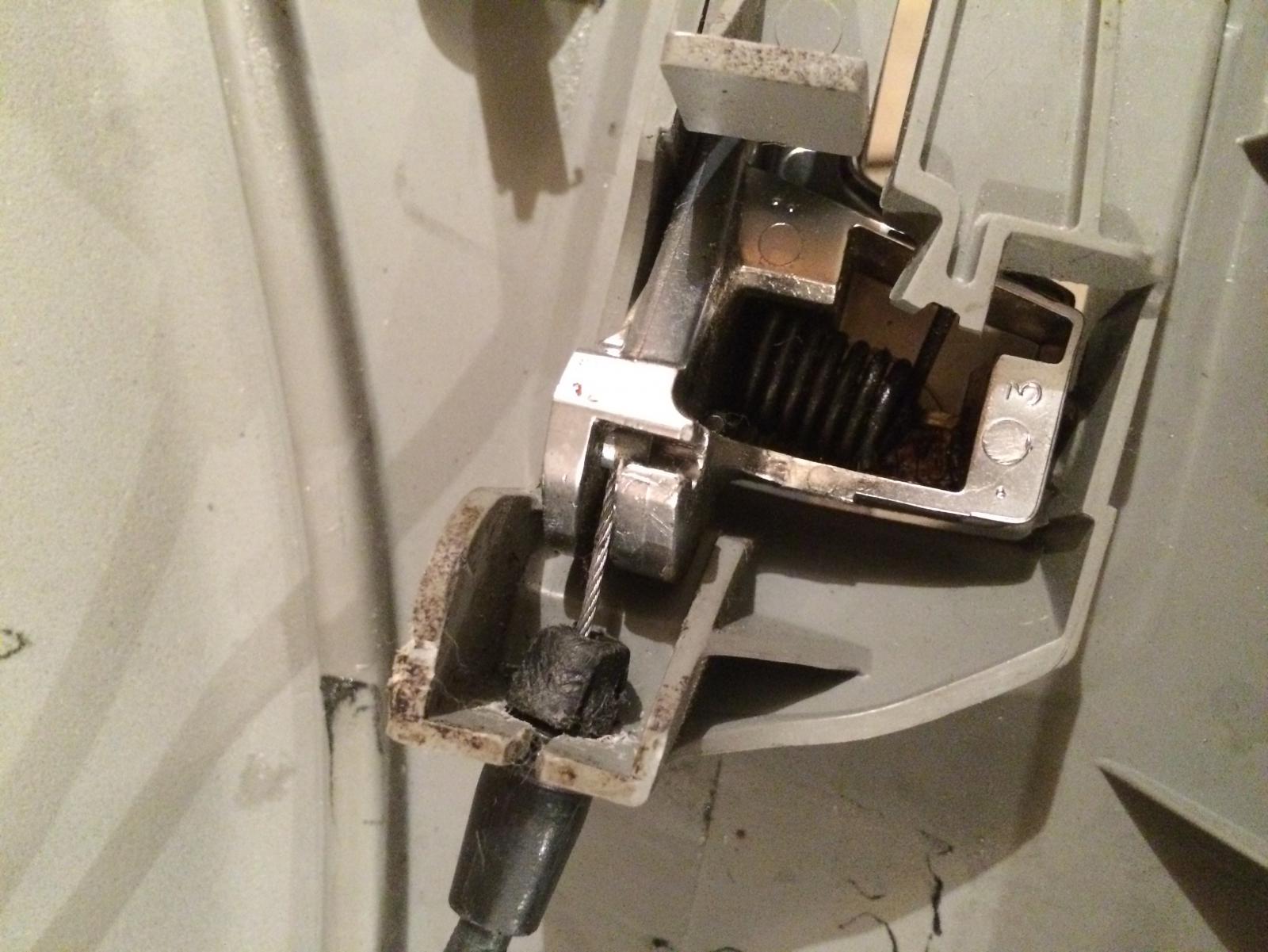

У троса с одной стороны откусил бобышку. ПРодел в родную рубашку. Трос кстати легко снимается и отсоединяется от замка. Деталь абсолютно съемная без каких либо хитрых приспособ!
ПРодел трос, вставил в дверную ручку, натянул и зажал.
Надо было наверное гровер подложить, ну да ладно.
Накрутил вторую гайку. Посмотрим как выдержит вибрации. ПРобовал зажимать такой трос в тиски и тащить, проверял как трос держится в таком зажиме - выдернуть не смог)
В общем так. МОжет кому то пригодится.
Оригинал продается в сборе с замком и стоит 20000 рублей)))
