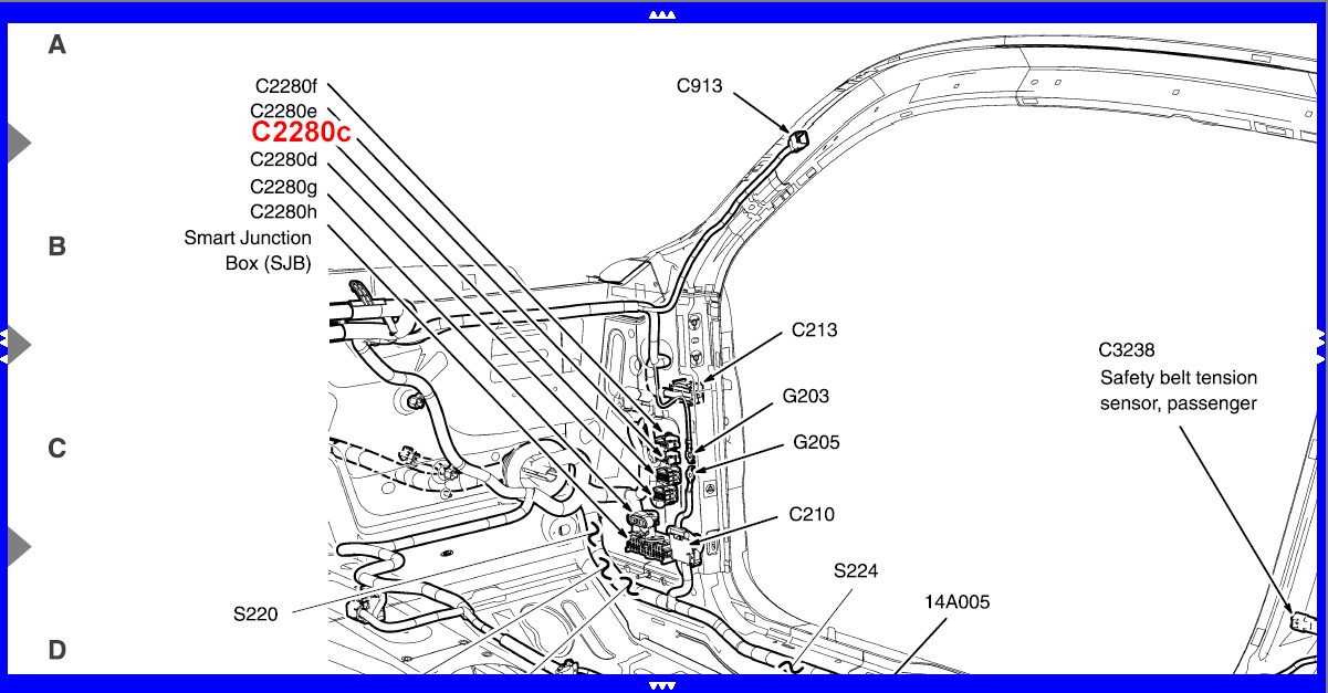

SJB отвечает за приём радиосигнала с брелка и дальнейшую активацию исполнительных механизмов.
Вот здесь полистай http://iihs.net/fsm/?dir=464&viewfile=Locks, Latches and Entry Systems.pdf Там есть таблица симптомов неисправностей и соответствующий алгоритм проверки (Pinpoint Test I)
SJB стоит в ногах у пассажира
Про SJB есть такая тема
Схема на открытие багажника тут http://iihs.net/fsm/?dir=40&viewfile=Luggage Compartment.pdf
BEC - подкапотный блок предохранителей
Есть второй брелок. Тоже не открывает. Кнопки в порядке.
Я надеялся приемник с антенной для брелока где-то отдельно, а они в SJB. Контакты в нем визуально окислились. Придется вскрывать смотреть...
