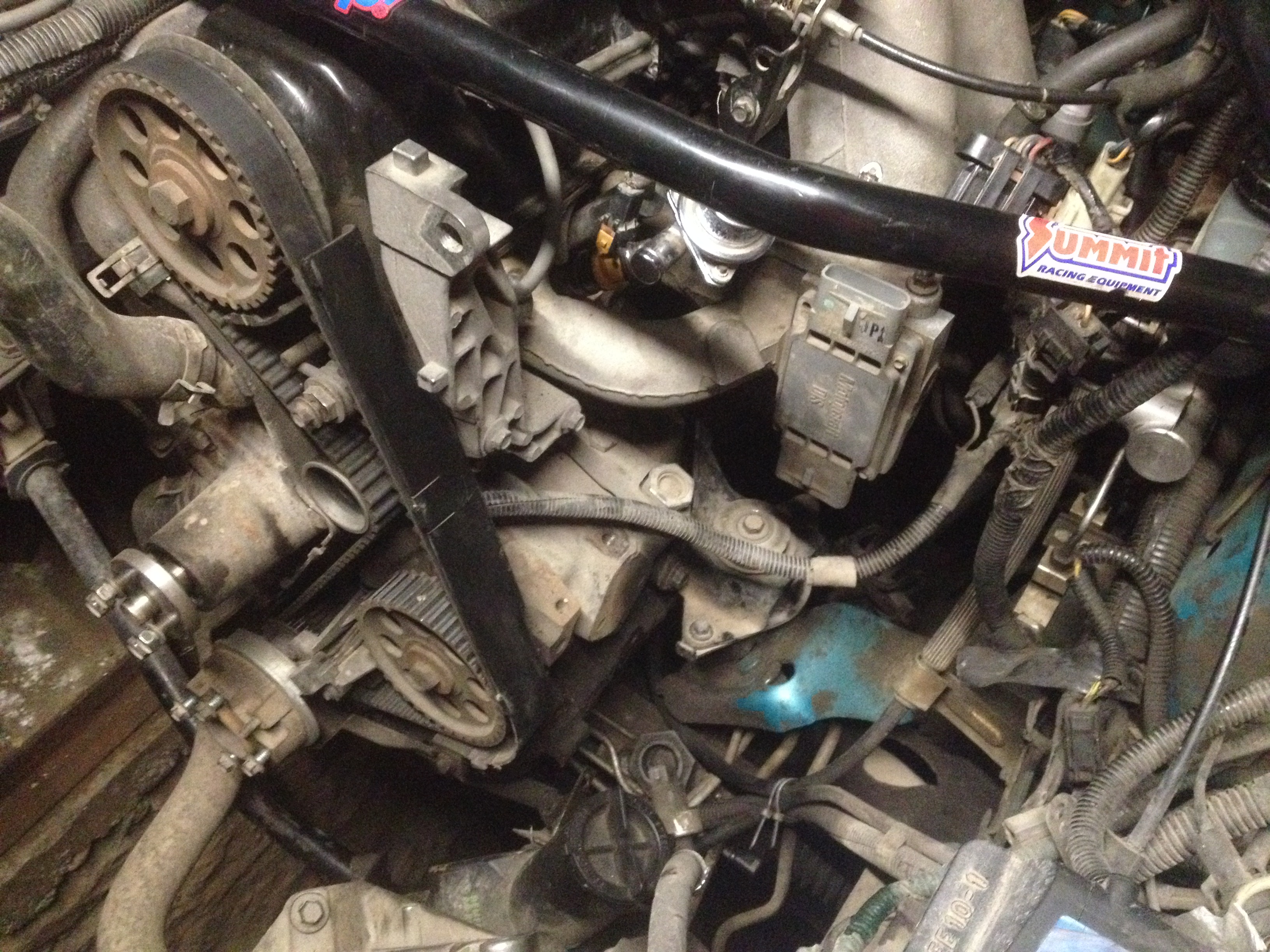

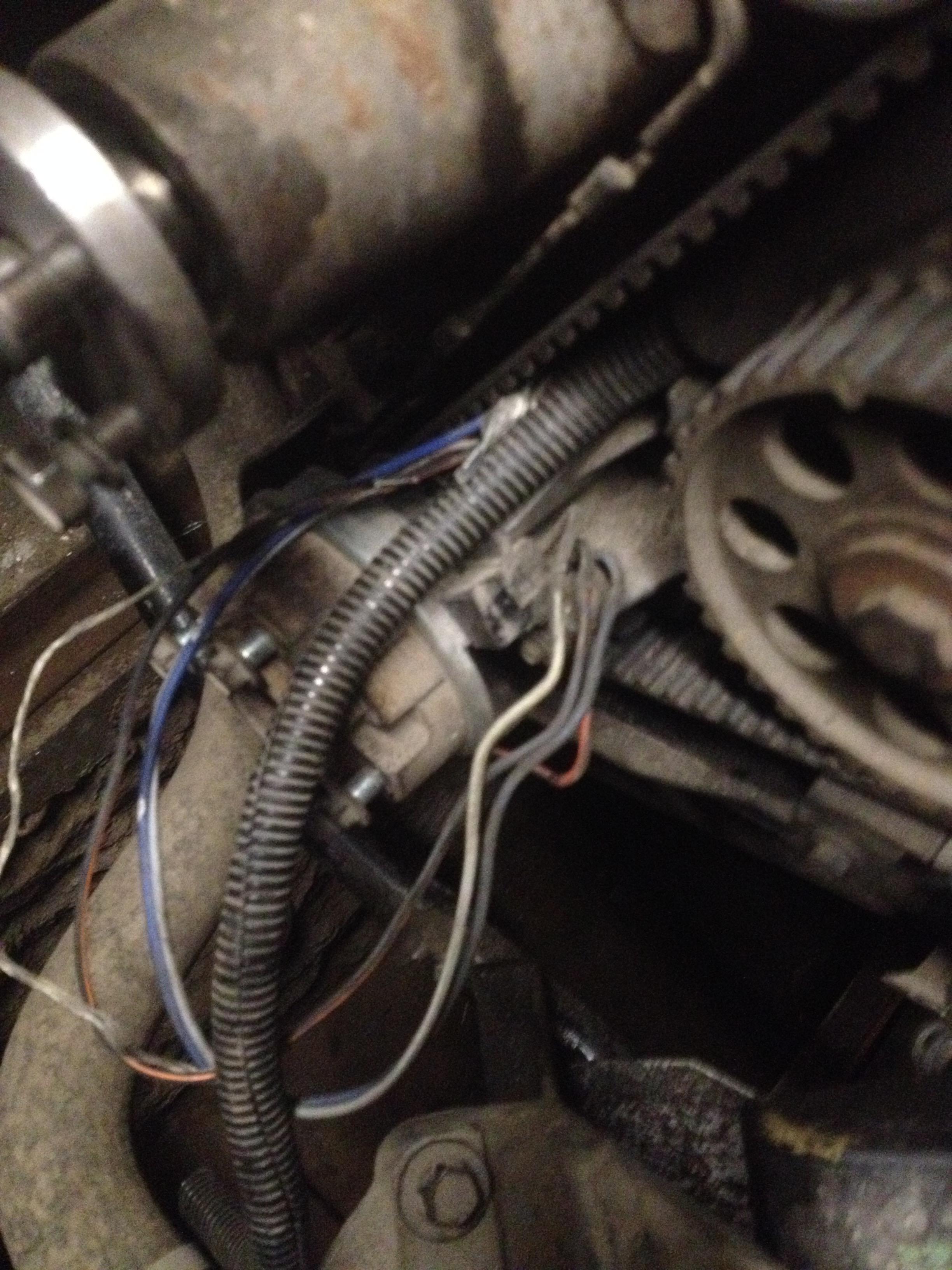

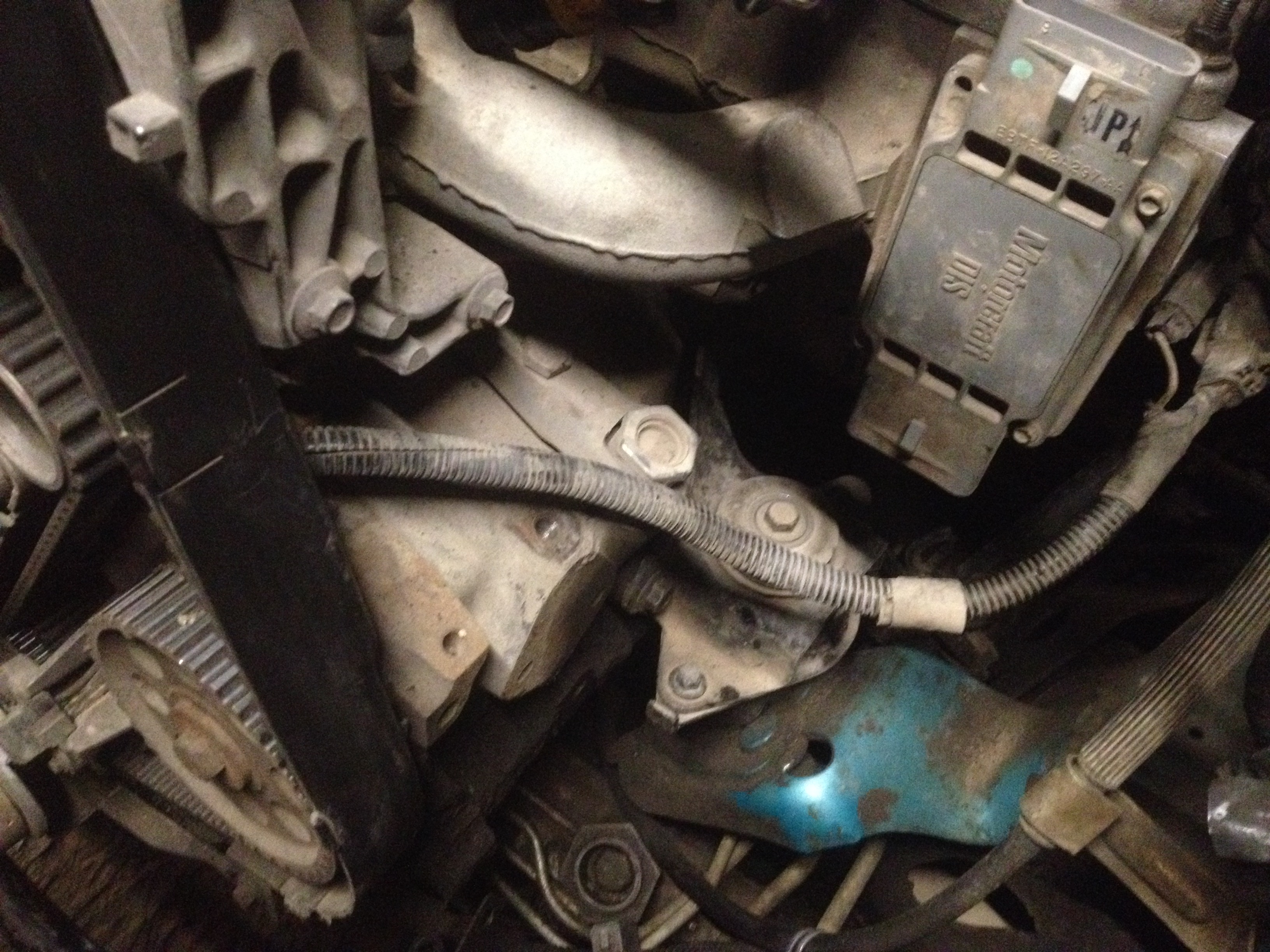

root Опубликовано 20 Августа 2016 Автор Жалоба Опубликовано 20 Августа 2016 (изменено) Заводил с выкрученной лямбдой - колбасит также. Поставил свечи Autolite платина high performance и катушки его родные. Завожу - ноль. Искры нет, импульсов на форсах нет. Пошевелил проводку под едисом. Завелся и ровно работает. Пошевелил проводку на заведенном - начал колбасить, кидать копоть и заглох. Полез проверять проводку датчика коленвала - оно. Один провод поломан внутри изоляции, изоляция чуть поджата, но целая. Чтобы снять датчик надо разобрать грм. Оставлю это до прибытия нового датчика. Метки на месте. Менял грм с год назад. Мои доп.метки маркером видно. Скрутка самое надежное соединение по версии NASA))) Собираю пока.... Изменено 20 Августа 2016 пользователем root Цитата

root Опубликовано 21 Августа 2016 Автор Жалоба Опубликовано 21 Августа 2016 (изменено) Тут похоже что-то подобное. Место излома нашел визуально, когда провода из гофры вынул. Возможно даже дефект провода еще с завода. Потому что этот провод с другими был хорошо упакован. пс исправил в названии темы "троит" на "двоит")) Изменено 21 Августа 2016 пользователем root Цитата
