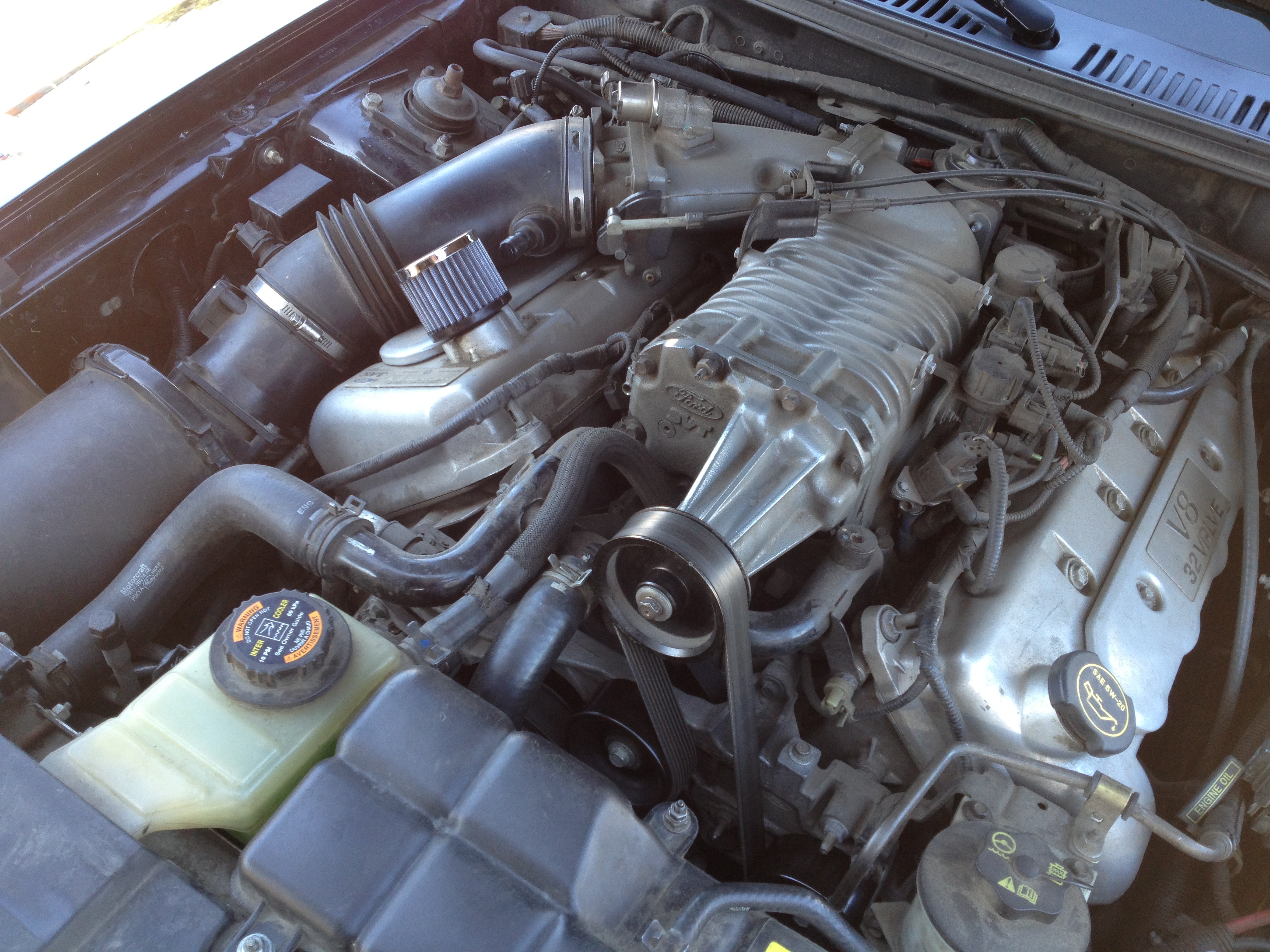

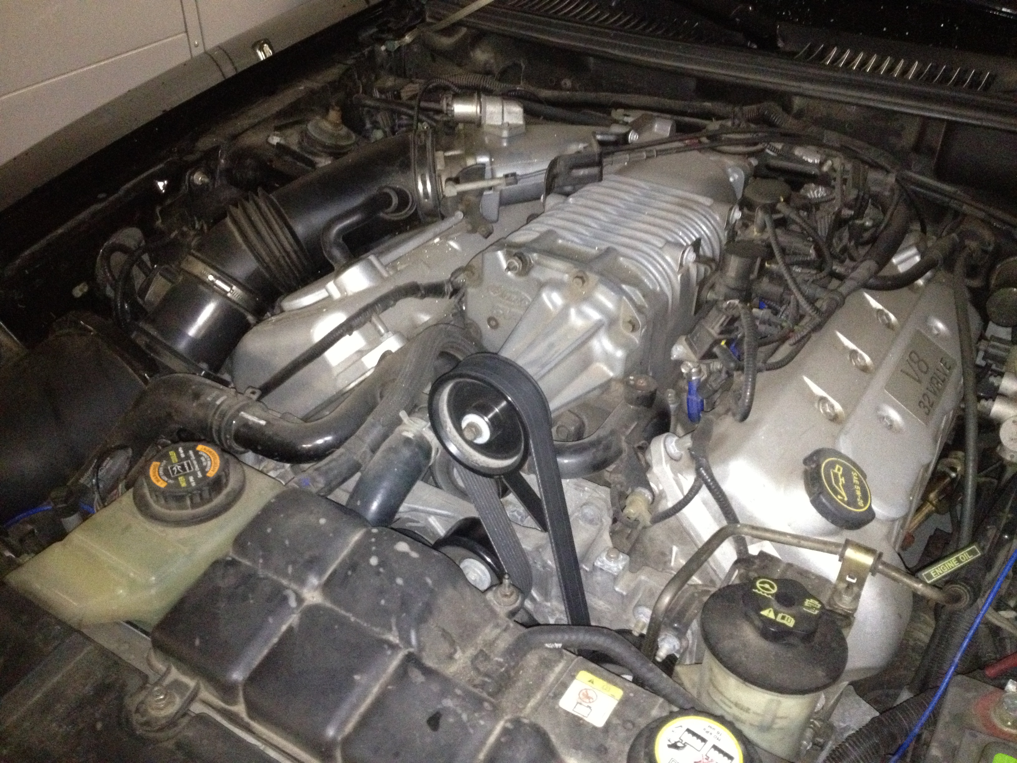

Кобра 03, под капотом имеем такую вот помойку:
Как видно, трубка вентиляции заменена на фильтр, через который эти самые картерные газы обисльно засирают район вокруг. Такое положение дел меня не устраивает, хочу чтоб было чисто.
Вопрос - чем чревато возвращение трубок и клапана PCV в заводское состояние? Насколько я знаю на турбо-моторах этот клапан удаляют для чтого чтоб избежать "надувания" воздуха через эти трубки в мотор (в картер) с красивыми последствиями в виде выплёвывания щупа и/или сальников? Насколько эта проблема актуальна для компрессоров?
Как мне решить проблему чтоб и под капотом не было масла, и картер вентилировался? Пока полезу читать ещё и пендосские форумы, но может кто из нас знает ответ?

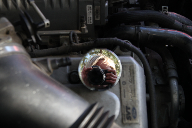

У тебя только лягушки под капотом не квакают.. Вместо заводской трубки вентиляции я воткнул, как у тебя, фильтр с ебея, подходящий к диаметру дырки. Сделал это по причине. Причина была в том, что в труба интейка внутри была вся в масле и воздухан мокрый снизу , когда оно туда стекало. Изменилось ничего, кроме того, что стало чисто во впуске, дросселе . Такой помойки вокруг сапуна у меня не было никогда, максимум чуть запотевшей пыли.

Леше тоже все рассказал. Думаю эти фильтры не вечные тк 2 года никаких проблем.

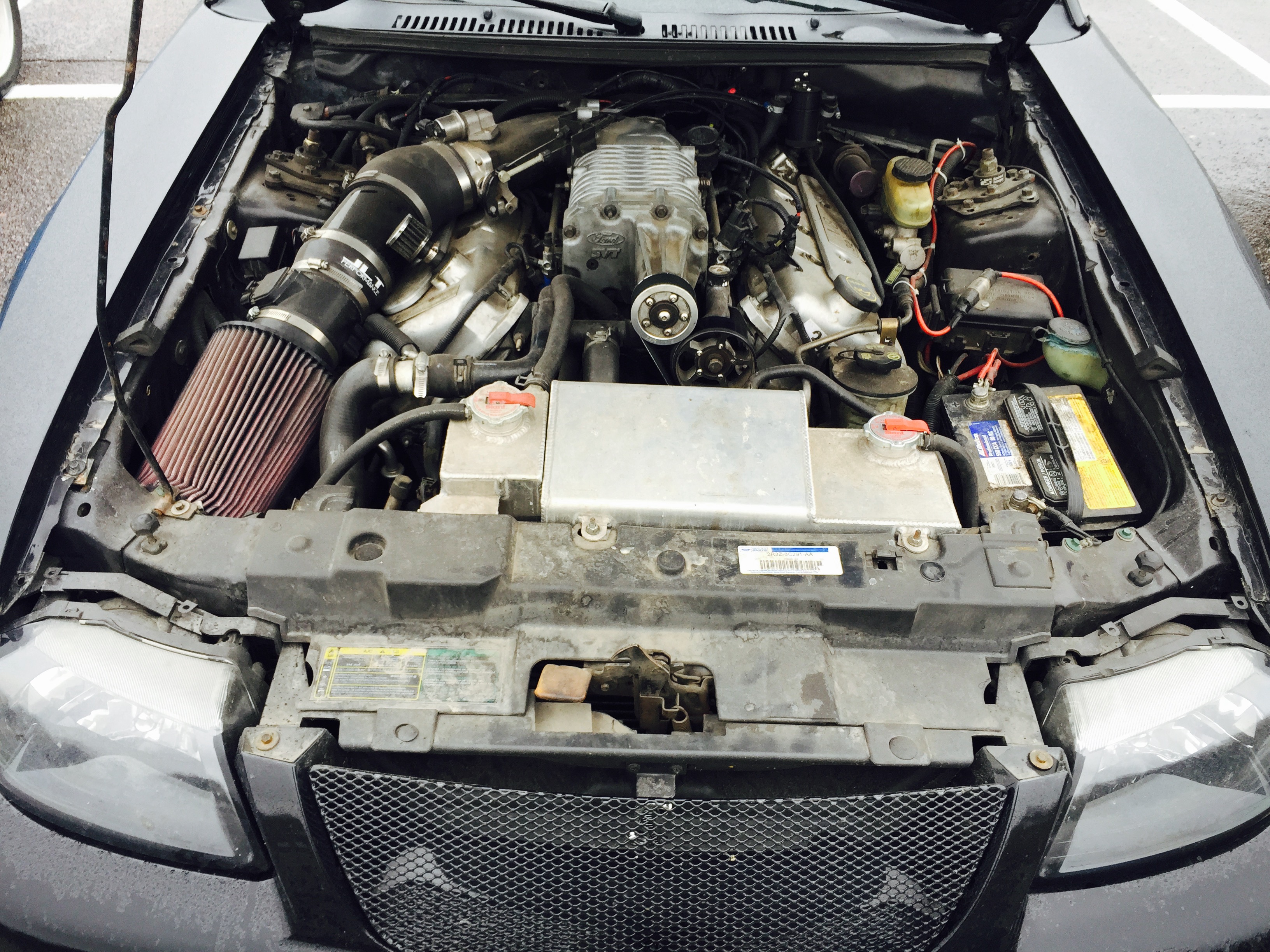

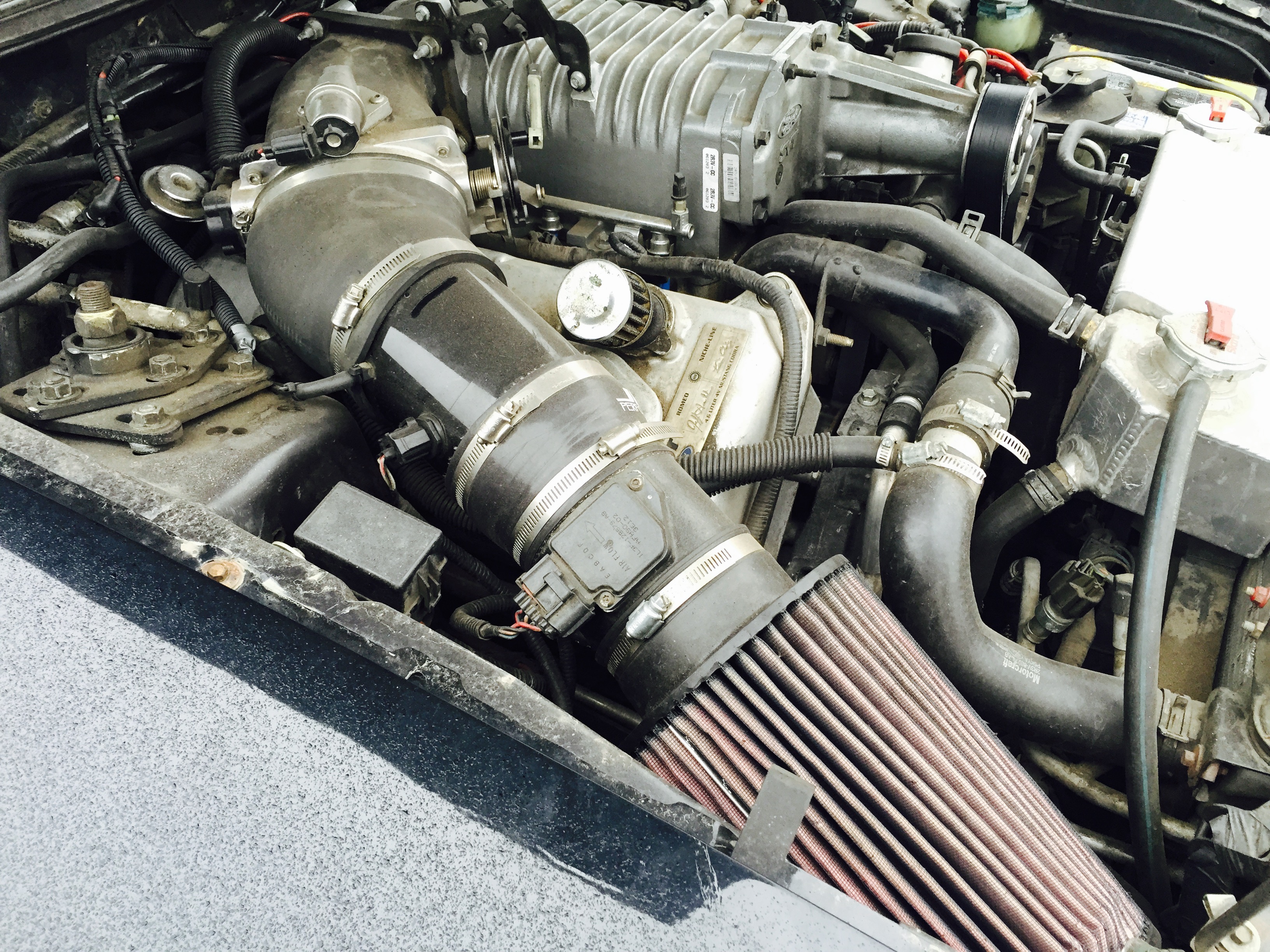

Фото год назад.

Лягушки это не у меня, это в Воронеже. Я буду всё это чистить.
Погоди-погоди. На одной голове фильтр, а на второй? По фото смотрю вторая голова у тебя вентилируется по заводской схеме - в интейк. А так нельзя, потому что будет поступать неучтёный воздух в двигатель через фильтр на пассажирской голове.  Мотор будет работать не корректно.
