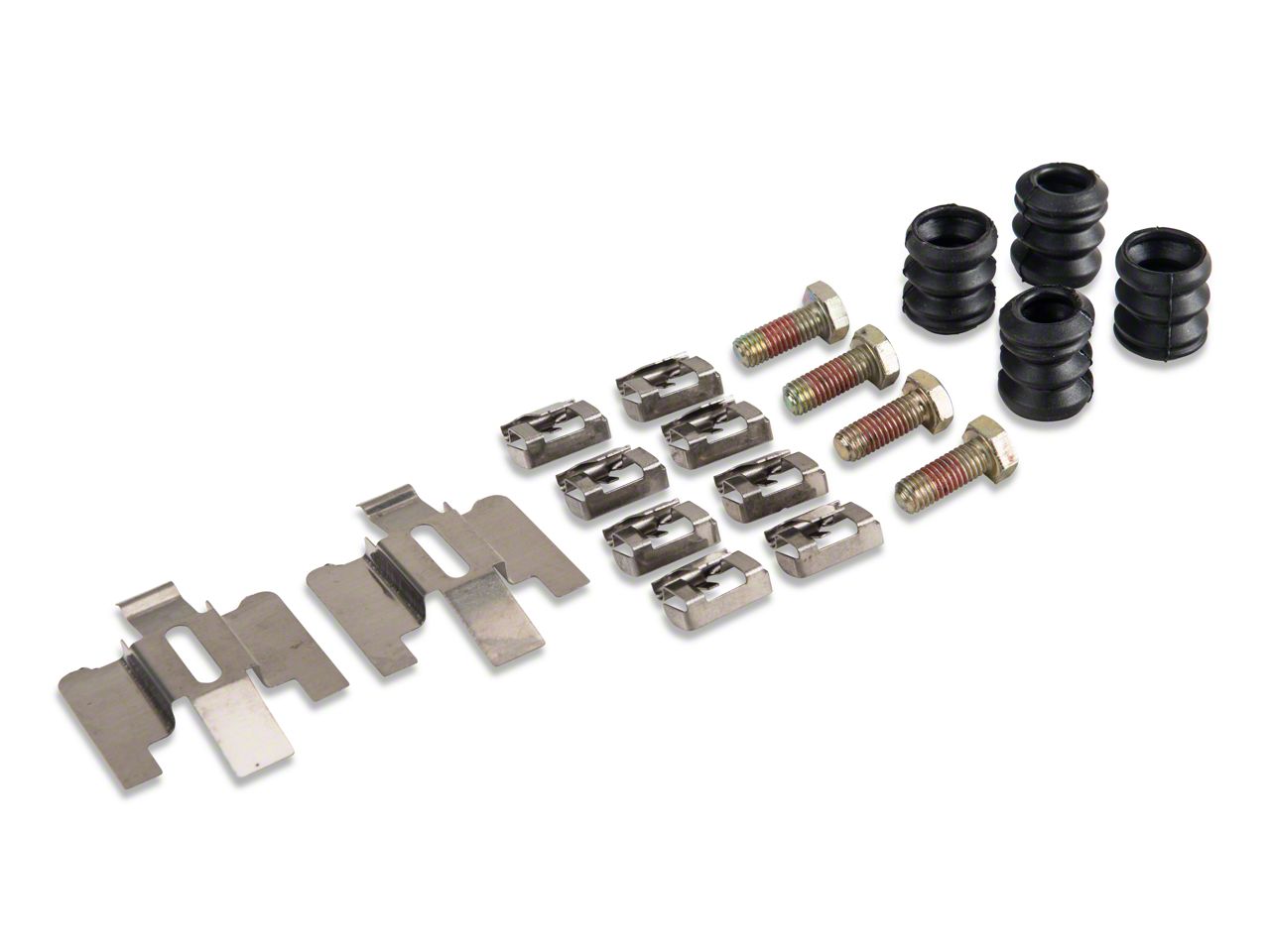

Evgenius 201 Опубликовано 31 Октября 2016 Жалоба Поделиться Опубликовано 31 Октября 2016 Всем - привет! Вдруг у кого валяются резинки как на фото справа, гармошкой такие? Надо 2 штуки. http://s7d4.scene7.com/is/image/Turn5/100914?$enlarged810x608$ Ссылка на сообщение Поделиться на других сайтах
кардан 182 Опубликовано 31 Октября 2016 Жалоба Поделиться Опубликовано 31 Октября 2016 Женя ваз 2108 1 в 1 ))) если смущают резинки от ваза то бери от ауди а6 там такой же суппорт как на коне ( вообще от любого вага от задних суппортов одинаковые) Ссылка на сообщение Поделиться на других сайтах
Evgenius 201 Опубликовано 31 Октября 2016 Автор Жалоба Поделиться Опубликовано 31 Октября 2016 25 минут назад, кардан сказал: Женя ваз 2108 1 в 1 ))) если смущают резинки от ваза то бери от ауди а6 там такой же суппорт как на коне ( вообще от любого вага от задних суппортов одинаковые) Ок! Спасибо! Ссылка на сообщение Поделиться на других сайтах
кардан 182 Опубликовано 1 Ноября 2016 Жалоба Поделиться Опубликовано 1 Ноября 2016 Жень , если сами направлялки болтаются то от ваза чуть большего диаметра, рассверливаешь под них и вся любов))) Ссылка на сообщение Поделиться на других сайтах
Evgenius 201 Опубликовано 1 Ноября 2016 Автор Жалоба Поделиться Опубликовано 1 Ноября 2016 1 час назад, кардан сказал: Жень , если сами направлялки болтаются то от ваза чуть большего диаметра, рассверливаешь под них и вся любов))) Спасибо. Прям дрелью сверлить, чтоль? У меня фольга есть латунная, думал применить, обернуть, как-то делал на НИВЕ, чтоб не громыхали супорта Ссылка на сообщение Поделиться на других сайтах
кардан 182 Опубликовано 2 Ноября 2016 Жалоба Поделиться Опубликовано 2 Ноября 2016 если сверлильный станок есть то лучше в нем а так дрель с небьющим патроном пойдет Ссылка на сообщение Поделиться на других сайтах
CheCat 42 Опубликовано 2 Ноября 2016 Жалоба Поделиться Опубликовано 2 Ноября 2016 Женя! А у тебя пружинки на колодках есть? Без них тоже будет болтаться, Ссылка на сообщение Поделиться на других сайтах
Evgenius 201 Опубликовано 2 Ноября 2016 Автор Жалоба Поделиться Опубликовано 2 Ноября 2016 4 часа назад, CheCat сказал: Женя! А у тебя пружинки на колодках есть? Без них тоже будет болтаться, Чото не помню... Погляжу... Ссылка на сообщение Поделиться на других сайтах
