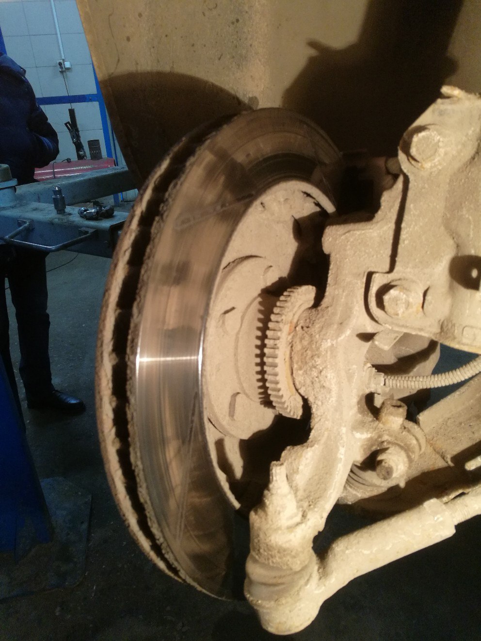

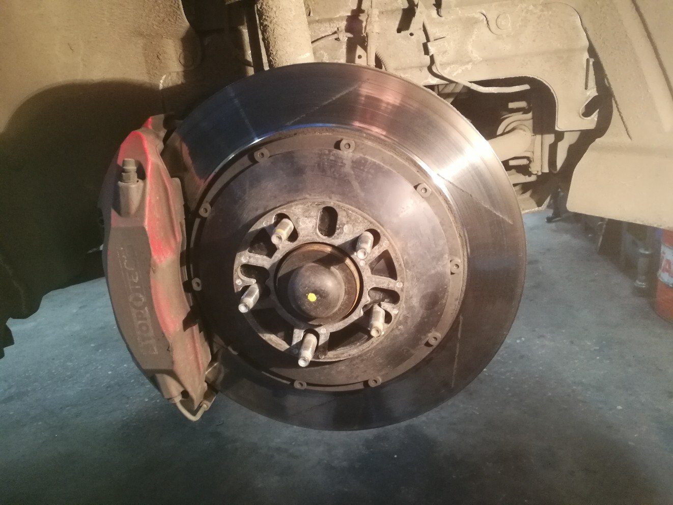

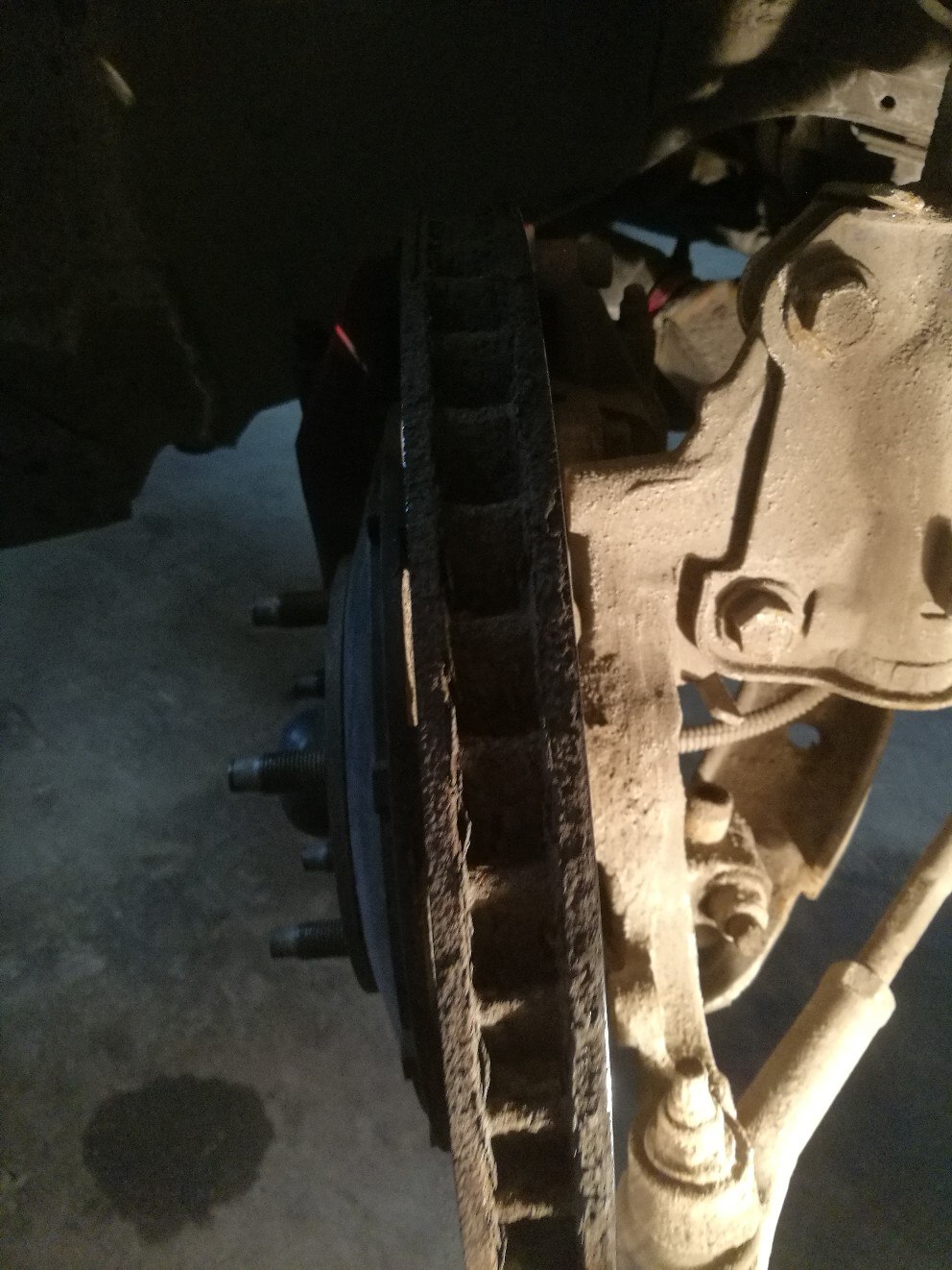

RequisitorZ Опубликовано 3 Марта 2017 Жалоба Опубликовано 3 Марта 2017 Добрый день, прошу помочь мне с небольшой проблемкой. У ребят в сервисе несколько лет назад поставил на свой Ford Mustang V6 (3.7L) 2011 года тормозную систему STOPTECH. Все отлично, тормоза не подводят, хватает более чем. НО! Спустя время пора менять диски, с ребятами уже не связаться, подсказать ничего не могут. Тормоза подходят к моей машине, но не факт что они предназначались и производились именно для мустанга. На диске нет никаких отметок и записей, как и на суппорте. Все что я имею - размеры уже изношенного диска, фото, ну и сами диски!) Дилеры стоптеч справится не могут. Очень надеюсь, что тут есть знатоки, может кто то идею подкинет или еще какое решение. А может кто то узнает даже тормоза. Диаметр = 36 см Диаметр зоны (тарелки) к которой диск прикручивается около 25 см Толщина диска 3 см с износом, без было может 3,3-3,4 Нужны передние диски Заранее спасибо! Надеюсь на Вашу помощь! Цитата

haiko Опубликовано 4 Марта 2017 Жалоба Опубликовано 4 Марта 2017 (изменено) похожи на мои тормоза. я менял уже раз. заказывал только диск с креплением без централки. Выходит норм дешевле. У тебя наверняка комплект Stoptech ST40 Диски http://www.stoptech.com/products/big-brake-kits/replacement-parts/bbk-repl-aero-rotors Болты http://www.stoptech.com/products/big-brake-kits/replacement-parts/aero-rotor-kit-rotors http://www.stoptech.com/products/rotors/stoptech-aero-rotors По кодам можешь поискать где дешевле. Если ездишь зимой-рекомендуют Zinc Plated Лови. Изменено 4 Марта 2017 пользователем haiko Цитата

haiko Опубликовано 4 Марта 2017 Жалоба Опубликовано 4 Марта 2017 1 час назад, RequisitorZ сказал: Прошу прощения, не разбираюсь, поэтому не совсем могу понять, что должен выбрать из списка. Во первых 2 таблицы, я так понимаю надо выбирать из верхней? И по размерам? Просто не пойму, есть в начале названия размер, например 355x32mm StopTech Aero-Rotors (min. 30mm), но что значит последнее? минимальная толщина? И какой именно тогда выбирать, раз тут диаметр отличается в миллиметрах, тем более толщину уже расходанного диска не померить. Наверно 355x32mm StopTech Aero-Rotors (min. 30mm) именно то, что нужно. Но опять же, как можно быть уверенным)) а заказывать из за бугра, например, а потом понять, что не то.. эх.. Вот тут застопорился конечно, но большое спасибо за наводку, уже какие то шаги. Ну те размеры что ты дал неверны (Диаметр = 36 см Диаметр зоны (тарелки) к которой диск прикручивается около 25 см Толщина диска 3 см с износом, без было может 3,3-3,4 ), таких не существует. У тебя единственный вариант это 355-32. 30 - значит максимальный износ. Тем более они ставятся на суппорта ST40 http://www.stoptech.com/products/big-brake-kits/replacement-parts/bbk-pads-and-components У тя на твоих фото такие. Цитата
RequisitorZ Опубликовано 4 Марта 2017 Автор Жалоба Опубликовано 4 Марта 2017 4 минуты назад, haiko сказал: Ну те размеры что ты дал неверны (Диаметр = 36 см Диаметр зоны (тарелки) к которой диск прикручивается около 25 см Толщина диска 3 см с износом, без было может 3,3-3,4 ), таких не существует. У тебя единственный вариант это 355-32. 30 - значит максимальный износ. Тем более они ставятся на суппорта ST40 http://www.stoptech.com/products/big-brake-kits/replacement-parts/bbk-pads-and-components У тя на твоих фото такие. Понял, спасибо! Ребята в местном "сервисе" мерили не снимая, поэтому ошиблись вобщем то. Но получается так, только эти. Буду тогда искать где нибудь у нас, спасибо еще раз! Цитата
