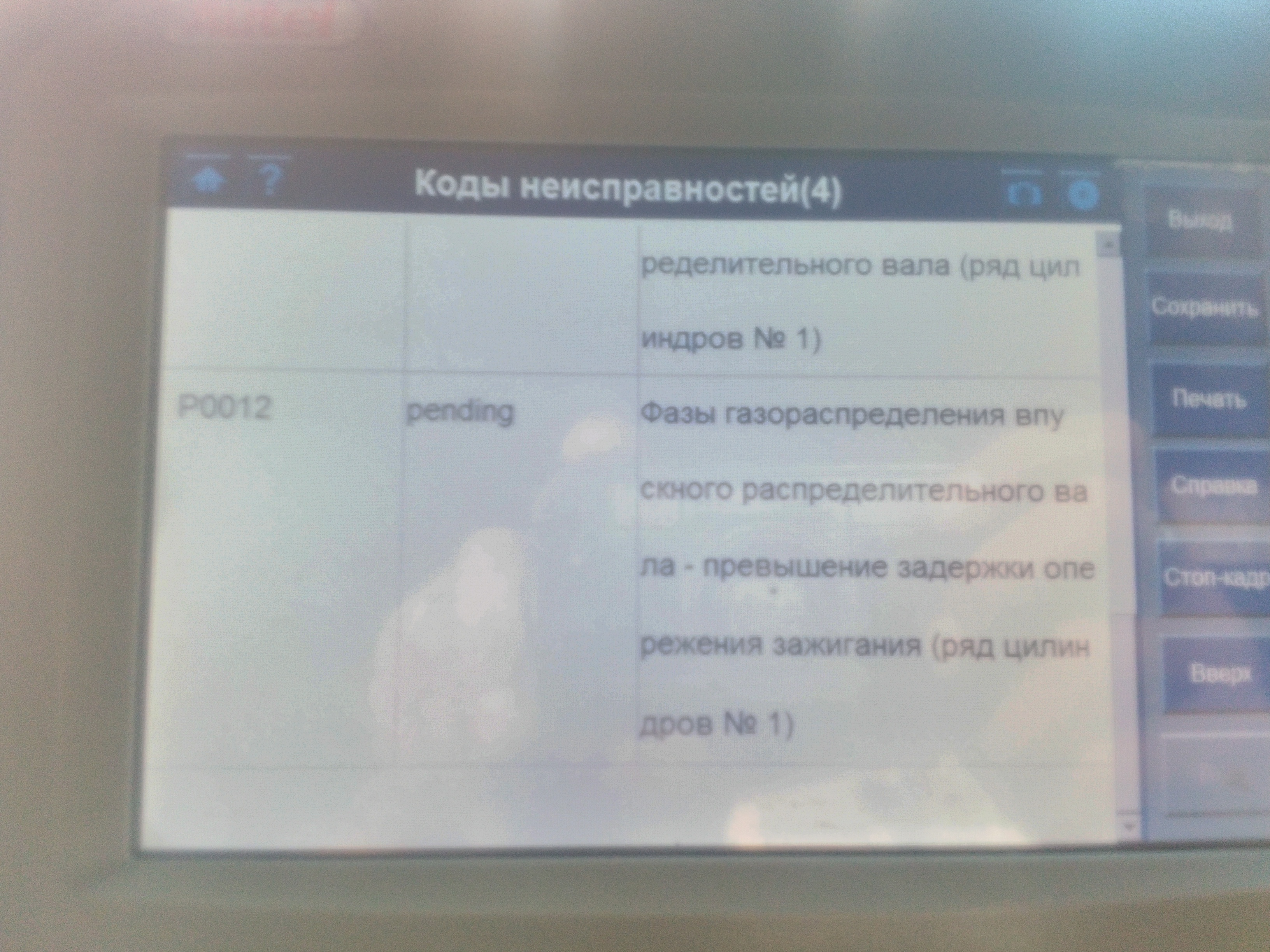

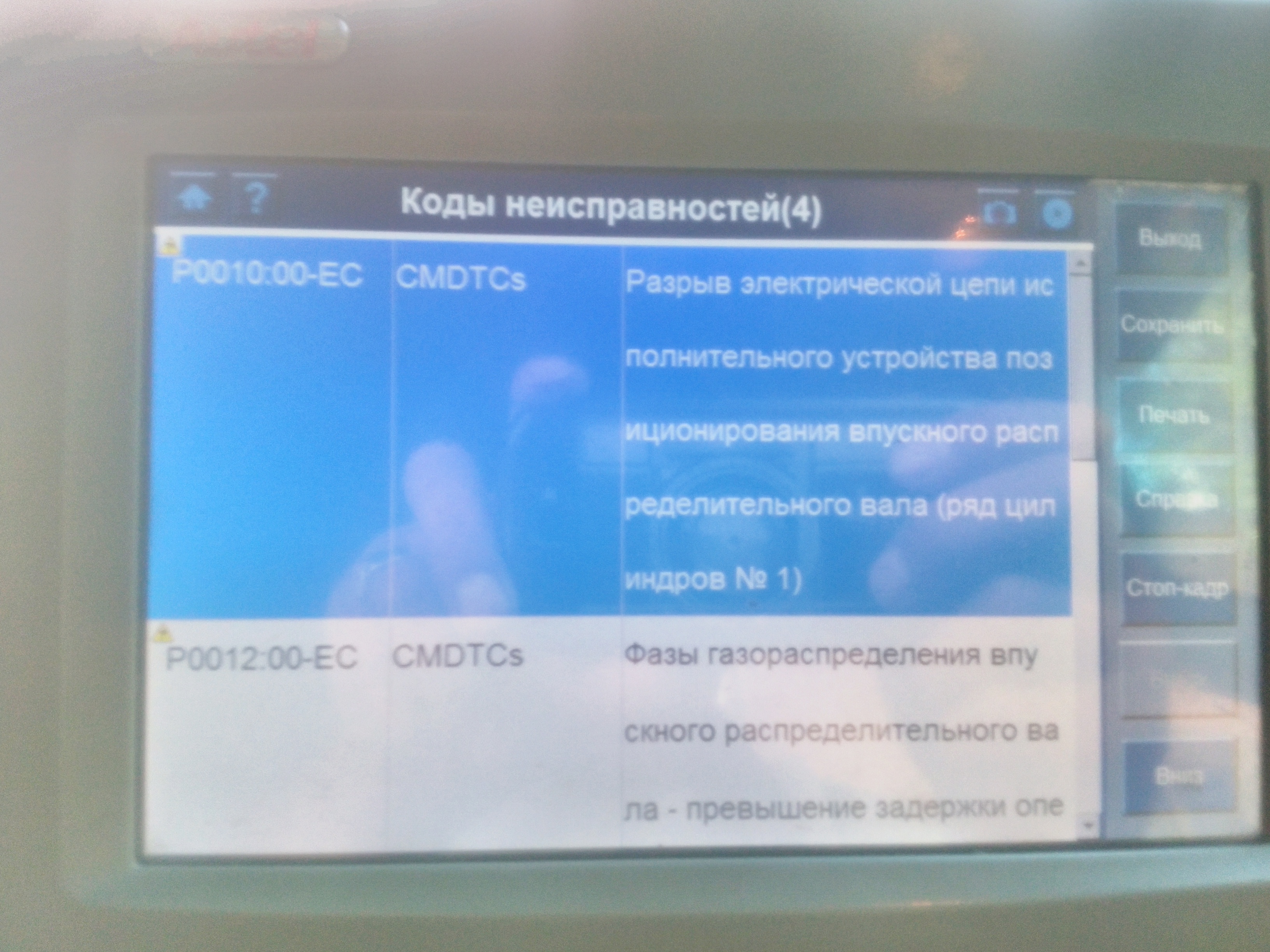

Загорелся чек. Сделал диагностику и вылезли вот эти 2 ошибки. Это так называемые VVT соленоиды.

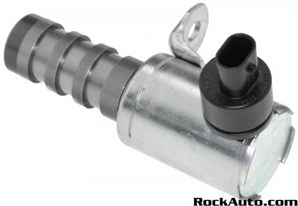

2. Эти соленоиды делятся по цвету коннекторов - серый и черный. Но если на одном ряде серый на впуск, то на другом он на выпуск, такая же ситуация соответственно на другом ряде.Они взаимозаменяемые, гл чтоб по цвету подошел?
3. Как их снимать? Где то видел картинку что просто можно отковырнуть резиновое уплотнительное кольцо и свободно сквозь отверстие его снять. Или все же придется крышку клапанную снимать?
4. http://www.rockauto.com выдает вот это AT4Z6M280A. Только там соленоид в виде буквы Г, хотя на мой взгляд и на взгляд гугла он должен быть прямой.
Ошибки и фото саленоидов ниже
VCT-Camshaft-Variable-Timing-Control-Solenoid-Valve-VVT-For-Ford-Mustang-Explorer-F-150-F-250.jpg

Ошибка указывает на 1ю ГБЦ (пассажирская сторона), соленоид VCT впускного вала (внутренний). Соленоидов всего четыре, два на головку блока.

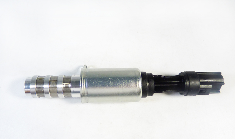

Вот эти соленоиды для атмосферника 3.5/3.7:
https://www.avito.ru/moskva/zapchasti_i_aksessuary/solenoid_vctlevyy_vnutrenniy_pravyy_vneshniy_so_883077092
https://www.avito.ru/moskva/zapchasti_i_aksessuary/solenoid_vctpravyy_vnutrenniy_levyy_vneshniy_883079436
Вот для турбового 3.5
https://www.avito.ru/moskva/zapchasti_i_aksessuary/solenoid_vct_dlya_ford_explorer_3.5_dohc_v6_s_2011_1009758642
На 5.0 и 6.2 моторах стоят такие (4 шт., все одинаковые, но у нас их в наличии пока нет)
http://www.autopartesiaa.com.mx/?product=solenoide-vvt-ford-f-350-lobo-raptor-6-21-11-15-sku-br3z-6m280-aya6m280-6-2
