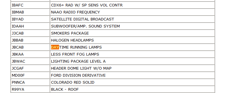

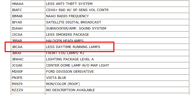

KillBill Опубликовано 13 Августа 2017 Жалоба Опубликовано 13 Августа 2017 (изменено) Аналогичная история. По своему вину получаешь конфигурацию машины. Потом идёшь на американский сайт продажи мустангов, набираешь кучу ВИНов 2009 года и сравниваешь их конфигурации. Ищешь ту, в которой всё то же самое кроме опции LESS DAYTIME RUNNING LAMPS. Получаешь asbuilt от найденной машины и IDSом зашиваешь в свой SJB. Конфигурацию машины можно посмотреть на американском дилерском сайте Форда, либо в каталоге запчастей USA Ford Microcat Изменено 13 Августа 2017 пользователем KillBill Цитата

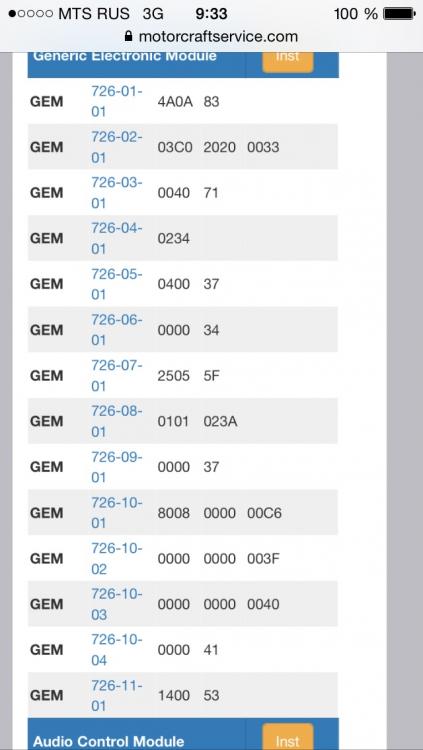

vvn Опубликовано 16 Августа 2017 Автор Жалоба Опубликовано 16 Августа 2017 (изменено) Да понятно, что лучше к профессионалам, но в данной ситуации приходится все самому изучать, ибо 2 дилера сделали квадратные глаза при просьбе перепрошить SJB, другие два неофициала браться не хотят. Одни ребята вроде готовы помочь (в частности одолжить дилерский сканер ), но так как этого никто не делал просят максимальную инфу что, куда, на какую кнопку нажимать и т.д. П.с нашёл вин, который мне подходит- 1ZVBP8AN2A5127962 я правильно понимаю, что дальше нужно зайти на сайт https://www.motorcraftservice.com/AsBuilt сгенерировать файл с калибровкой, сохранить его на флешку и идти искать сервис, который перешьет SJB на полученную калибровку? Изменено 16 Августа 2017 пользователем vvn Цитата
KillBill Опубликовано 16 Августа 2017 Жалоба Опубликовано 16 Августа 2017 (изменено) 8 hours ago, vvn said: Да понятно, что лучше к профессионалам, но в данной ситуации приходится все самому изучать, ибо 2 дилера сделали квадратные глаза при просьбе перепрошить SJB, другие два неофициала браться не хотят. Одни ребята вроде готовы помочь (в частности одолжить дилерский сканер ), но так как этого никто не делал просят максимальную инфу что, куда, на какую кнопку нажимать и т.д. П.с нашёл вин, который мне подходит- 1ZVBP8AN2A5127962 я правильно понимаю, что дальше нужно зайти на сайт https://www.motorcraftservice.com/AsBuilt сгенерировать файл с калибровкой, сохранить его на флешку и идти искать сервис, который перешьет SJB на полученную калибровку? По сути тебе даже весь файл не нужен. Тебе нужен раздел этого файла - GEM, он же SJB. Уже сейчас имея два ВИНа, можешь сравнить цифры в блоках, тебя интересуют те, которые отличаются. Если подобранная машина отличается только ДРЛом, то отличия в разделе GEMa будут только в одном блоке, если ещё есть отличия в опциях - то в нескольких блоках. Насколько я помню в IDS должен быть ручной режим редактирования, на случай неисправности модуля и невозможности выцепить из него информацию. Поэтому просто переписываешь отличающиеся цифры донора к себе и смотришь что изменилось. 726-01-01 - 726=адрес модуля SJB\GEM____ 01=блок 1____ 01=линия 1 Изменено 16 Августа 2017 пользователем KillBill Цитата
lowbudget Опубликовано 17 Августа 2017 Жалоба Опубликовано 17 Августа 2017 6 часов назад, KillBill сказал: По сути тебе даже весь файл не нужен. Тебе нужен раздел этого файла - GEM, он же SJB. Уже сейчас имея два ВИНа, можешь сравнить цифры в блоках, тебя интересуют те, которые отличаются. Если подобранная машина отличается только ДРЛом, то отличия в разделе GEMa будут только в одном блоке, если ещё есть отличия в опциях - то в нескольких блоках. Насколько я помню в IDS должен быть ручной режим редактирования, на случай неисправности модуля и невозможности выцепить из него информацию. Поэтому просто переписываешь отличающиеся цифры донора к себе и смотришь что изменилось. 726-01-01 - 726=адрес модуля SJB\GEM____ 01=блок 1____ 01=линия 1 Дополню, что последние две цифры строки есть чексумма, поэтому если менять какие-то цифры в одной строке, то нужно чексумму пересчитать. Цитата

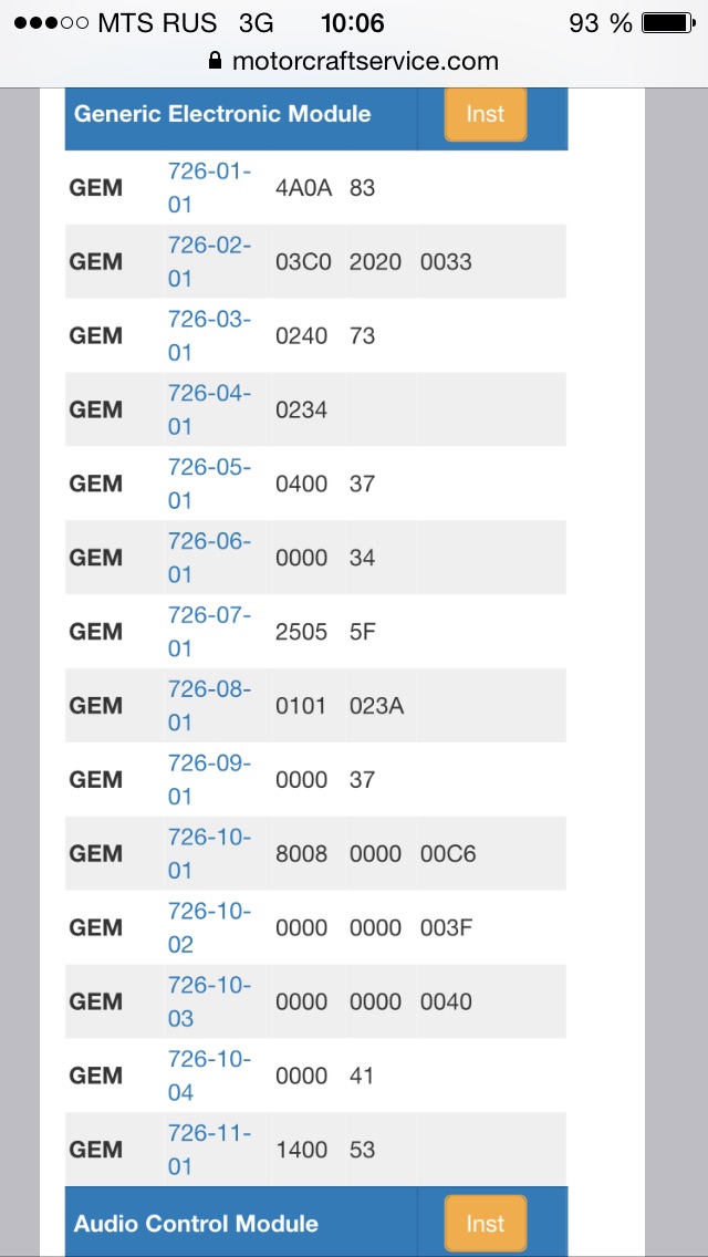

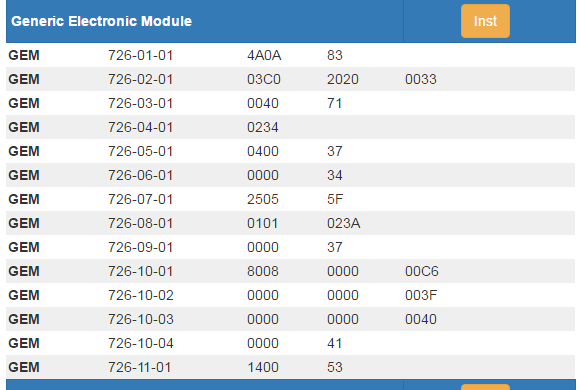

vvn Опубликовано 17 Августа 2017 Автор Жалоба Опубликовано 17 Августа 2017 (изменено) Это вин "донора" А это мой Отличается 3я строка. Какую в итоге чек сумму вписывать? Изменено 17 Августа 2017 пользователем vvn Цитата
lowbudget Опубликовано 17 Августа 2017 Жалоба Опубликовано 17 Августа 2017 (изменено) 13 hours ago, vvn said: ....... Какую в итоге чек сумму вписывать? записать asbuilt донора себе в gem. Изменено 17 Августа 2017 пользователем KillBill Цитата
