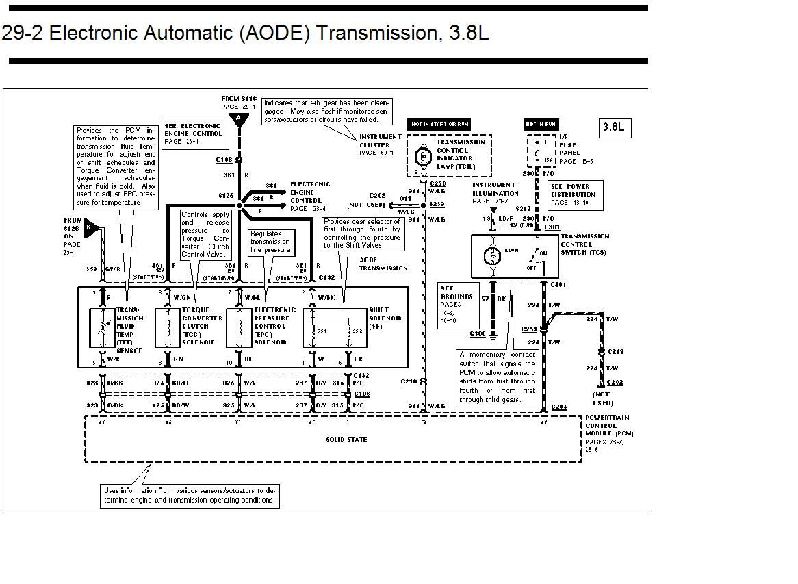

Pufan Опубликовано 16 Мая 2007 Автор Жалоба Опубликовано 16 Мая 2007 А есть у кого схема коробки Цитата
Pufan Опубликовано 16 Мая 2007 Автор Жалоба Опубликовано 16 Мая 2007 А есть у кого схема коробкиНу что коневоды не кто не знает об этой теме. Цитата
KillBill Опубликовано 16 Мая 2007 Жалоба Опубликовано 16 Мая 2007 А есть у кого схема коробкиЕсть схема кнопкиПроверь 1ый предохранитель на 15 в блоке под торпедой слева от рулевой колонки и есть ли на нем плюсПотом проверь приходит ли плюс на розовый/оранжевый (Р/О) проводПотом можно скрепкой перемкнуть Р/О и T/W(телесный/белый) в штекере кнопки (придеццо ее вынуть)Если все плохо то звонить провода согласно схемеА может лампа O/D OFF в приборке не горит? Цитата
Pufan Опубликовано 17 Мая 2007 Автор Жалоба Опубликовано 17 Мая 2007 А есть у кого схема коробкиЕсть схема кнопкиПроверь 1ый предохранитель на 15 в блоке под торпедой слева от рулевой колонки и есть ли на нем плюсПотом проверь приходит ли плюс на розовый/оранжевый (Р/О) проводПотом можно скрепкой перемкнуть Р/О и T/W(телесный/белый) в штекере кнопки (придеццо ее вынуть)Если все плохо то звонить провода согласно схемеА может лампа O/D OFF в приборке не горит? А когда её включаешь какие происходят изменения. Цитата
