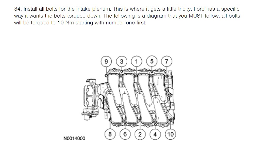

Alon Опубликовано 27 Августа 2018 Жалоба Опубликовано 27 Августа 2018 пригодится когда будешь собирать.... Цитата
the_little Опубликовано 27 Августа 2018 Автор Жалоба Опубликовано 27 Августа 2018 спасибо! распечатал себе мануальчики. Цитата
the_little Опубликовано 29 Августа 2018 Автор Жалоба Опубликовано 29 Августа 2018 я тут для этой работы прикупил себе динамометрический ключ. посмотрел затяжку - 10Нм. Выставил. И... Я не думал что 10Нм это так "слабенько". Ну вот если бы я затягивал сам, без ключа такого, по ощущениям затягивал бы на 25Нм. Хорошо что купил)) Цитата
