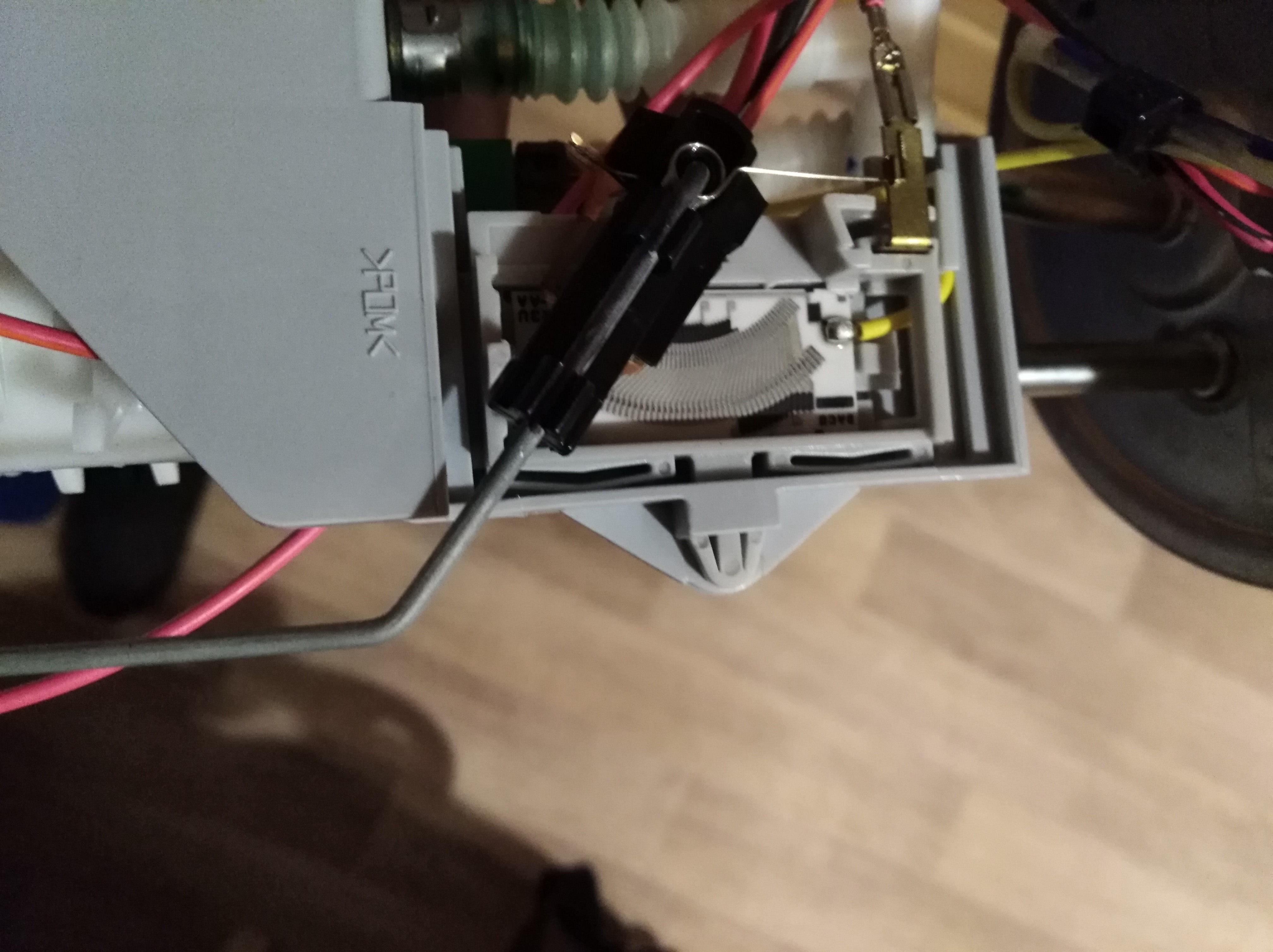

Всем привет, датчик топлива стал показывать вот так, как как фото. Когда машина выключена показывает что чуть боле полвины бака. Это моторчик или поплавки в баке, непонятненько ? Сейчас в баке чуть менее половины. Так сама работает стрелка и даже показывает что бенза меньше становиться )))
Разглючило этот датчик потихоньку, делаю вывод о том, что это поплавок в баке.
я их отдельно не видел в продаже. Если что есть насос в сборе))
Хотя как вариант поспрашивать у клубней, может кто-то менял бензонасос и старый остался. Оттуда можно снять.
Спасибо друг, бензонасос тоже есть в сборе ))))). Починилось всё.
