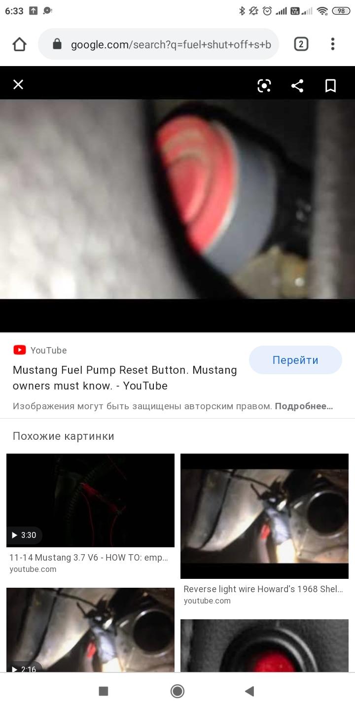

Noirem Опубликовано 25 Августа 2020 Жалоба Опубликовано 25 Августа 2020 А сигнализация внештатная стоит? Возможно в ней проблема. У меня не заводился, когда сдохла реле, отвечающая от сигналки за включение насоса. Я так понимаю, все ключи пробовал и при попытке запустить моргает значок иммо? На форуме у Медведа было, он прописывал ключи заново через сканер. Но, попробуй нажать кнопку у левой ноги водителя перед сцеплением (см. изображение). Предохранители тоже все проверили, особенно на SJB? Цитата
Саша Белый Опубликовано 25 Августа 2020 Автор Жалоба Опубликовано 25 Августа 2020 Внештатной сигналки нету. А что за красная кнопка, какая у неё функция? Цитата
Noirem Опубликовано 25 Августа 2020 Жалоба Опубликовано 25 Августа 2020 (изменено) Насос отрубает. Если нажать просто так - ничего страшного не будет. Я б с этого начал. Если оба ключа слетели, то программировать по идее можно только через VCMII, у дилеров форд есть и в сервисах многих Это посмотри. Может тоже к тебе Изменено 25 Августа 2020 пользователем Noirem Цитата

Саша Белый Опубликовано 25 Августа 2020 Автор Жалоба Опубликовано 25 Августа 2020 И с красной кнопкой, если я правильно понял первым нажатием насос отрубается, а вторым нажатием снова врубается, так? Цитата
Noirem Опубликовано 25 Августа 2020 Жалоба Опубликовано 25 Августа 2020 Нет, она не работает как вкл/выкл. Если сработала - надо отключить, нажав на нее. Иначе она просто жмется вхолостую и ничего не будет Цитата
