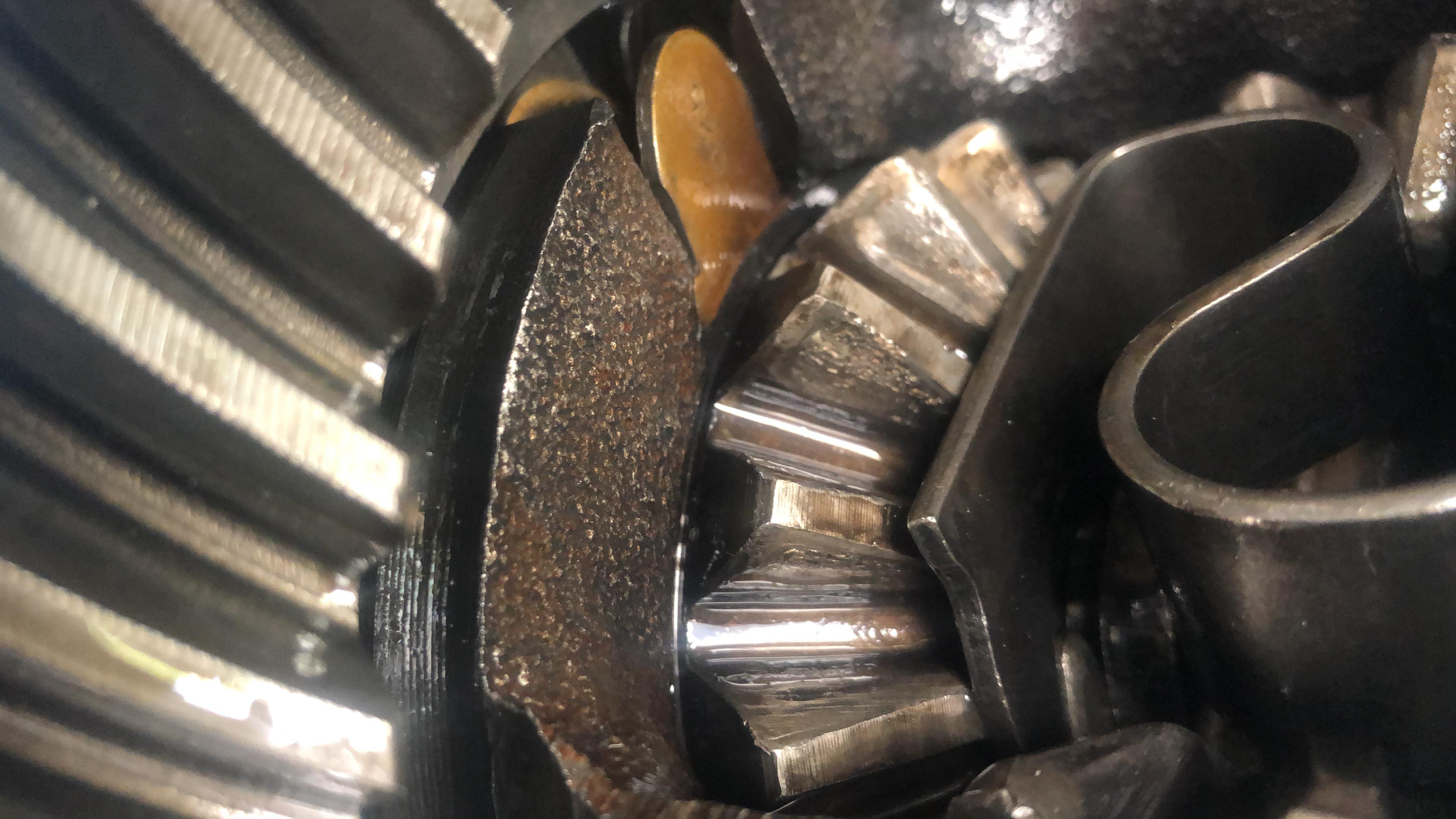

viking133 Опубликовано 18 Сентября 2020 Автор Жалоба Опубликовано 18 Сентября 2020 Это Пара Внутри в таком вот состоянии ( Цитата
Тимофей Опубликовано 19 Сентября 2020 Жалоба Опубликовано 19 Сентября 2020 11 часов назад, viking133 сказал: Это Пара Внутри в таком вот состоянии ( Удрочили конкретно мост, да еще и блокировка собрана не правильно. Цитата
root Опубликовано 19 Сентября 2020 Жалоба Опубликовано 19 Сентября 2020 Сгоревшие фрики заменили на кольца скорее всего Цитата
