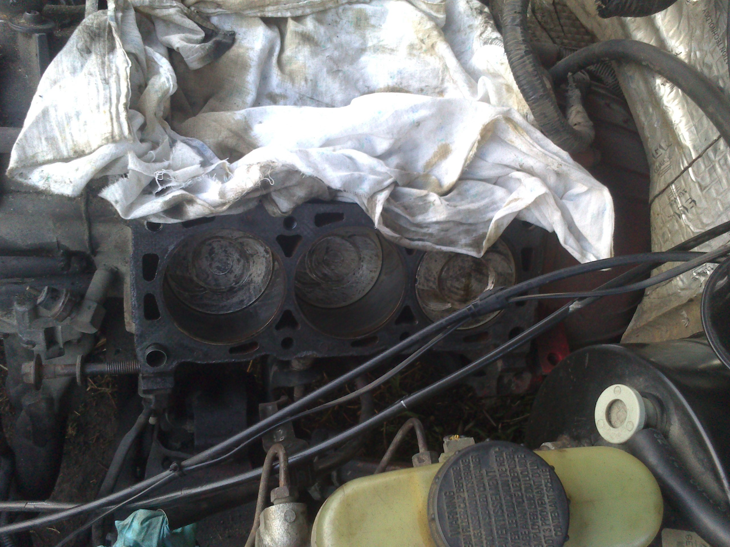

Некро ап дабы не плодить. Суть в чем. Разполовинил мотор. Внутрянка внешне на 3 с минусом состояние шпг на 4. Есть непонятные царапины на стенках 3 и 6 цилиндров от середины хода поршня и до верха самого(прям до кромки блока) ,подозреваю что это либо нагар так насолил либо поршни эти болтаются, хотя в ручную не особо двигаются. Спасибо что прочли)
теперь суть поста. купил набор верхних прокладок виктор рейнз для 96 года 3.8. 2 прокладки не подходят на нижний интейк. нехватает одной дырки, вариант либо сверлить либо покупать новые(
А так же вопрос в чем суть делать такие прокладки которые по половине канала закрывают? может их самому по месту ножичком подрезать?
Ссылка на сообщение

Прокладки делали по образцу от какого-нибудь тараса 3.8.
по ремонту - трудно что-то советовать когда полумеры.
пс за некро топик старт спасибо, поржал. Мотор под чарджер за 1000 долларов это весело)))

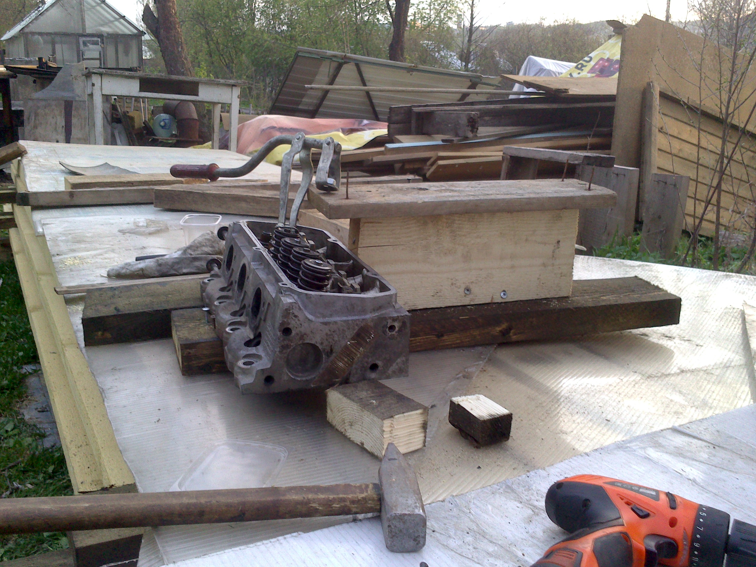

Ну когда сам все делаешь, обычно выходит отлично. По крайней мере со многими 4 цилиндровыми так было))

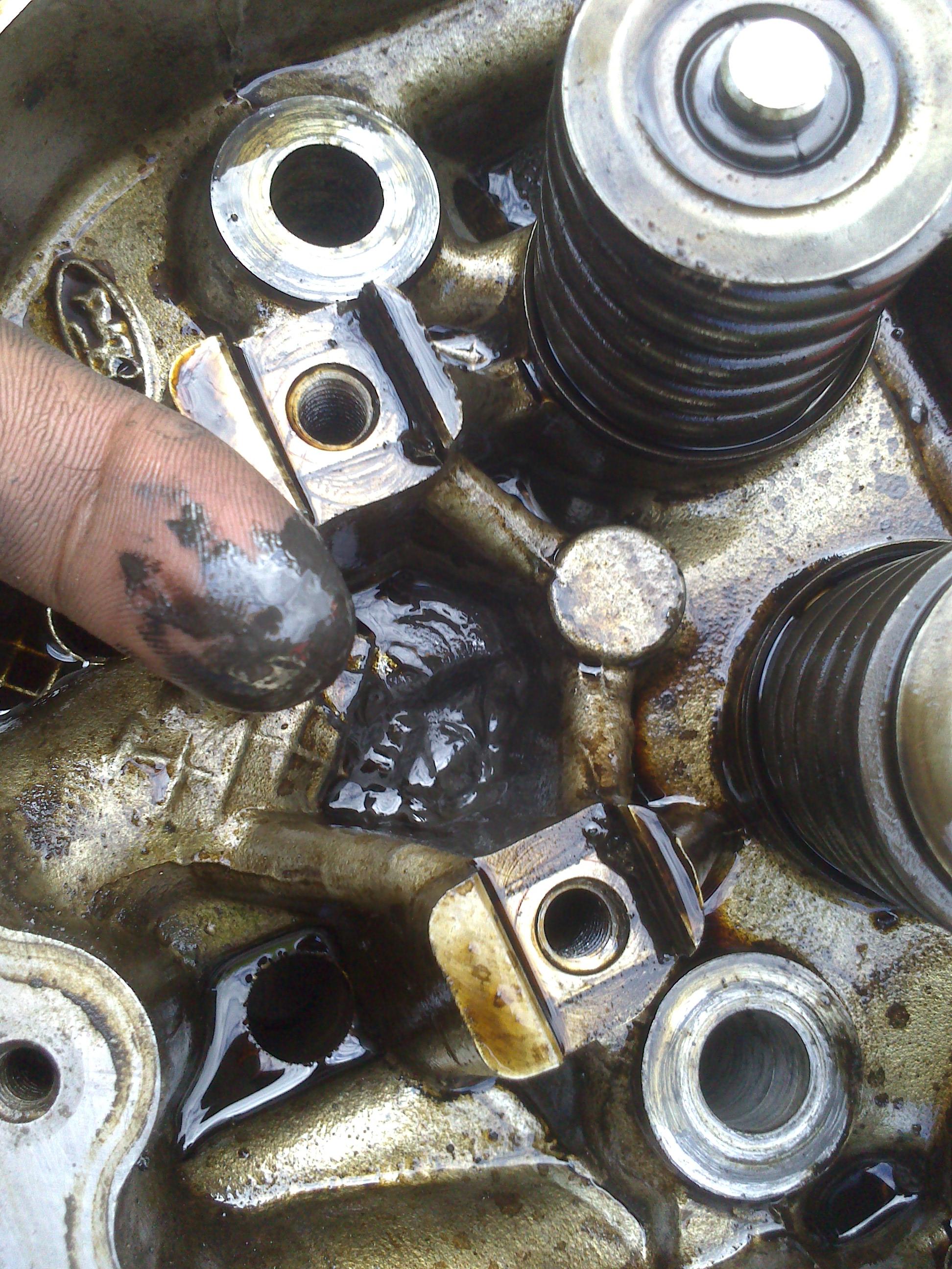

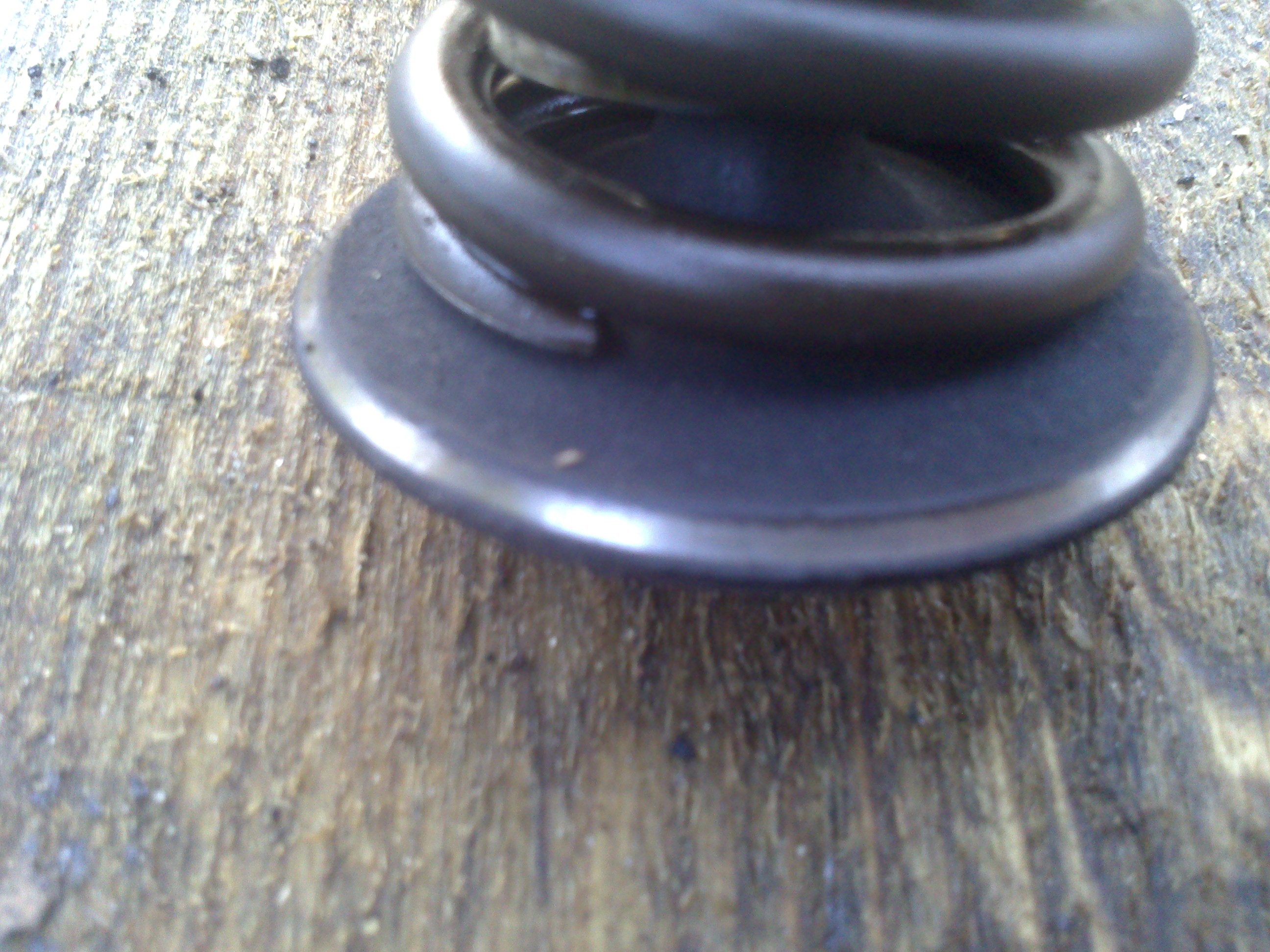

В общем итог 2-х дней. что все готово к шлифовке голов. Отмыл и прочее их. Даже рассухарил, правда пришлось поизгалятся, но получилось. Есть вопросы.
1- почему разные колпачки маслосьема стояли на выпускном и впускном клапанах? (одни с пояском на выпуск и неизвестно фирмы, другие с маркировкой NGK) в новом наборе все одинаковые. Как их напяливать на направляющие? руками налезут или оправка обязательна?
2-почему в наборе от виктор рейнз 8 резинок на форсунки а не 6 или 12? И вообще, на форсунке по 2 резинке сверху и снизу, как то неполный комплект получается...
3- чисто ради неиспользования гугла, почему болты гбц одноразовые?
4-Что за эмульсия в крайних болтах обоих голов, которые ближе к нижнему интейку. во всех 4 болтах по углам эмульсия непонятная. А так же в головах во впадинах
Вопрос по прокладкам нижнего интейка досих пор не решен. Что делать с ними? сверлить дырку или покупать новые?
По видео у 96 интейка просто тупо без болта и все. По идее можно просверлить дыру на всякий смазав герметиком. Вроде размерами  и толщиной 94 и 96 прокладки не отличаются

А болты гбц впринципе одноразовые. А колпачки маленьким  молоточком с помощью подходящей головки наколачиваются.
Ссылка на сообщение
Поделиться на других сайтах
Эмульсия бывает после зимы на стоячих машинах.
Конденсат попадает под клапанные крышки.
Болты ГБЦ тупо астягиваются. Глазом может и не видно, а резьбомер покажет.
Резинки по 4 потому что обычно для V8. И они настолько копеечные, что без разницы 4, 6, 8 или 10 в упаковке.
Ссылка на сообщение
19 часов назад, root сказал:
конь постаивал периодически.возможно из за этого,но почему в 4 болтах эмульсия вопрос.  резинок  на нижнюю часть нету( а по идее должны быть,а мб нижние и не меняются.) ну исходя из того что на вазах-уазах многоразовые болты гбц и предусмотренна растяжка болта я надеялся что у нас так же)
