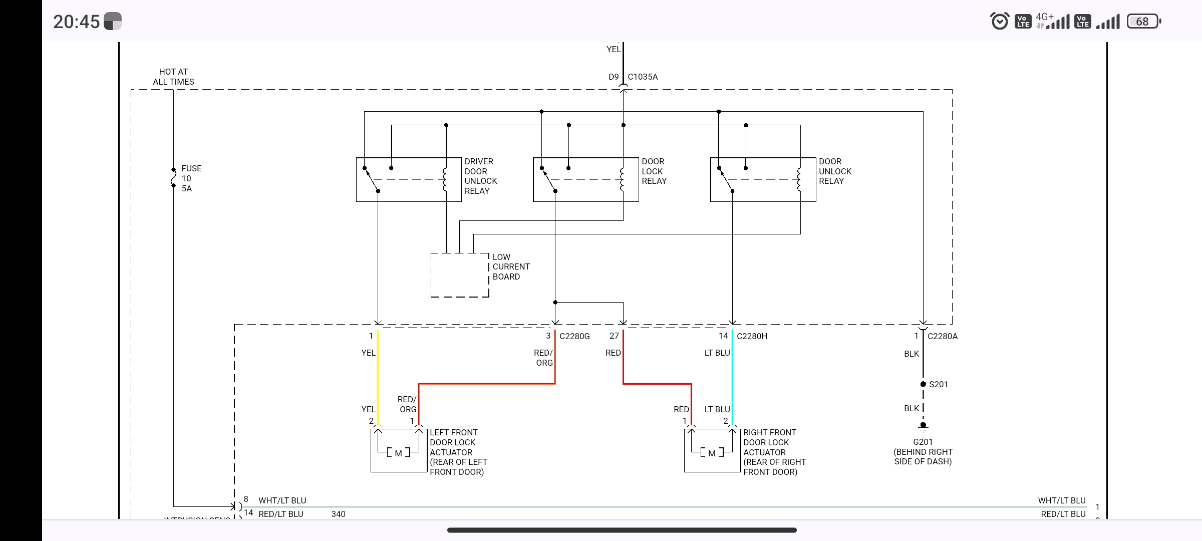

Pavelgoa Опубликовано 25 Мая 2024 Жалоба Опубликовано 25 Мая 2024 (изменено) Всем привет. Уже третий день пытаюсь побороться с глюком центрального замка. Центральный замок работает на закрытие а вот на открытие только водительская дверь. Снимал замок на пассажирской двери. Все хорошо. Пытался проверить проводку, не удалось отследить до блока SJB...подскажите пожалуйста из какого разъема блока в салоне идет провода на сам замок. Схему нашел, но не пойму какой разъем на блоке. У меня уже есть мысли что само реле на открытие глючит можно его как то проверить?... Разъемы блока снимал, есть зелень, но надеюсь что она не критична. Спасибо Изменено 25 Мая 2024 пользователем Pavelgoa Цитата

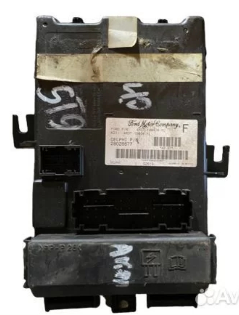

Alcatraz Опубликовано 30 Мая 2024 Жалоба Опубликовано 30 Мая 2024 25.05.2024 в 21:47, Pavelgoa сказал: Разъемы блока снимал, есть зелень, но надеюсь что она не критична. Если есть зелень , то жабо слива чисть которое под пластиком капота , снимай блок sjb и чисть его и заливай нанопротечем , данная жижа защищает контакты от коротыша . при позеленевшей плате и контактах может глючить что угодно , вплоть до вагона ошибок. Цитата
