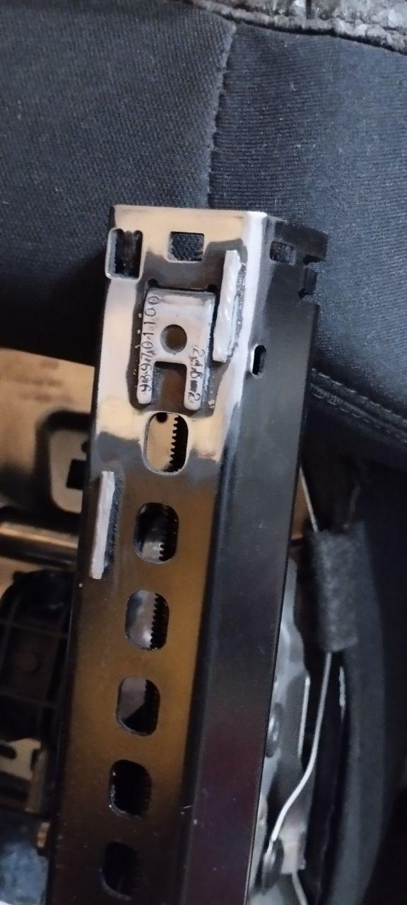

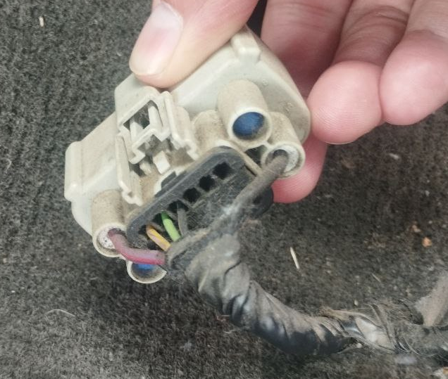

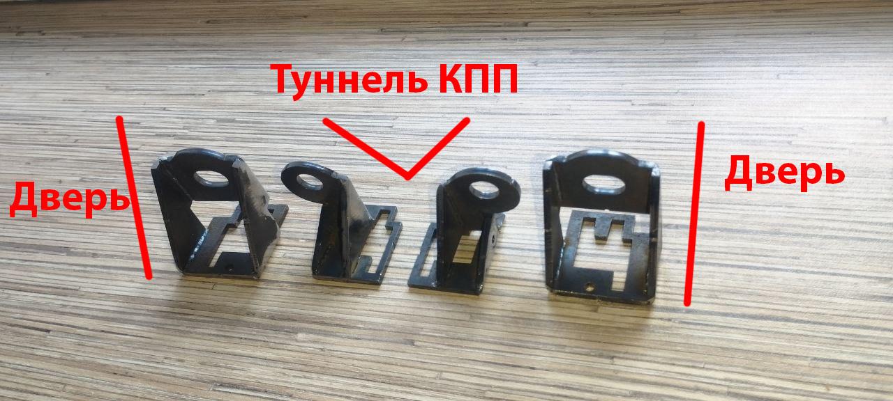

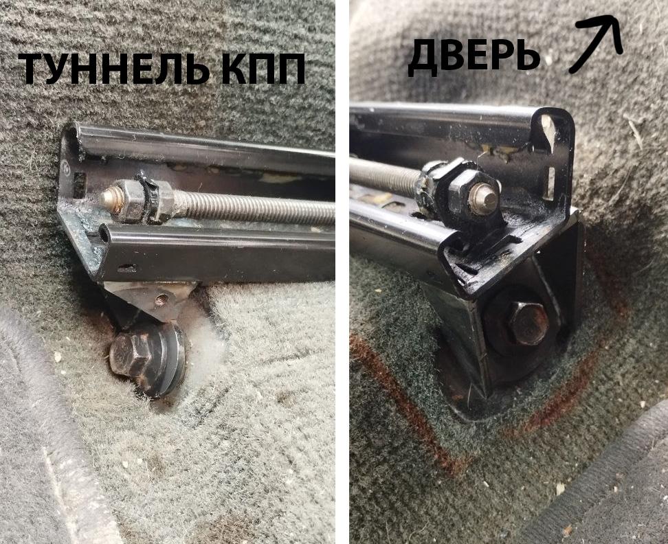

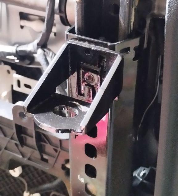

DmyPro Опубликовано 2 часа назад Жалоба Опубликовано 2 часа назад (изменено) Именно сейчас этим я и занимаюсь! У меня есть масса наблюдений, сравнений и рекомендаций. Тема ещё актуальна ?Я думаю писать здесь или создать отдельную? У меня есть навыки 3д сканирования, инжиниринга и 3д принтер, который уже пригодился. Так же, я сделал несколько 3д сканов для подгонки и уже могу сказать следующее: 1: Сиденья у S550 стоят на практически ровной поверхности в отличии от S197 2: Сиденья от s550 в кузове S197 изза массивного поперечного усилителя будут торчать вверх коленями и даже при полностью опущенных коленях этого всеравно недостаточно. Нужно несколько технических решений для опуская колен, не прибегая к серьёзным переделкам. Над которыми я сейчас и работаю. 3: По электронике. К счастью на моём 2014м в косе проводки сидений пассажира были провода под электропривод и даже не пришлось лезть во фьюзбокс, я просто добавил к родной косе сидений два провода от нового сиденья, под электропривод, подключил на проверку и у меня заработали моторчики. 4: Задние крепления совпадают, но штыри торчащие придется спилить. Передние не подходят от слова Совсем и я лично буду проектировать кронштейн из листового металла, отдам на лазер и уже в мех обработку и сборку. Далее я планирую приварить их аккуратно по шаблону выверенному по 3д сканам с помощью лазерной сварки и покрасить. После чего я смоделирую заглушки из пластика и отдам на изготовление методом мелкосерийного литья. ВНИМАНИЕ! Распиновка совершенно другая и если вы не хотите спалить пару блоков не подключайте ничего без предварительных переделок Если вам интересен ход работы, я могу поделиться процессом. и даже скинуть все необходимые документы и фотографии. На данный момент я до сих пор не знаю подключать ли датчик присутствия пассажира от сидений 6 поколения или поставить с пятого своего. Однако выглядят они абсолютно идентично, оба имеют 6 пиновый разъем. Однако! На новых сиденьях лишь 3 из них идут на выход косы. В то время как в 5 поколении все 6. UPD хочу добавить, что за сиденья я взялся по единственной причине - эргономика. Моя спина просто взвыла уже изза горба на верхней части перед подголовниками, я буквально хожу скрюченый колесом. Так не годится. И я так же могу сказать, что я доделаю работу несмотря ни на что, сохранив весь функционал и безопасность. Изменено 2 часа назад пользователем DmyPro 1 Цитата

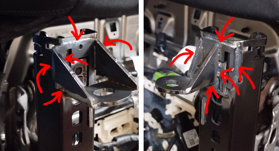

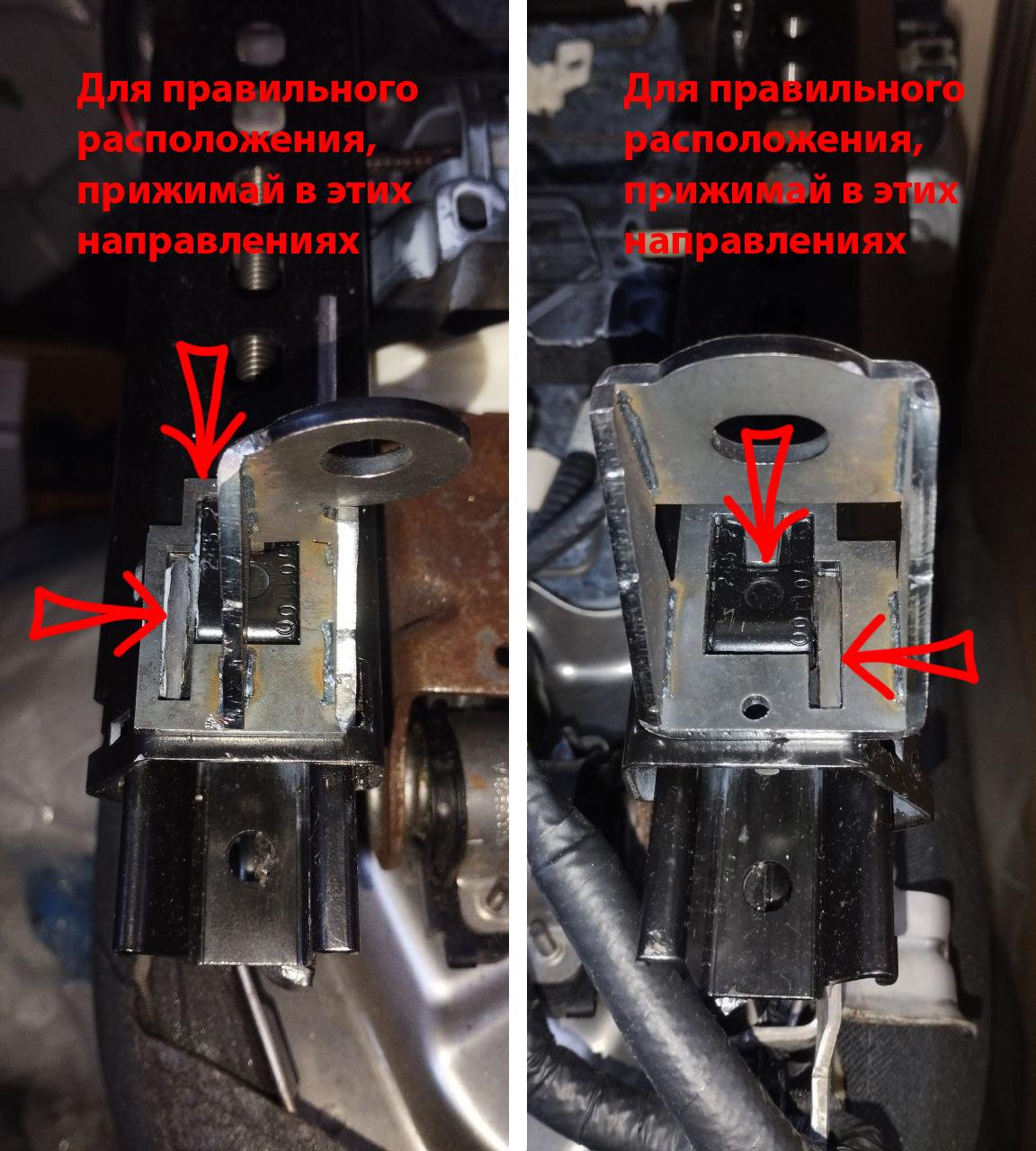

DmyPro Опубликовано 2 часа назад Жалоба Опубликовано 2 часа назад Первое, что я сделал, купив сиденья, естественно 3д скан салазок и кронштейнов. Я не стал портить сиденья матирующим спреем, поэтому скан получился весьма мутный. Но нам важна основная картина на данном этапе, чтобы сделать первичные выводы о конструктивных особенностях: На картинке изображены салазки сидений, вверх тормашками. Белым - s197 Зелёным - S550. Обратите внимание на угол наклона: Задние отверстия совпадают. По ним вы и будете ориентироваться при установке сидений и примерке. Однако штырь придётся спилить. (Вид серху) обратите внимание на ширину салазок, она другая: Цитата
