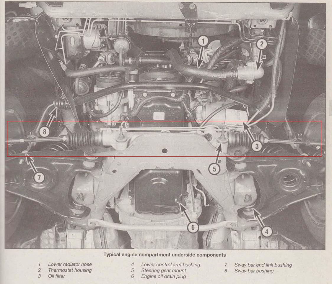

dadyaivo Опубликовано 8 Октября 2012 Жалоба Опубликовано 8 Октября 2012 в сайлентблок на рулевую. что тебе там непонятно? смотришь на рулевую рейку, видишь ее крепление болтами, под ними сайлентблоки.если и поможет, то вряд ли надолго.это глупо, но я не знаю где оная располагается)и где можно купить салентблок о тдельно и как его называть в каталогах? я дже ремкомплекта не видел на рулевую((можешь на фото показать? Цитата
CheCat Опубликовано 9 Октября 2012 Жалоба Опубликовано 9 Октября 2012 (изменено) вот рулевая рейкапод номером 5 ее крепление, втулка там и находится.вот втулки на Рокавто:http://www.rockauto.com/catalog/x,carcode,...,parttype,11363вот в Экзисте:http://www.exist.ru/price.aspx?sr=113&...de=E5DZ-3F640-Bвот в Канада-моторс:http://www.canada-motors.ru/?code=01076#title Изменено 9 Октября 2012 пользователем checat Цитата
