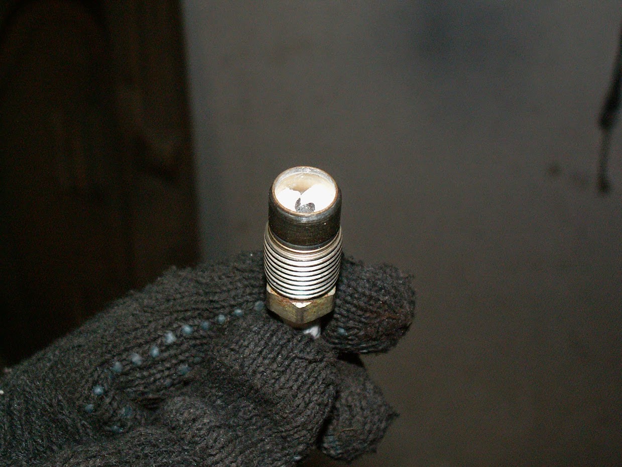

Как говорится, никогда бы не подумал, но таки да - это случилось и со мной :)
Наконечник с обломанным электродом остался в колодце. Все остальные 7 свечей выкрутились без проблем.
Сейчас буду думать, как лучше извлечь эту шляпу. Либо сначала попробовать завести, газануть и выдуть керамику, либо же вдавливать керамику до дуги.

Буду краток. Седня извлек эту херню. Пошел по стопам дорогущих съемников, которые продаются на e-bay.
Сначала пытался поизвращаться и заливал наконечник тормозухой и т.д., а потом вытался подцепить и вытянуть. Так вот фиг. Ничего не брало. Удалоль только остаток электрода вытянуть.
Дальше действовал так. Если кому будет интересно, опишу подробнее. Сейчас просто накидаю эдакий план.
Сначала утопил керамический изолятор - поставил туда головку на 9 и вбил изолятор на доступные 5 мм. Потом, объехав весь Минск, нашел в одном месте метчик и плашку на 9х1.25 правосторонние. К метчику приварил головку и нарезал в этом наконечнике резьбу. Также плашкой нарезал резьбу на здоровенном болте. Вкрутил этот болт в наконечник. Потом все утро сегодня протрахался, сооружая то, чем можно тянуть наружу этот вкрученный болт. Естественно, готовых решений не было. Купил съемник для подшипников с двумя захватами.Отрезал кусок заглушенной с одной стороны трубы, прорезал в ней пазы для захватов съемника и начал тянуть. Через пол часа наконечник вышел. Кстати, пофиг, что лил тормозуху, вд-ку и т.д. Внутри наконечник был абсолютно сухой.
Вот тут можно посмотреть фотки.
Серег, сочуствую.
А нафига нужна была эта эпопея со съемником, почему нельзя было просто под этот здоровенный болт-шпильку подложить головку, шайбу потолще и просто затягивать сверху гайку? Вышло бы много проще, да, наверное и легче, т.к. был бы еще приложен вращающий момент к наконечнику,
Ссылка на сообщение
Поделиться на других сайтах
Да, Серый, именна эта идея мне в голову первой и пришла. Изначально так и планировал делать. Но потом передумал, потому что очень боялся сорвать резьбу в наконечнике, вращая гайку на болте и, тем самым, подворачивая болт. Там всего-то 3-4 витка этой резьбы было и я что-то очковал :) Хотя, теперь, видя, что болт там сидел довольно крепко, я бы делал именно так, как ты и сказал.
