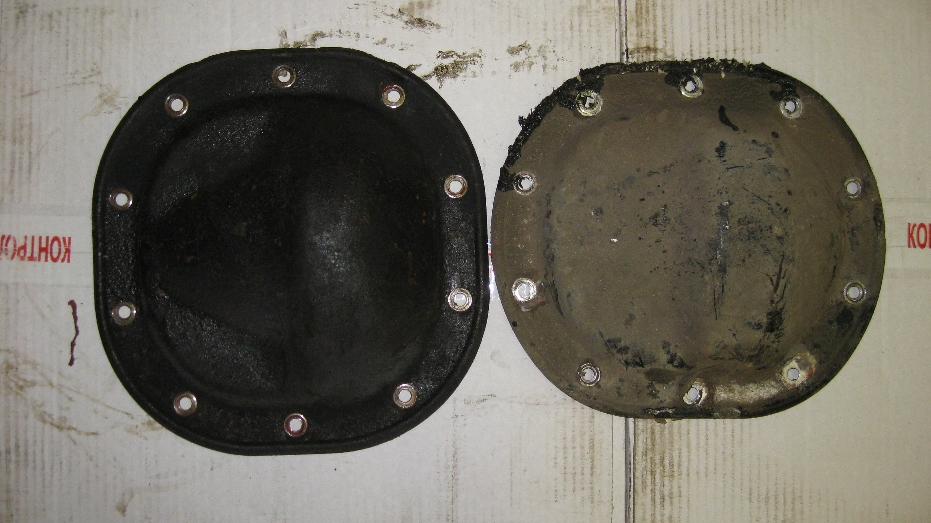

fire Опубликовано 15 Ноября 2008 Жалоба Опубликовано 15 Ноября 2008 (изменено) Пообщался на Коррале. Типа говорят корпус дифа в нутри у 7.5 другой, но пока сам не увижу не поверю. There is a huge difference between the 7.5" and 8.8". The axles, and brakes will interchange, but the housings and diff internals are completely different. You cannot install an 8.8 ring gear into a 7.5" to make it an 8.8. You need an entirely new axle. Best way to tell is the diff cover. They are different. Also, the 7.5" does not have quad shock mounts. Володь, есть чего препарировать? Мост отличается по кат.номеру на 1 букву. Подозрительно это как то . ( крепления квад шоков не считаются) Может всётаки есть чудеса на свете? Изменено 15 Ноября 2008 пользователем fire Цитата

Allexey Опубликовано 16 Ноября 2008 Жалоба Опубликовано 16 Ноября 2008 (изменено) 7,5 мост значительно слабее 8.8 (дифы 100% разные), единственное чем он лучше, это тем, что он легче..., если не ошибаюсь килограммов на 8. Тюниха на него практически нет. Внешне у 8.8 более округлая форма крышки. У 7,5 хорошо отслеживаются срезы сверху и снизу.To Browser, у нас 7,5 мост, если конечно у тебя не SuperCoupe.Хотя о чем это я..., вот вам ссылочки (для тандеров эта тема актуальна): http://www.foxtbirdcougarforums.com/showthread.php?t=3664 - замена мостаhttp://www.foxtbirdcougarforums.com/showthread.php?t=8670 - 7.5 vs 8.8 Изменено 16 Ноября 2008 пользователем Allexey Цитата

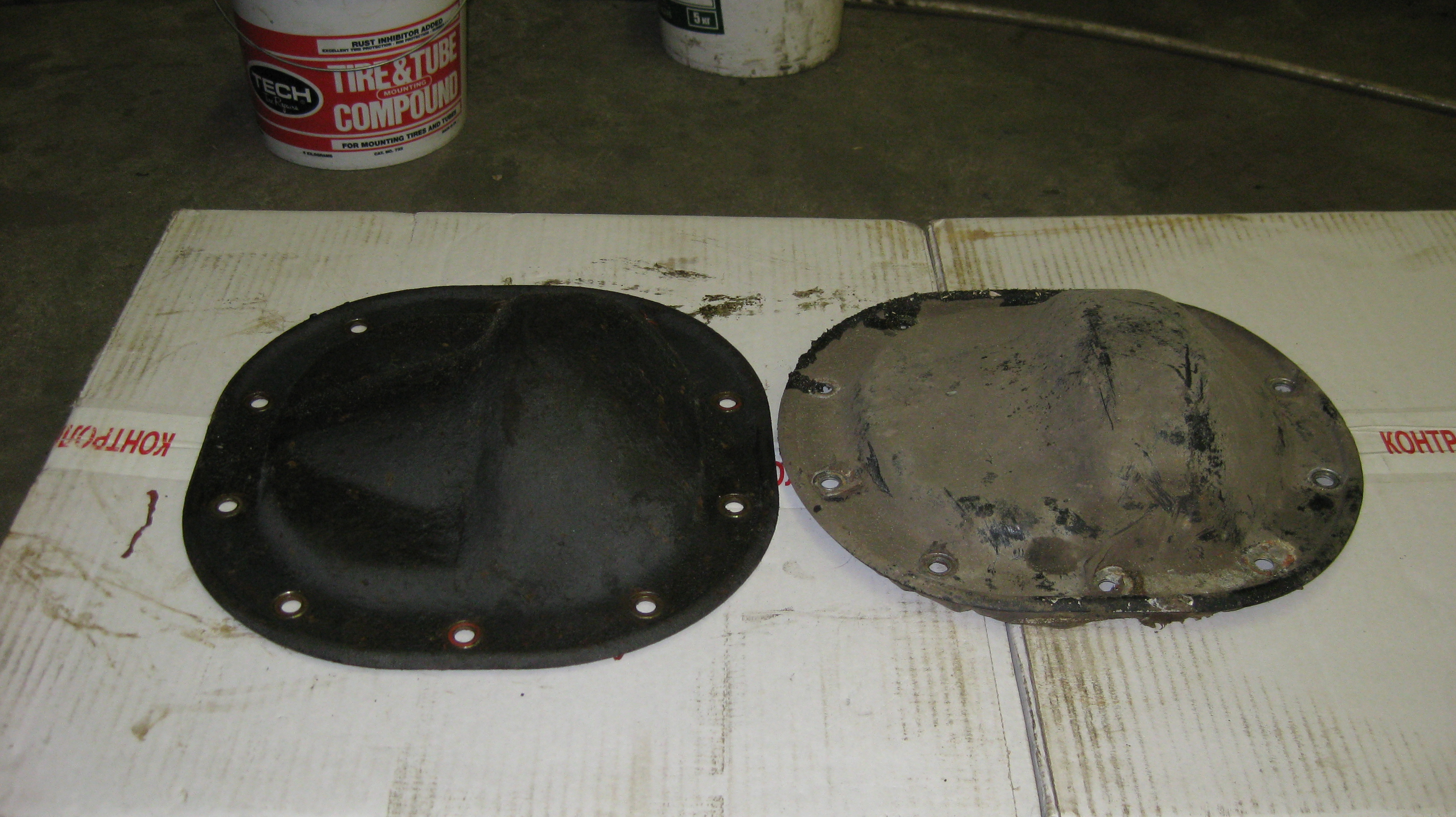

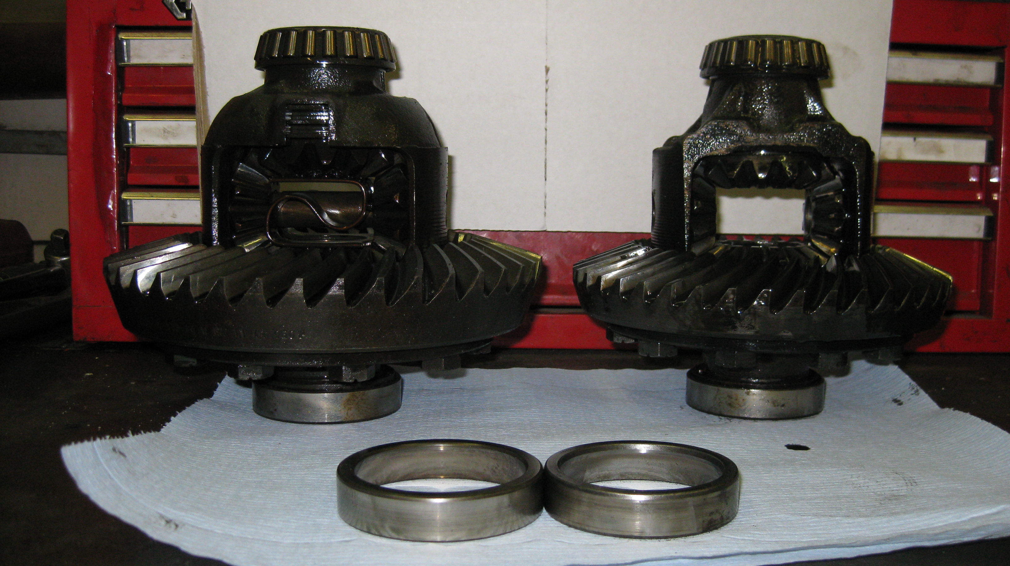

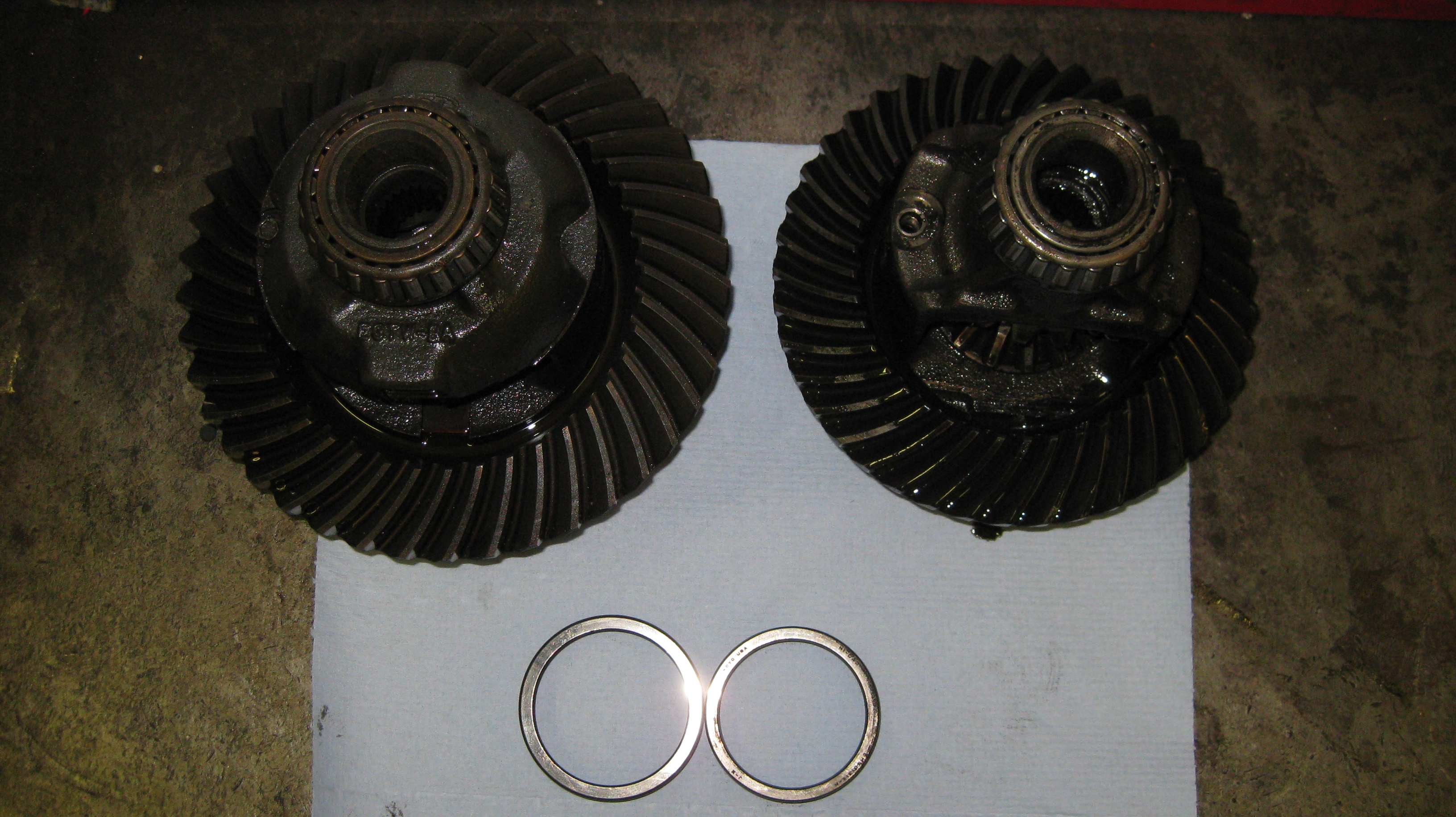

Moonraker Опубликовано 25 Ноября 2008 Жалоба Опубликовано 25 Ноября 2008 (изменено) для любознательныхкакой у тебя дифф?вот 8.8а вот 7.5 Изменено 25 Ноября 2008 пользователем Moonraker Цитата

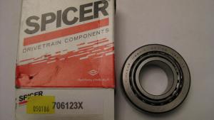

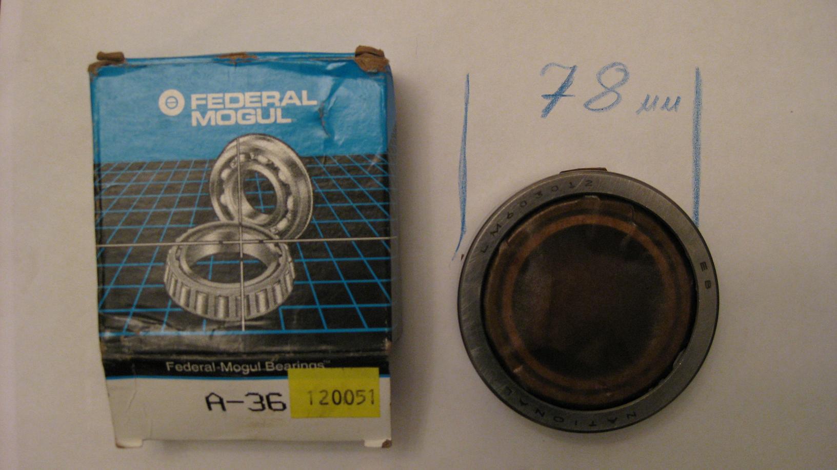

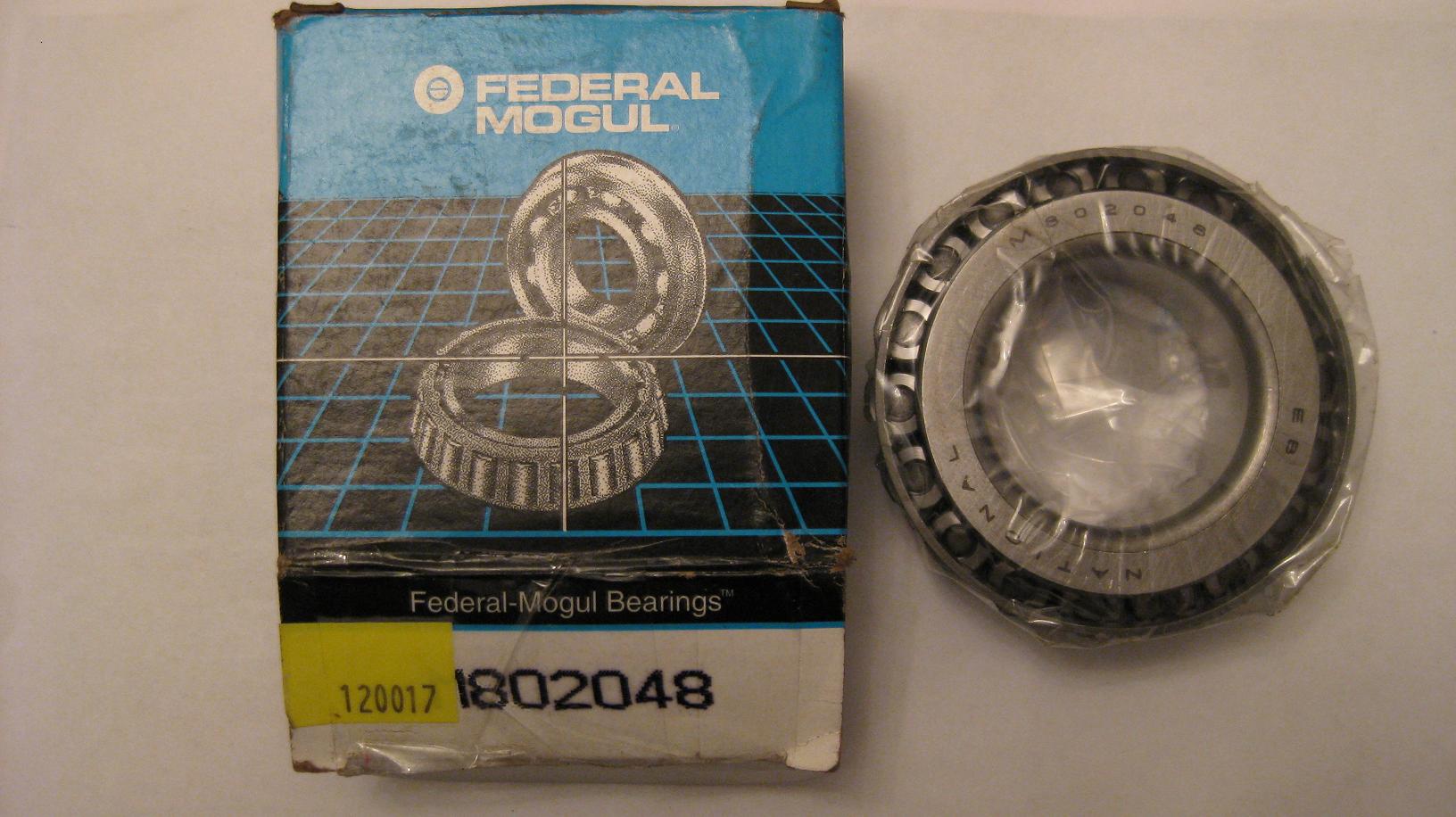

BORT044 Опубликовано 26 Декабря 2008 Автор Жалоба Опубликовано 26 Декабря 2008 Ещё немного подробностей про 8,8. Подшипники диференциала и хвостовика. Цитата
