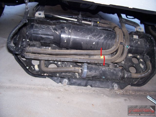

Движение воздуха извне в 2 половинки бака происходит так:

Что бы исключить большой термос из схемы, нужно отсоединить разъем1 от термоса и присоединить его к месту, где закреплен разъем2(маленькая колба). Разъемы абсолютно одинаковы. Сдвоенные резиновые шланги около разъема1 и разъем2 нужно предварительно сбросить.
Потом обрезать оставшиеся сдвоенные шланги что аккуратно походили к разъему и не перегибались. Я резал примерно как на картинке. И после, заливается вообще без проблем. Отключенный большой термос спокойно выщелкивается.
А тройник де нарыл?
Смотри на схему движения. Там заходит одна трубка. Проходит через коробочку, потом через устройство, к которому подключены провода, уходит вниз в сторону малой колбы. От малой колбы к термосу. Из термоса через разъем(он же тройник) в обе половины бака.
Разъемы 1 и 2 отсоединяются путем выщелкивания П-образной белой скобы. Выщелкнув скобу, приложите немного усилий, что б разъем снять, он в одетом состоянии обжимает сальниками трубку на которую одет. В общем там все примитивно. Получается малость колхозно, но после сборки и установки на место нигде ничего не выступает, не торчит. А главное - заливается зачипись!
В общих чертах:

И вот тут я все понял :)
Спасибо, Тимофей, будем пробовать на днях в гаражике подколхозить эту штуку.
