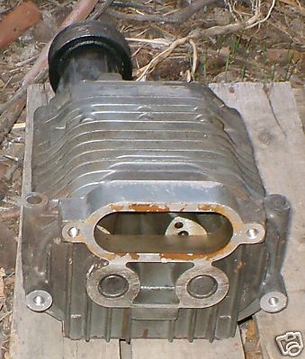

Thrash Опубликовано 13 Января 2009 Жалоба Опубликовано 13 Января 2009 Здравствуйте, разговор пойдет об установи компрессоров фирмы EATON на мустанги V6.В настоящее время мне известно о самодельном ките данного вида компрессоров, разработанным в США, вот ссылка: http://www.explorerexpress.com/mustang-050...e4294e57efb20f3После изучения конструкции кита, пришёл к выводу что собран он из того, что валялось на "свалке", кроме самого компрессора, форсунок, IAT cсенсора и программера, остальное все самодельное. Вот я и решил сделать это все, как я хочу, без покупки этого кита. Мною был куплен компреесор, по цене в США за 85$, и другие недорогие мелкие детали, затем были изготовлены чертежи деталей которые необходимы для завершения данного проекта. В данный момент происходит изготовление и механобработка деталей для необходимых для завршения проекта. Вот фото начала работы: Вопрос, можно установить компрессор полностью под капот и ничего видно не будет, а можно выпилить капот и установить компрессор верхней крышкой наружу чтобы был чуть - чуть выше чем линия капота т.е. надпись powered на компрессре будет видна из под капота. Какие мнения по поводу капота и по поводу самого проекта. Цитата
