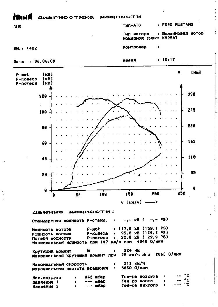

Mattador Опубликовано 6 Июня 2009 Жалоба Опубликовано 6 Июня 2009 Вобщем съездил на стенд померить сколько же у меня все-таки мощности с колес. Результат огорчил: 159 с движка и 129 с колёс. Момент 324. Потрея на трансмиссии 30 л.с. (20%, как раз в пределах нормы, что, на мой взгляд, исключает неисправность в коробке) Вот теперь думаю, где искать оставшиеся 50 сил. Сразу скажу, что провода и свечи новые (около 500 км), промывку инжектора делал 5 тыщ миль назад. Впуск тоже недавно поставил K&N. Бенз - 92-й. Все железки стоковые. Собственные мысли о возможной потере: 1) Горит чек из-за кислородника. Но перед замером сбросил его сняв клемму аккумулятора минуты на 3. Но не может ведь из-за кислородного датчика теряться 50 лошадей? 2) Какая-то механическая причина, хотя конь едет нормально. 3) Компрессию поеду померяю сегодня-завтра. Какая должна быть? И степень сжатия еще. 4) Есть подозрение, что когда собирали движок после капиталки и накосячили как-нибудь. Но по ощущениям, потеря появилась примерно весной, возможно почти одновременно с появившейся проблемой с кислородным датчиком. Вот такие дела... Может есть у кого какие-нибудь мысли где искать пропавший табун? Что смотреть? Цитата

Любитель Фордов Опубликовано 6 Июня 2009 Жалоба Опубликовано 6 Июня 2009 Как померили потери в коробке? Какой КН стоит? Цитата
Mattador Опубликовано 6 Июня 2009 Автор Жалоба Опубликовано 6 Июня 2009 BORT044, обязательно устрани неисправность кислородного датчика т.е. ты думаешь, что вполне вероятно потерять 50 сил при переходе системы на аварийный режим работы в связи с загоревшимся Check'ом? Но ведь при замере Check не горел. измерий разряжение на впуске - это что такое? На сервисе мерить нужно или саому можно?Любитель Фордов, потери в трансмиссии тоже стенд мерил. Прям в распечатке указано. В понедельник отсканирую и выложу - сейчас сканера нет под рукой.K&N FIPK2 Цитата

Любитель Фордов Опубликовано 6 Июня 2009 Жалоба Опубликовано 6 Июня 2009 Любитель Фордов, потери в трансмиссии тоже стенд мерил. Прям в распечатке указано. В понедельник отсканирую и выложу - сейчас сканера нет под рукой.K&N FIPK299.9% что потери в коробке не вычислены, а просто вбиты руками. :lol: Именно этот я впуск я не увидел, но возможно некоторые потери из-за него. Фотки прояснят.А вообще говорят правильно, сначала лечение, потом диагностика, потом замер. Цитата
Allexey Опубликовано 6 Июня 2009 Жалоба Опубликовано 6 Июня 2009 Нипонял..., причем тут лямда. При тапке в пол, лямда не учитывается. Кислородник тупо не может видеть диапазон 12-12,5:1. Mattador скажи что с коняшкой то делал, установлено что не стоковое, ну кроме фильтра? Цитата
Moris Опубликовано 8 Июня 2009 Жалоба Опубликовано 8 Июня 2009 99.9% что потери в коробке не вычислены, а просто вбиты руками. :lol:+1 ничо там не вычисляется, а тупо вбивается ручками!Коэффициент потерь (Drivetrain loss) для ГТ 96 с механикой по разным данным составляет 14-15%, никак не 20! Цитата
Allexey Опубликовано 8 Июня 2009 Жалоба Опубликовано 8 Июня 2009 +1 ничо там не вычисляется, а тупо вбивается ручками!Коэффициент потерь (Drivetrain loss) для ГТ 96 с механикой по разным данным составляет 14-15%, никак не 20!Топикстартеру С КОЛЕС сняли 129 сил, а уже потом типа вычислили что творится на маховике. Короче рассчеты тут не причем, вбили бы 15% получили бы 150 сил маховика и чо? На колесах 129 сил у GT это не нормально. Цитата
Mattador Опубликовано 8 Июня 2009 Автор Жалоба Опубликовано 8 Июня 2009 (изменено) скан замера я овощь... Руками ничего не забивали (по крайней мере при мне, а я постоянно рядом был) Изменено 8 Июня 2009 пользователем Mattador Цитата

Moris Опубликовано 8 Июня 2009 Жалоба Опубликовано 8 Июня 2009 Не должен так киснуть момент после 2600-2700 об! Несмотря на его абсолютные величины момент должен расти до 3500 об. У тебя этого нет и в помине. Мотор душится, ИМХО либо косяк при сборке - чем-то перекрыт впуск/выпуск либо забитые каты. Цитата

Allexey Опубликовано 8 Июня 2009 Жалоба Опубликовано 8 Июня 2009 Мда, все чудесатее и чудесатее. Что за стенд был? Как понимаю обычный барабанный? Тогда момент может скакнуть из-за пробуксовки колес. И почему нижняя шкала в км/ч? Обороты должны быть... PS. Позаимствуй лучше у кого нить гэтек, и посмотри скоко до сотни и на квотере получаетсо... Цитата
