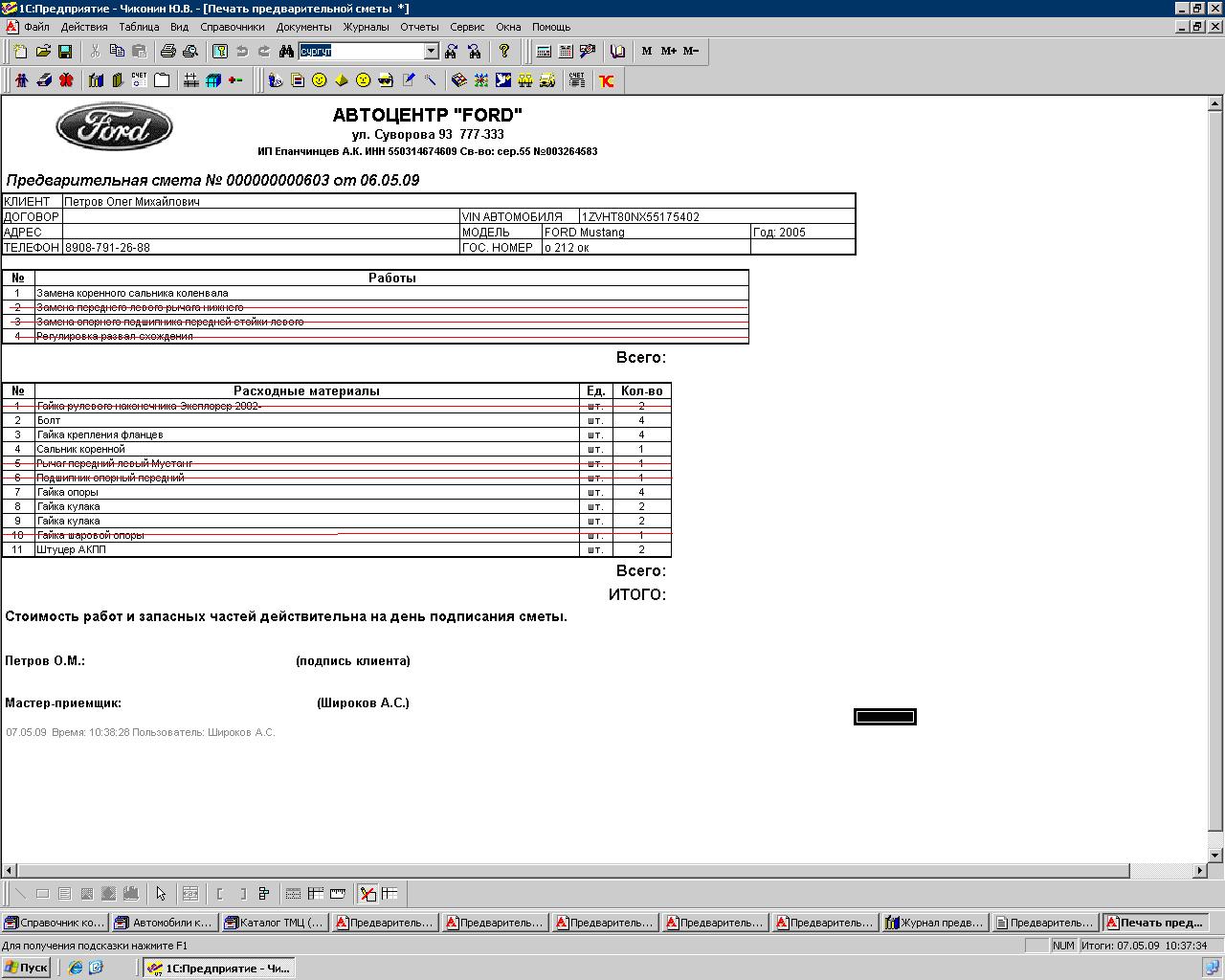

unc00l Опубликовано 24 Августа 2009 Жалоба Опубликовано 24 Августа 2009 (изменено) Всем привет! Еще один вопрос к уважаемым соклубникам... Моему любимцу требуется замена коренного сальника. Т.к. я все - равно собираюсь менять масло в коробке, хочу сделать все это за раз. Официалы мне рассказали, что при замене коренного сальника, требуется так же замена каких - то там штуцеров и креплений. Ниже приведена смета, которую они мне писали еще в мае, после этого я исправил все косяки по подвеске. Вопрос: что мне еще нужно вычеркнуть из этой сметы? (Что не относится именно к замене сальника?)...Партномера официалы, естественно, не дают, а заказывать детали у них - пустая трата времени и денег. Мне сказали, что доставить они все это могут, но мне придется подождать месяц - полтора... p.s.Я задавал этот вопрос вот в этой ветке http://www.mustangclub.ru/forum/index.php?...=6704&st=15, но мне так никто ничего и не ответил, если кто-то что-то знает, отпишитесь, пожалуйста, буду очень признателен! Смета: Изменено 24 Августа 2009 пользователем unc00l Цитата
BORT044 Опубликовано 24 Августа 2009 Жалоба Опубликовано 24 Августа 2009 unc00l писал(а): Всем привет! Еще один вопрос к уважаемым соклубникам... Моему любимцу требуется замена коренного сальника. Т.к. я все - равно собираюсь менять масло в коробке, хочу сделать все это за раз. Официалы мне рассказали, что при замене коренного сальника, требуется так же замена каких - то там штуцеров и креплений. Ниже приведена смета, которую они мне писали еще в мае, после этого я исправил все косяки по подвеске. Вопрос: что мне еще нужно вычеркнуть из этой сметы? (Что не относится именно к замене сальника?)...Партномера официалы, естественно, не дают, а заказывать детали у них - пустая трата времени и денег. Мне сказали, что доставить они все это могут, но мне придется подождать месяц - полтора... p.s.Я задавал этот вопрос вот в этой ветке http://www.mustangclub.ru/forum/index.php?...=6704&st=15, но мне так никто ничего и не ответил, если кто-то что-то знает, отпишитесь, пожалуйста, буду очень признателен! Смета:Если я правильно понимаю, речь идёт о заднем сальние коленчатого вала двигателя. Тогда тебе понадобится только сам сальник! И больше ничего. Работа занимает 3-4 часа. Цитата
unc00l Опубликовано 25 Августа 2009 Автор Жалоба Опубликовано 25 Августа 2009 (изменено) BORT044 писал(а): Если я правильно понимаю, речь идёт о заднем сальние коленчатого вала двигателя. Тогда тебе понадобится только сам сальник! И больше ничего. Работа занимает 3-4 часа.Мои познания в автомеханике, мягко говоря, оставляют желать лучшего, но, по логике вещей, эта хрень должна называться как - то типа: "передний коренной сальник коленчатого вала", т.к. для его замены требуется снятие коробки... Изменено 25 Августа 2009 пользователем unc00l Цитата
Graf Опубликовано 25 Августа 2009 Жалоба Опубликовано 25 Августа 2009 Слушай, а где течет-то спереди или сзади движки? Спереди передний сальник колен вала и к коробке никакого отношения не имеет - менять просто и нужен тоже только сальник, а сзади задний - тебует снятия КПП. З.Ы. Borto написал веро, а коренными бывают, например, вкладыши и тоже колен вала. Цитата
unc00l Опубликовано 25 Августа 2009 Автор Жалоба Опубликовано 25 Августа 2009 (изменено) Graf писал(а): Слушай, а где течет-то спереди или сзади движки? Спереди передний сальник колен вала и к коробке никакого отношения не имеет - менять просто и нужен тоже только сальник, а сзади задний - тебует снятия КПП. З.Ы. Borto написал веро, а коренными бывают, например, вкладыши и тоже колен вала.Наконец - то нашел бумажку от официалов, которую они мне давали, когда я к ним в последний раз заезжал. Там в рекомендациях написано, что требуется замена коренного сальника коленчатого вала. Течет сзади движки... Походу получается, что мне требуется замена заднего коренного сальника коленчатого вала! За - е - бок , с этим разобрались. Осталось теперь только понять что там еще вдогонку к этому сальнику нужно менять по тех. регламенту! В смете, которую я прикрепил к своему первому посту, были еще два штуцера АКПП , а официалы говорили мне про то, что меняется еще какой - то крепеж... Есть соображения? Изменено 25 Августа 2009 пользователем unc00l Цитата
Арсений Опубликовано 25 Августа 2009 Жалоба Опубликовано 25 Августа 2009 Просто заднего сальника коленвала. Афициялы, блин. В технике ни бум-бум. Чую какой-то развод с их стороны Цитата

BORT044 Опубликовано 25 Августа 2009 Жалоба Опубликовано 25 Августа 2009 Насколько я понял у вас там приколисты работают. Он болт второй раз в туже резьбу не заворачивают!))))) Никуя больше не надо, те штуцеры которые они хотят менять многоразовые, прекрастно снимуться и оденутся обратно сто раз. Цитата

unc00l Опубликовано 26 Августа 2009 Автор Жалоба Опубликовано 26 Августа 2009 (изменено) BORT044 писал(а): Никуя больше не надо, те штуцеры которые они хотят менять многоразовые, прекрастно снимуться и оденутся обратно сто раз.Володя, спасибо за ответ , т.е. ты считаешь, что не стоит париться из-за этих штуцеров и крепежа, и просто заказывать один сальник? BORT044 писал(а): Насколько я понял у вас там приколисты работают. Он болт второй раз в туже резьбу не заворачивают!)))))Ну, а как иначе, ведь грязные старые болты могут заморать шелковые белые перчаточки! p.s. Ребята, если у кого - то есть такая возможность, скиньте мне, пожалуйста, партномера на этот сальник, ну, и на штуцеры с болтами, на всякий случай, буду вам ОЧЕНЬ признателен! VIN: 1zvht80nx55175402 Изменено 26 Августа 2009 пользователем unc00l Цитата
